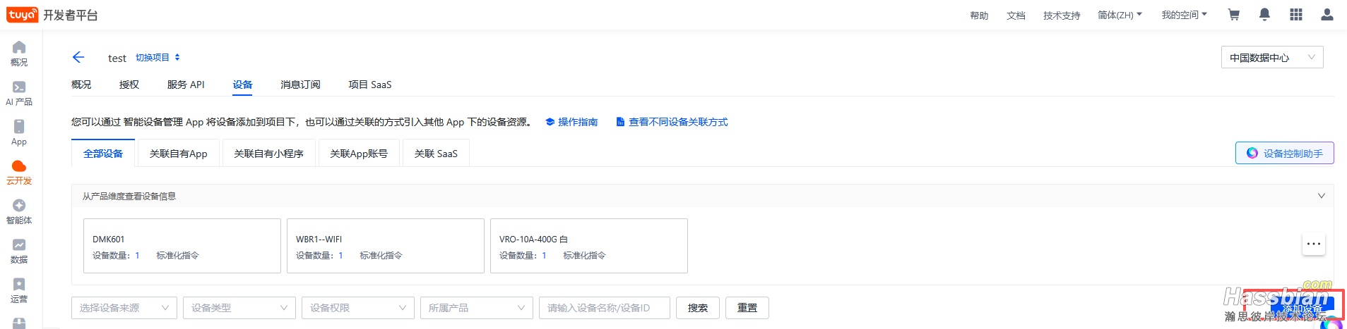

博世门锁,型号是EL800指静脉接网络那款。可以接入涂鸦,涂鸦官方集成显示不支持的设备,localtuya搜不到门锁,门锁似乎没有开放localtuya的6888端口。
经过几天的研究和验证,感谢论坛的这篇帖子:https://bbs.hassbian.com/thread-26474-1-1.html
已经使用虚拟设备接入,如果只是简单开门触发动作没有问题。
具体操作就是在https://platform.tuya.com/ 涂鸦开发者平台下面添加虚拟的开关,涂鸦APP扫码添加,之后在涂鸦APP同步门锁和开关的状态。
涂鸦官方集成(不是localtuya)就能搜到这个开关了。

就是看了你的贴子才搞定的,这个虚拟设备真好用
