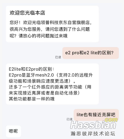

领普屏显开关E2,在卖的有应该是2个型号,Lite 和 Pro 的区别:

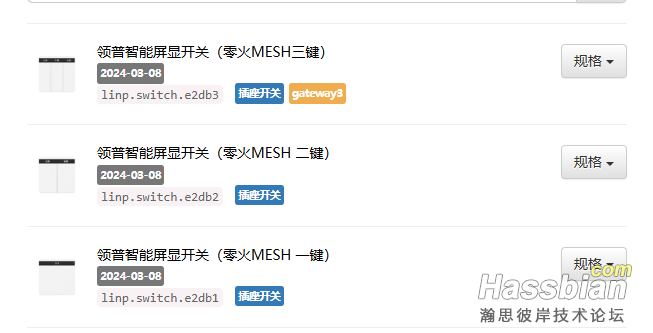

最近新加入一个三键,发现gateway3有内置e2三键的converters,但是部分参数与e2 lite有出入,自己修了下可以正常用了,顺便把一二键的完善了
e2 lite 的model id为
一键:15866 linp.switch.e2db1
二键:15865 linp.switch.e2db2
三键:15864 linp.switch.e2db3
为了与Pro区别,我修改了设备名后缀:linp.switch.e2litedb1、linp.switch.e2litedb2、linp.switch.e2litedb3

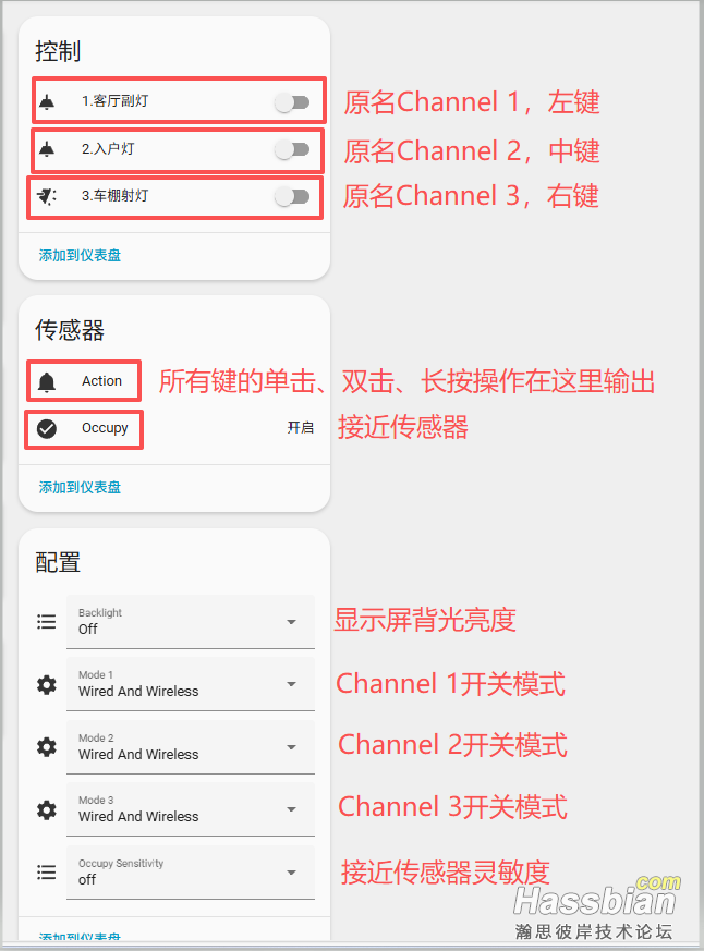

实体一览:
其他属性我用不到,没有加进来,有需要其他实体的自己添加
使用经验:
  • 不论有没有转无线开关,action都可以输出按键操作,需要关闭疾速模式才会有双击和长按
  • backlight为off则关闭屏显,occupy_sensitivity为off则为不启用接近亮屏
  • 白天可以使用接近亮屏,晚上关闭接近亮屏,可以配合人在传感器,在有人和低亮度时打开backlight,无人时关闭,变相扩大接近传感器的范围,这样就不会摸黑到开关跟前才亮屏
  • 这款开关我使用了8个月,十分稳定,但是面板肉眼可见的轻微泛黄,显示屏最大亮度也有可见下降,鉴于价格,只能说符合预期
