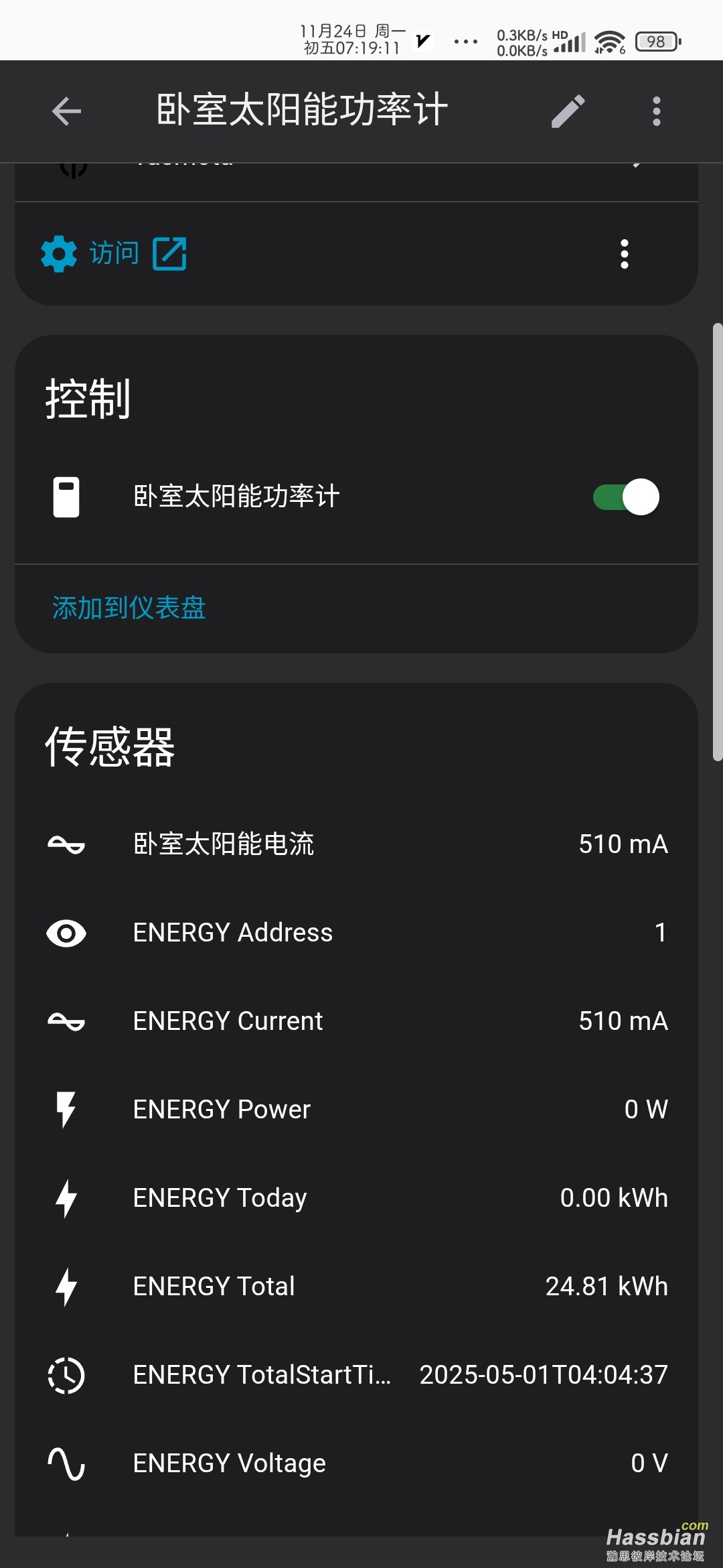

我得电流越来越不准…没输入时都显示四五百ma,有啥办法用串口命令调整校准吗?找官方给了个上位机软件…必须拆下来,而且还得有20v10a标准电源才可以…太麻烦了

# 电池保护电压设置及校准

这是我现在用的代码,看看对你是否有用
