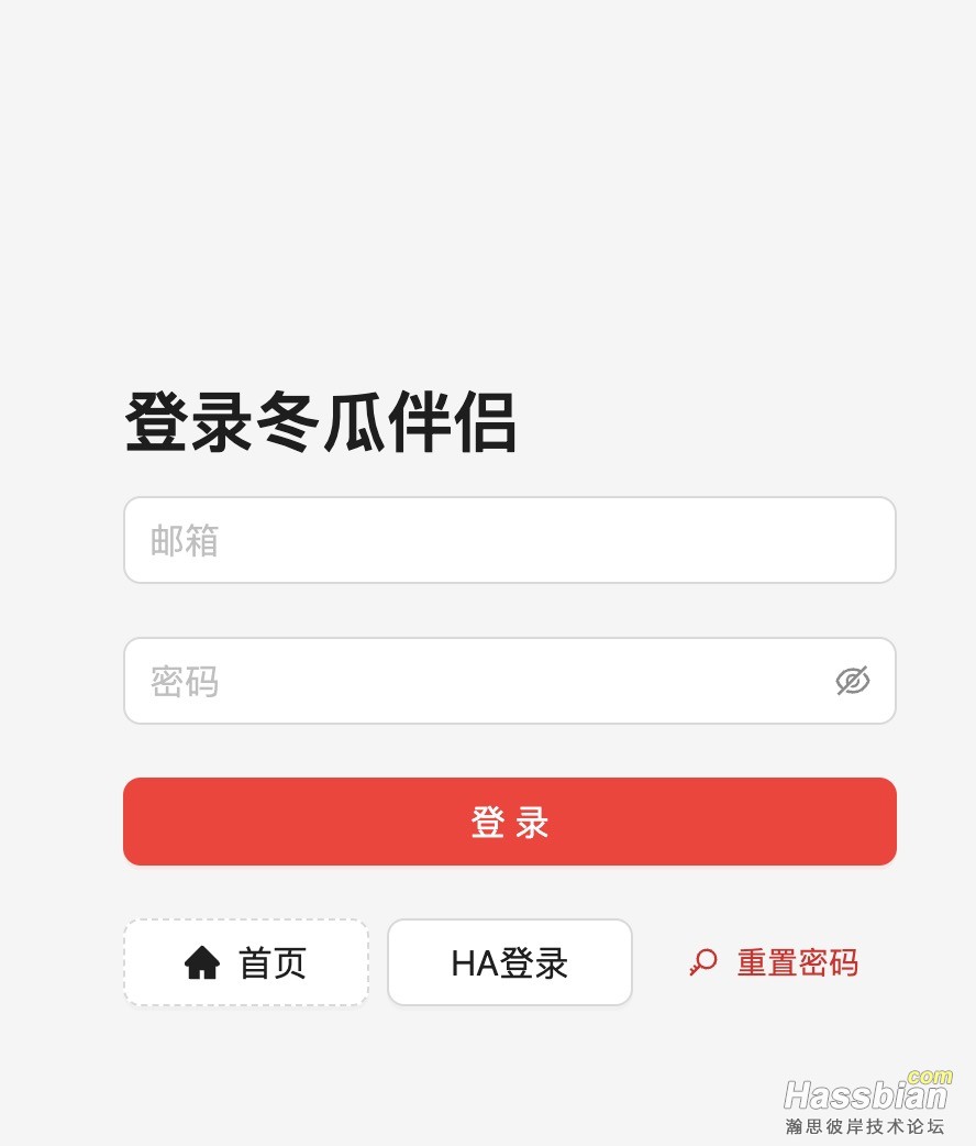

发表于 2025-12-1 14:30:01 | 显示全部楼层
你安装成功后 登录冬瓜伴侣
这个界面的账号密码从哪里来?
