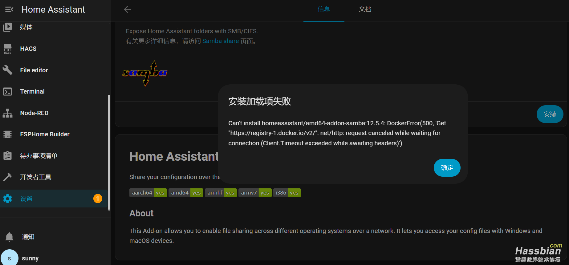

ha盒子,x86结构,通过HA加载项商店里Samba share 安装失败,提示如下
Can't install homeassistant/amd64-addon-samba:12.5.4: DockerError(500, 'Get "https://registry-1.docker.io/v2/": net/http: request canceled while waiting for connection (Client.Timeout exceeded while awaiting headers)')
上网查找了各种资料和历史求助的帖子,均没找到答案,求助各位大佬指点迷津!

发表于 2025-11-24 13:31:21 | 显示全部楼层
Docker拉取Samba镜像时网络超时,本质是国内访问Docker官方仓库(registry-1.docker.io)速度慢或被限流。

 楼主| 发表于 2025-11-25 19:15:39 | 显示全部楼层
lc0888 发表于 2025-11-24 13:31
Docker拉取Samba镜像时网络超时,本质是国内访问Docker官方仓库(registry-1.docker.io)速度慢或被限流。 ...
是不是需要搭梯子啊
