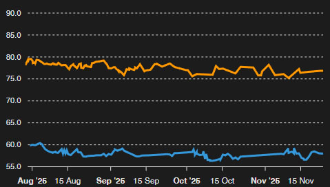

发表于 2025-11-23 19:48:29 | 显示全部楼层
a784174467 发表于 2025-11-23 00:00
是不是要拆机呀?体重秤准不准呀
是的拆机刷的固件,准确还可以。七月份到现在的数据。
