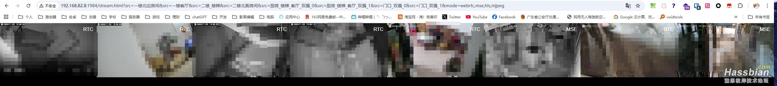

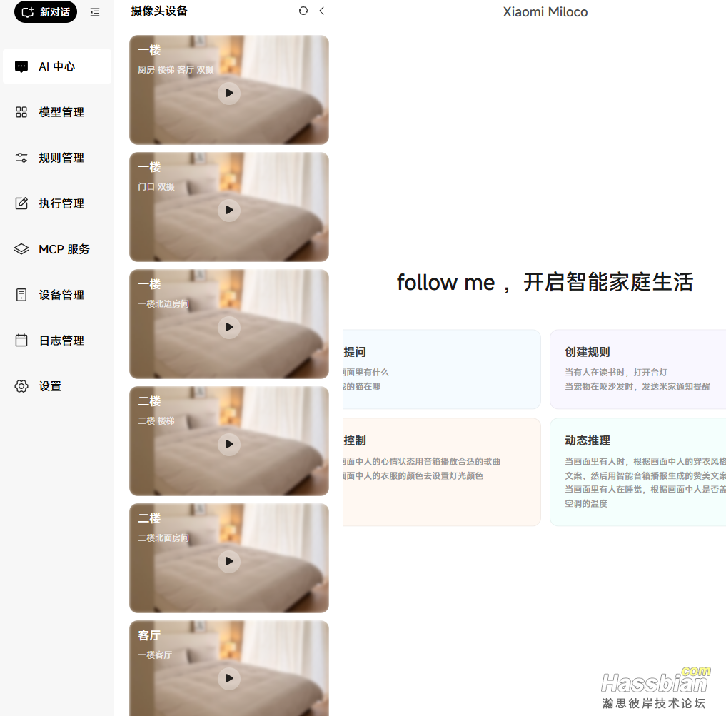

miloco+go2rtc实现米家摄像头拉流  以及一些注意的点 跟https://github.com/miiot/micam的composer的文件可能会有一丢丢差异
这玩意是不需要多大的配置的 也不需要nvdia显卡 因为没有跑大模型 但是还是建议使用intel核显hevc硬件解码的机器
我测试过miloco非同局域网的是会一直是离线的 估计这玩意视频流是完全本地化的  至少我这里测试过不行
