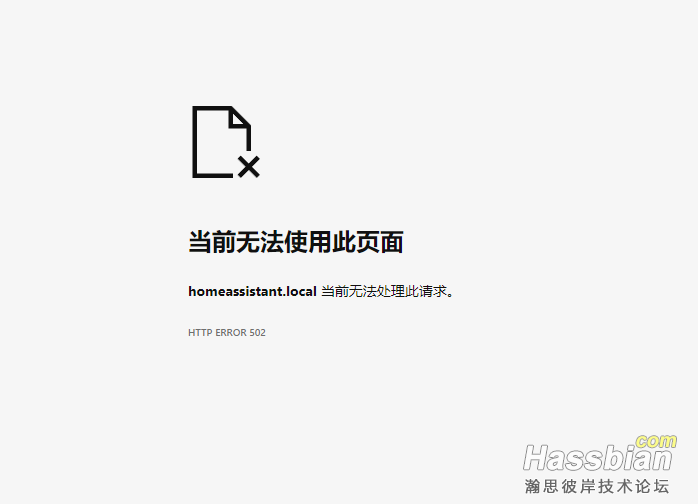

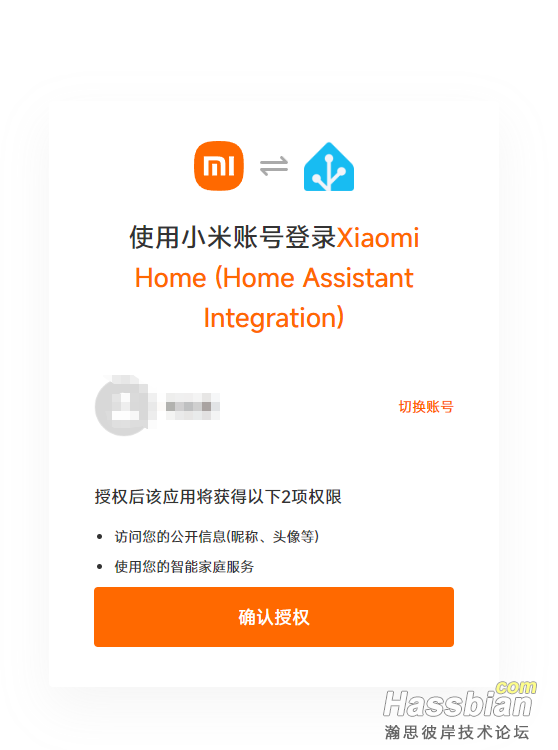

这个要怎么办啊
点击确认
点击确认
无法试用此页面
无法试用此页面
一直在转圈
一直在转圈

发表于 2025-11-22 14:05:33 | 显示全部楼层
点击确认授权后 把网页地址改成你的hass的地址

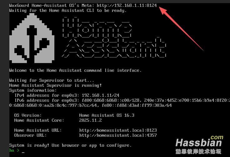

 楼主| 发表于 2025-11-22 17:47:22 | 显示全部楼层
0773 发表于 2025-11-22 17:44
怎么弄啊,没弄好啊,有截图之类的吗
这个吗
这个吗
这个吗
74
520
2469
2469
1875
发表于 2025-11-22 17:52:56 | 显示全部楼层
对 把8124改成8123
