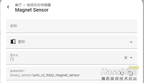

我想把 门窗传感器 的开关状态转换为一个开关显示在HA中
我尝试使用辅助元素template去创建开关,尝试了好多次,我创建的开关都无法同步门窗传感器状态
希望有人指点一下,感谢
如图1,2这是门窗传感器的信息

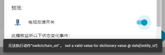

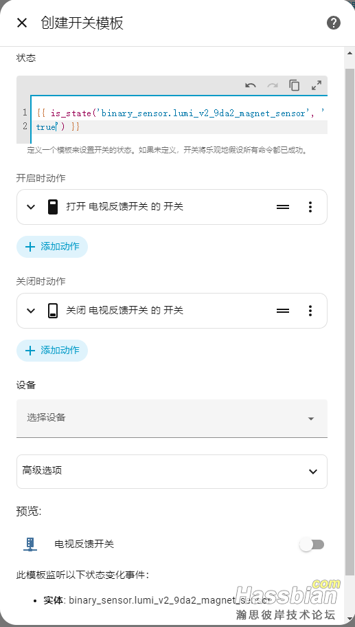

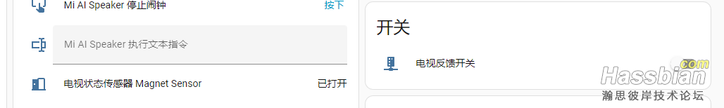

如图3,4 这是我用辅助元素-template创建的开关参数,创建的时候点击下面那个开关还会报错

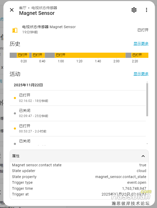

如图5   门窗状态传感器的状态和创建的开关状态不一致

这个确实不行,你的思路好像就不对,你想通过门窗的状态,创建1个开关,控制一些动作,门窗只反馈状态,你不能用做开关,这个开关是操作不了的,传感器是触发型,不是操作型,只有门开和关才能触发一些设计的动作,你通过ui是改变不了门窗的真正状态

is_state('binary_sensor.*','on')
or
is_state('binary_sensor.*','off')

3楼正解,或者你直接创建一个新的input_boolean辅助元素,创建一个自动化,用binary_sensor控制它也可以。
