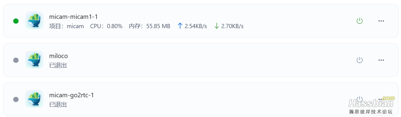

第五步:多个摄像头需要拉流的请重复增加容器,1个容器对应1个摄像头。出现Starting stream... 代表成功推流。

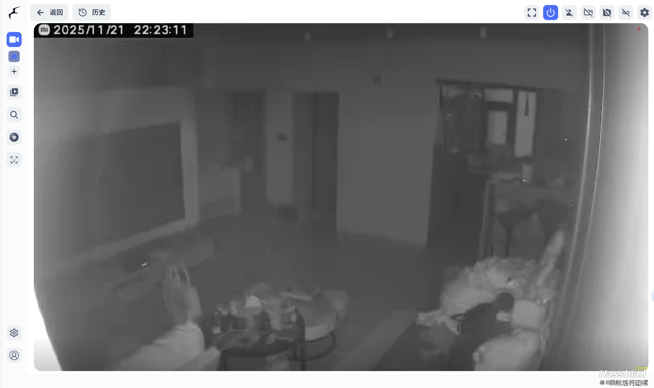

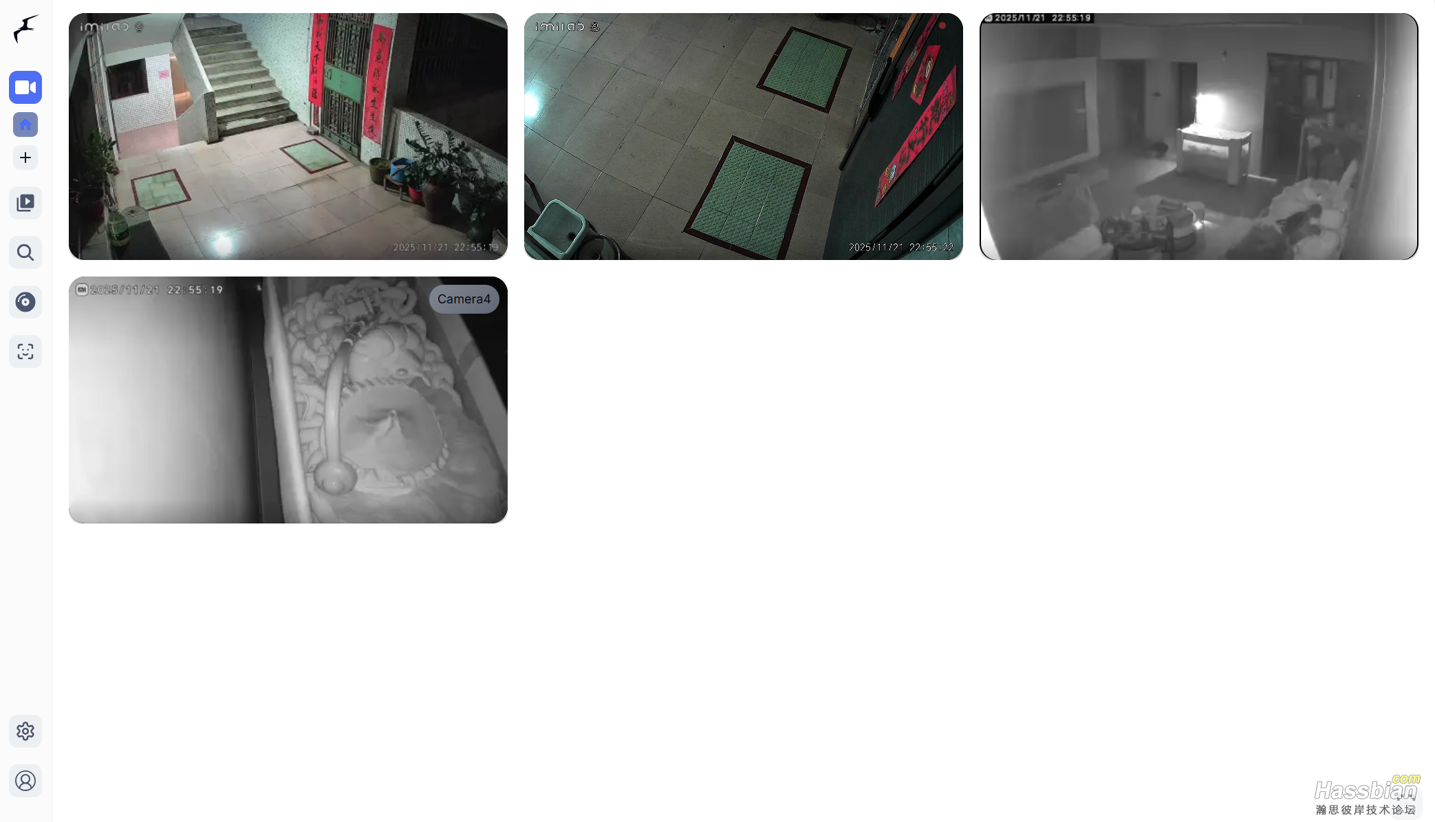

以下是接入frigate效果图,画质只能说是很差了,相较于之前可直接使用rtsp接入的视频,希望后续能改进画质吧。
