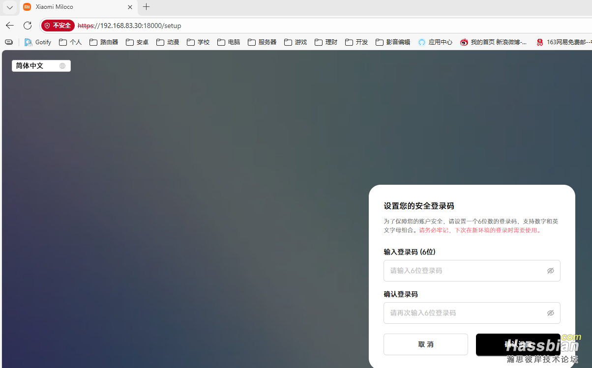

5、camera_id 从 miloco 的页面抓取接口里面的返回值来获取  接口是 /api/miot/camera_list  返回数组里面的 did
6、访问 miloco 需要用https  之前在这里卡了好久

我丢 原来这个要https的
