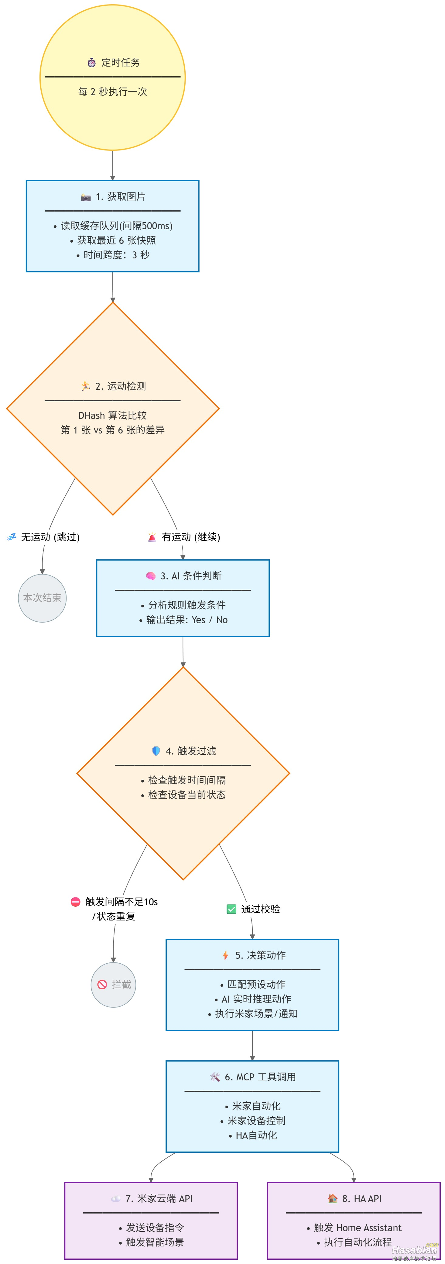

通过分析代码,我梳理出了它的监测运行逻辑
高清图请看文末
这套逻辑中有几个非常精妙的设计:
  • 2秒心跳机制:系统每隔2秒采集一次画面,既保证了实时性,又不会过度消耗资源。
  • DHash 算法“守门”:这是最聪明的一点。在调用昂贵的 AI 大模型之前,系统会先用计算量极小的 DHash 算法对比图片变化。如果画面静止,直接跳过,不麻烦 AI。这极大地节省了算力和 Token 费用。
  • 防重复触发逻辑:代码中设置了触发间隔判断,避免了因为动作连续变化导致指令重复发送(比如灯光疯狂开关)。
这也印证了我之前的 DIY 思路,确实是英雄所见略同。实测下来这套逻辑还挺稳定可靠,但是我发现Miloco当前AI条件判断只能判断是/否,这会产生很大资源的浪费,具体参见“拒绝 Token 浪费,启用“批量推理”

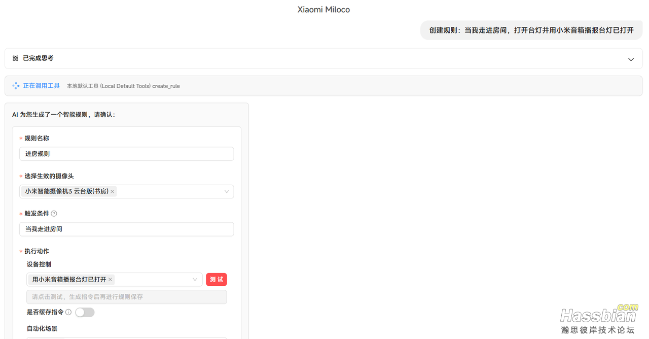

2. 创建规则:一句话定义自动化

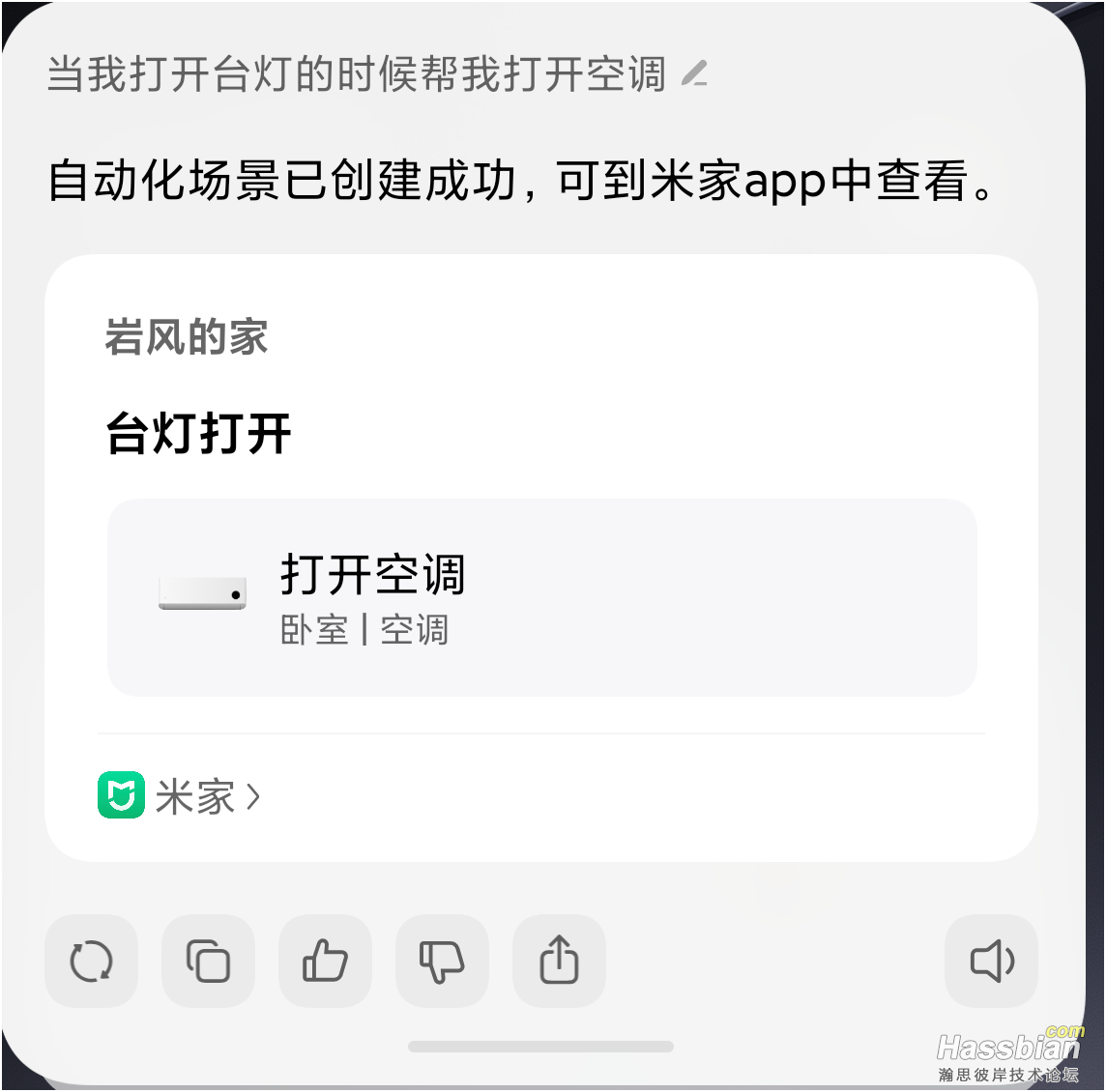

这个功能听起来很像现在的语音助手,其实现在的小米手机和音箱已经可以实现了,不是什么特别新鲜的东西。

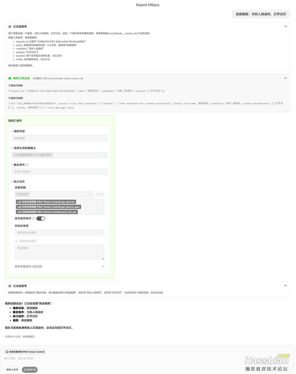

我实测了一个指令:“当有人阅读时,打开台灯”。系统成功生成了规则卡片,体验确实流畅。

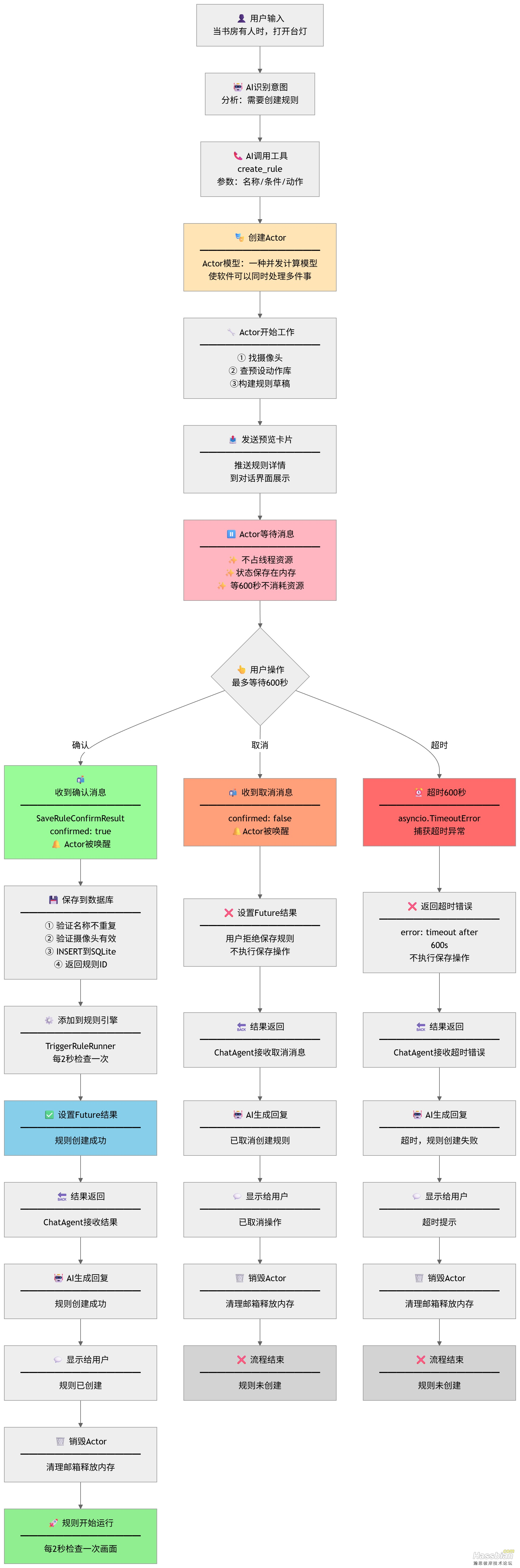

幕后的“管家”:Actor 模型
通过代码分析,我发现 Miloco 为了处理这种复杂交互,引入了 Actor 模型。这就像雇了一个不知疲倦的管家,流程如下:
高清图请看文末
简单来说,当你发出指令后,系统会生成一个独立的Actor模型。它会去查设备、写草稿,然后把预览发给你。最关键的是,它会挂起等待(Wait) 你的确认,最多等600秒,这期间它不占系统资源。这种异步确认机制,比米家 App 直接生效多了一步“安全锁”,有效防止了 AI 听错话导致乱操作。

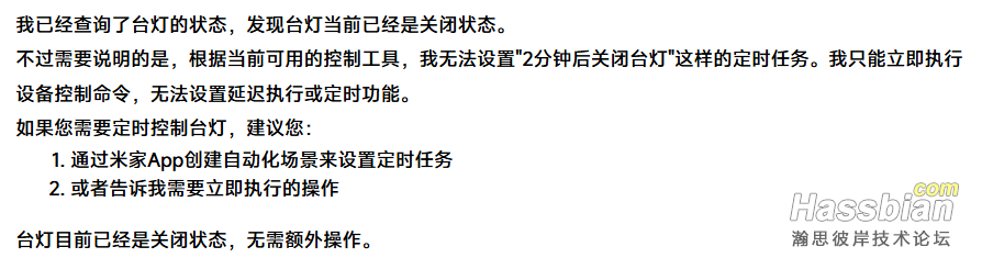

2.无法理解“时间”
我尝试设置:“进房间开灯,2分钟后关闭”、“每天晚上8点打开台灯”, AI 两手一摊:臣妾做不到。因为目前的条件触发逻辑仅限于摄像头对画面的“即时状态”判断,缺乏对时间维度的定时和延时处理能力。

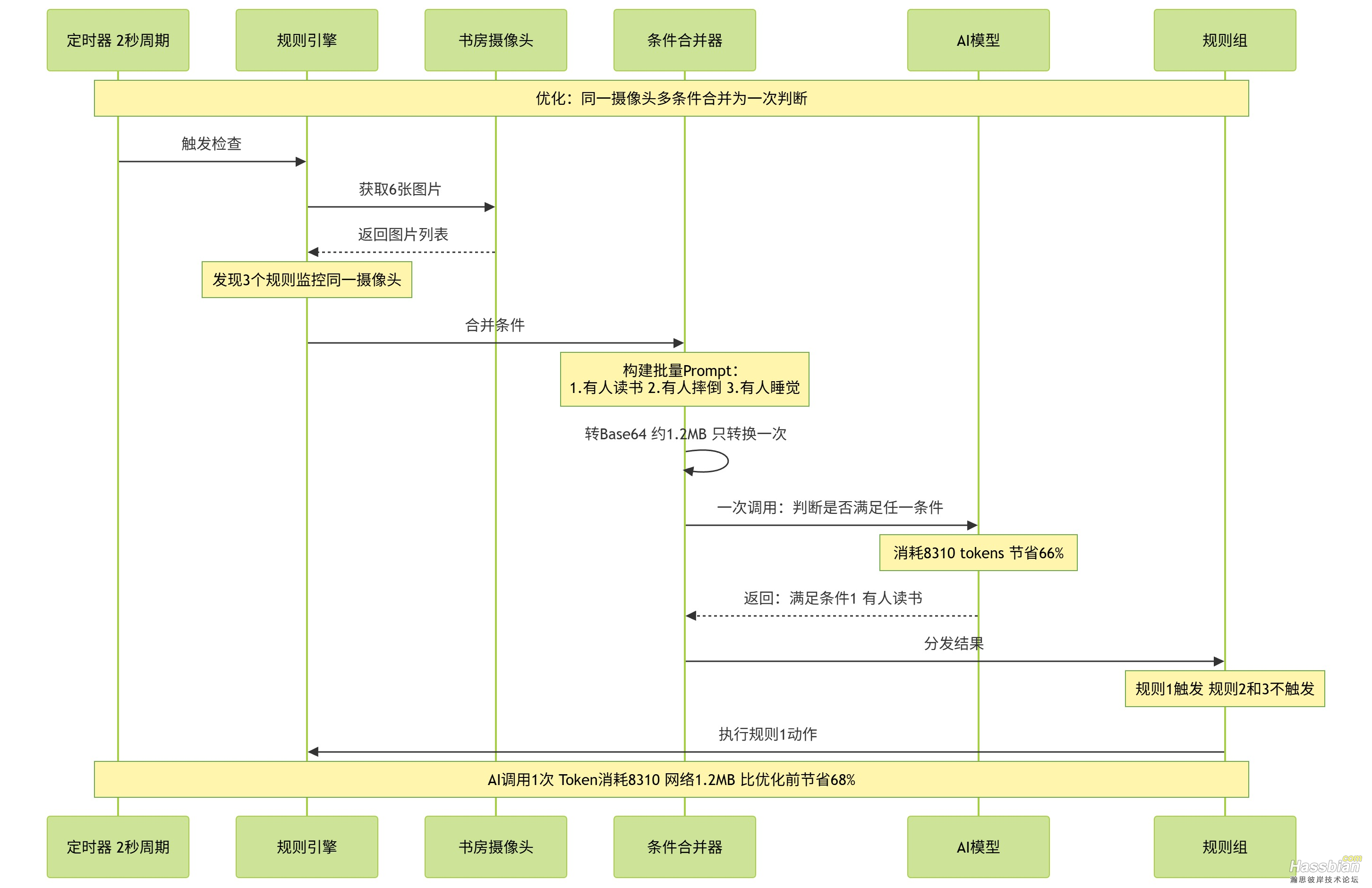

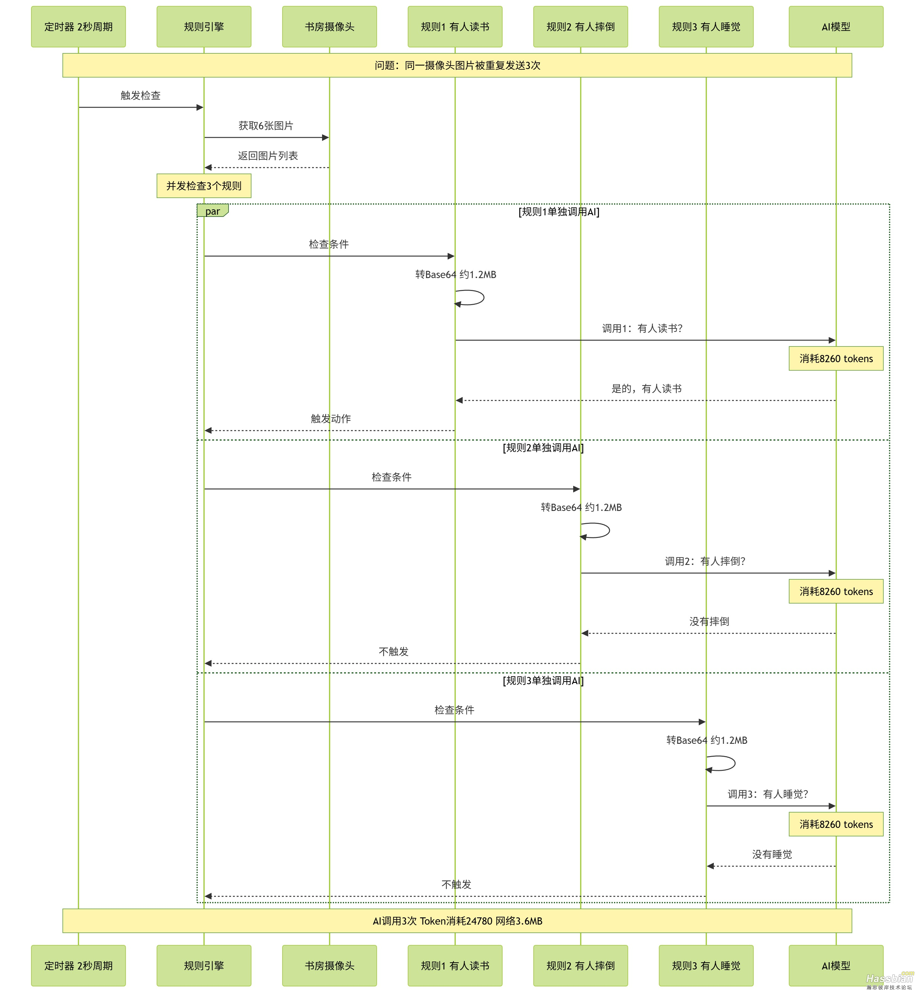

1.拒绝 Token 浪费,启用“批量推理”
目前的逻辑是:如果你有3个规则(看有没有人读书?有没有人摔倒?有没有人睡觉?),系统会把同一张照片分别发给 AI 问3次。 这就好比你去超市买3样东西,却跑了3趟,既费腿(延迟高)又费钱(Token贵)。
建议优化方案: 设计一个“条件合并器”。检测到多个规则共用一个摄像头时,把问题打包成:“请帮我看看画面里是不是有人读书,或者摔倒,或者睡觉?”
效果:AI 调用次数从 3 次降为 1 次,Token 消耗和网络开销直接节省 60% 以上。
优化前:
优化前图片传递逻辑
优化前图片传递逻辑
优化后:
优化后图片传递逻辑
优化后图片传递逻辑
