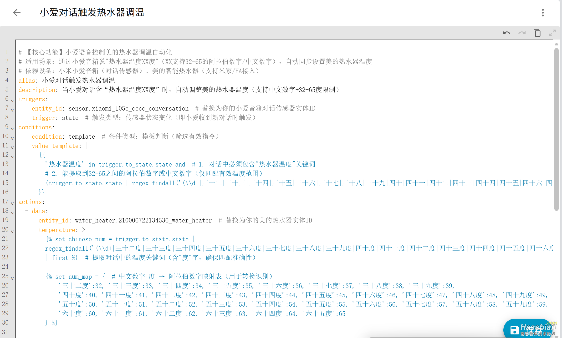

[厨卫] HA通过小爱音箱控制美的热水器温度

目前我的想法 也是 小爱获取 关键词[热水器] 然后 获取文本丢给 HA的那个文字转命令的那个 目前还没弄不过 或者接入一个 大模型 语意转换一下然后 适配一下HA 命令模版

我的自动化里面设置了一个热水器温度变化的语音播报,一旦执行成功马上就可以通过小爱音箱进行播报调整后的温度就搞定这个问题了。

家里是海尔热水器,没这个需求,也不用调温度。日常就是生活热水模式,要洗澡通过小米音箱生成一个虚拟事件,进HA自动化,改成洗澡模式。洗完了对音箱喊一句洗完了,再通过一样的路径,改回日常模式即可。

自动化里面新建一个,然后yaml编辑,粘贴进去保存,对应得实体需要换成你的

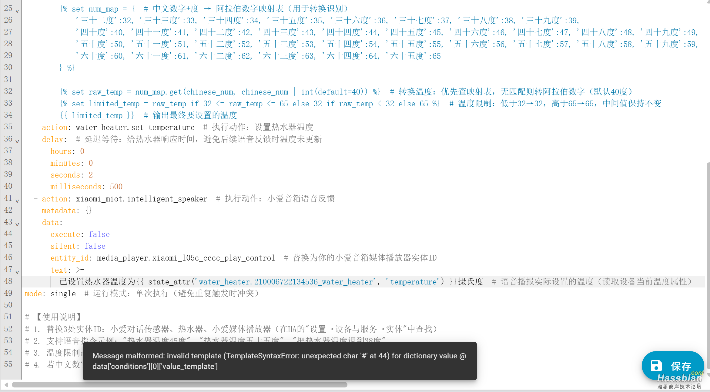

3f8b0c7e-dc4b-4b10-937b-09a54e8ea949.png 90b38150-3575-4538-a52b-133973a8e13c.png 大佬,抄作业遇到问题了,可以帮忙看看嘛,谢谢啦
