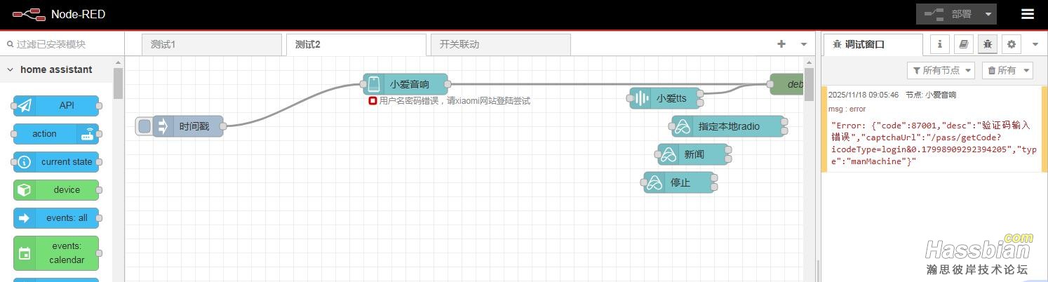

一直正常使用这几天突然不能用了,重新添加小爱TTS插件,登录也是提示错误,日志说是验证码不对,记得原来登录不需要验证码,希望高人解答

前两天也出国问题,后来还好了,我自己研究了一下,直接用action节点调用接入ha的小爱同学的tts功能也是可以实现的。具体我给你个流,如下,你可以试试
