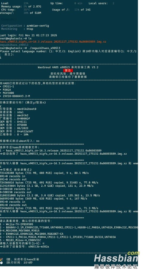

配置是4+32,中心的机器,移动定制机,背面写的说4+16。2023年生产。
试了很多次,特别是最后一步确认设备,没有这个型号的选项,其他的都选择试了,都不能进入系统。总之,就是断电、抜u盘,再启动,就失联。路由器无ip。

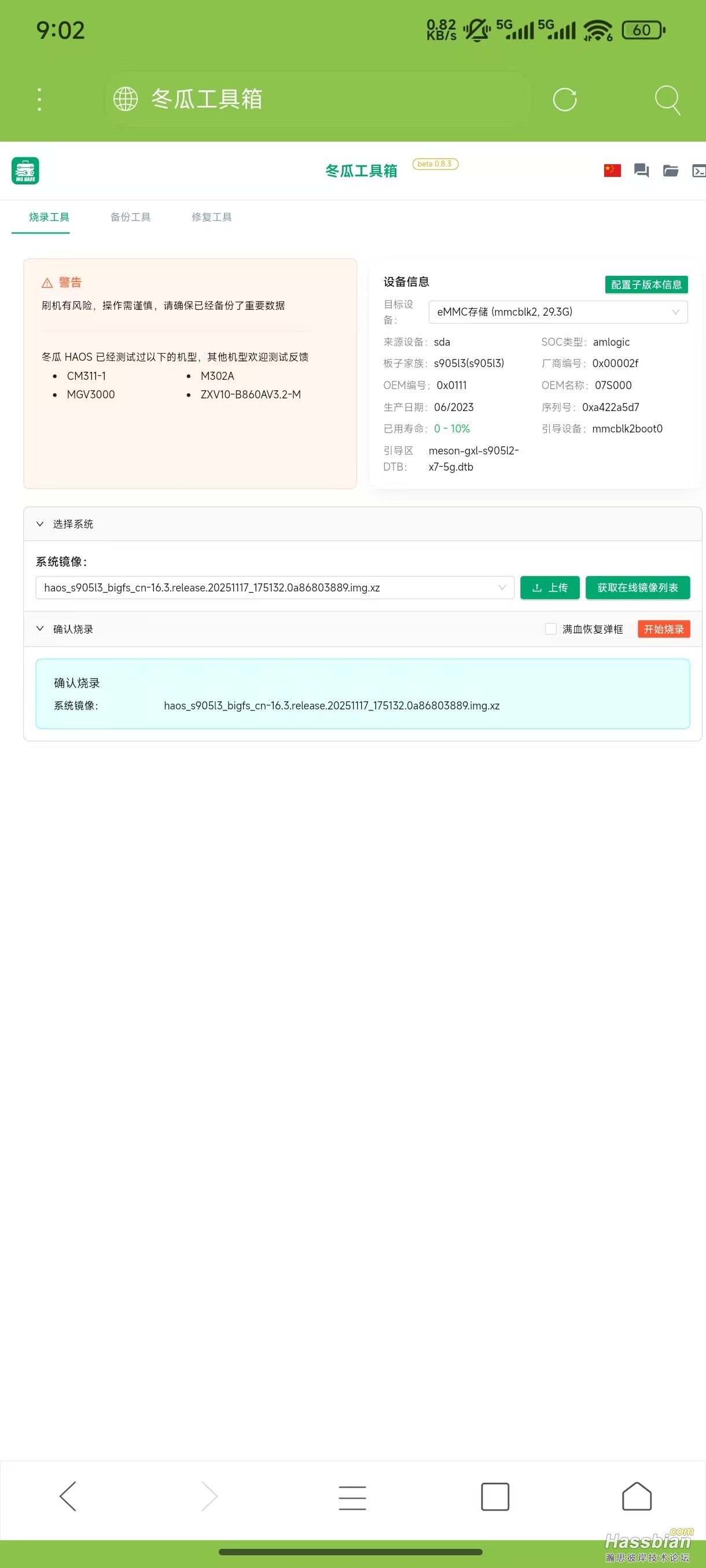

就是看到冬瓜大佬的帖子,测试过这个设备才买的。
后面冬瓜工具箱,好像写的863av3.2-m了。不知道是笔误,还是支持860av3.2-m,只是我的方法不对

emmc降频烧录也不行

 楼主| 发表于 2025-11-24 18:07:14 | 显示全部楼层
解决方法:在刷入Android底包的时候,晶晨刷机工具 要选择 “擦除所有”!
不能用默认的普通擦除!不能用默认的普通擦除!不能用默认的普通擦除!
