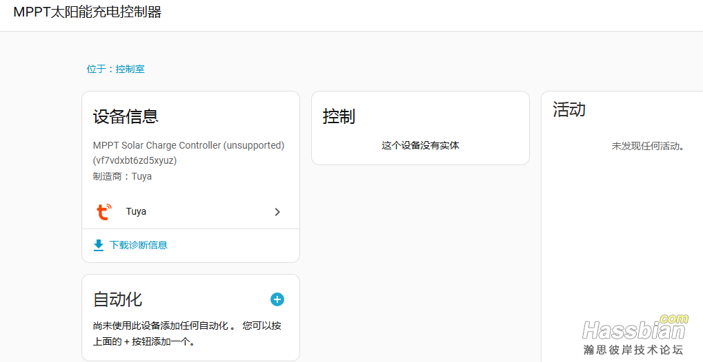

网上买的mptt的太阳能控制器,支持wifi连入tuya,涂鸦可以显示电压 电流 功率;通过tuya 插件介入homeassitant后,没有发现实体。求大佬指点怎么接入HA实体;感谢 感谢

一般来说,就是简单的不支持,我也有个喂鸟器摄像头,就是不支持

用localtuya
官方的tuya就是很多不支持,唯一方便的是用户名密码输入就能进

咱们的控制器一样,纠结好久,今天刚解决;HACS下载Tuya Unsupported Sensors 插件,就可以识别数据实体。
