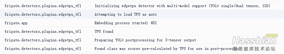

5、保存配置后,重启firgate,观察日志有无报错,如启用成功,会看到一些相关输出
