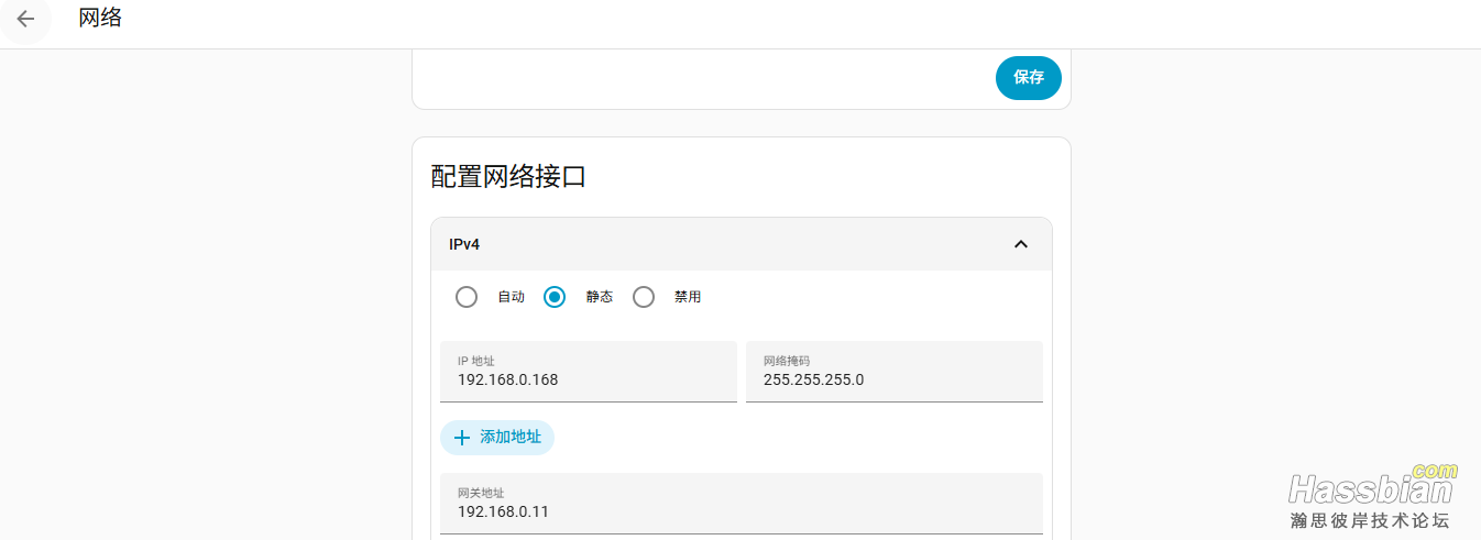

好不容易 下载完全依赖后esphome可以正常编译了,前两天esphome提示更新,大意了,以为更新后,可以正常编译,结果,你懂的,清空esphome的依赖文件后,从新下载依赖文件遇到了问题,要么下载不了,要么就很慢或者卡死,要么就报错。肯定是网络问题造成的,偶然一下下载就很快,看看你们是怎样配置网络的。
我的是 AX6000 做的做主;路由 开HDCP 服务  OPENWRT 做的旁路由 关闭DHCP 和 IP6 开启smartDNS 和 域名劫持 AdGuard Home都能正常工做

我是haos,esphome是加载项安装的,haos你的网关指向旁路由ip,编译很顺畅

我也是haos,esphome是加载项安装的
github 能访问。
haos你的网关指向旁路由ip这是什意思

就是这个意思

谢谢 指导 速度一下就起来来。感觉精神一下就好了,按照指点,把飞牛的网关也指定到旁路由 ,飞牛docker的esphome编译也正常了。

这样有的时候,还是会失败的,失败的原因,旁路由里的科学上网服务,可能里面的节点过期或者当前节点失效,如果后期发生了。到时候在科学服务里,切换一下节点即可。
