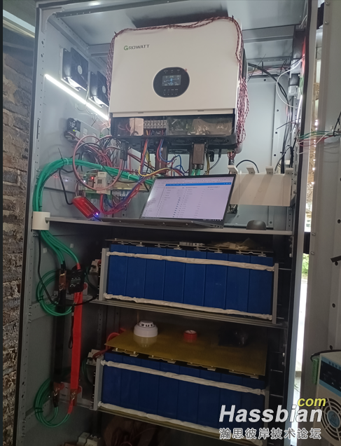

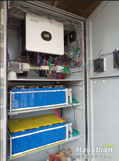

我现在离网储能系统配置:28度电池+8.8KW光伏板+12KW逆变器

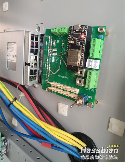

之前是一直使用电池48V系统作为控制电源,如风扇、显示、ESHhome模块等供电,某一天BMS保护,没有48V输出所以造成整个系统无法启动;
因我储能是在老家使用,人在深圳工作,当时只能让家安装BMS的APP,再APP内启动BMS后启动整个系统供电
现在:
   是使用CSPS电源作用系统供电,一直都是有电(就算逆变器不工作,还可以自动切换到市电)

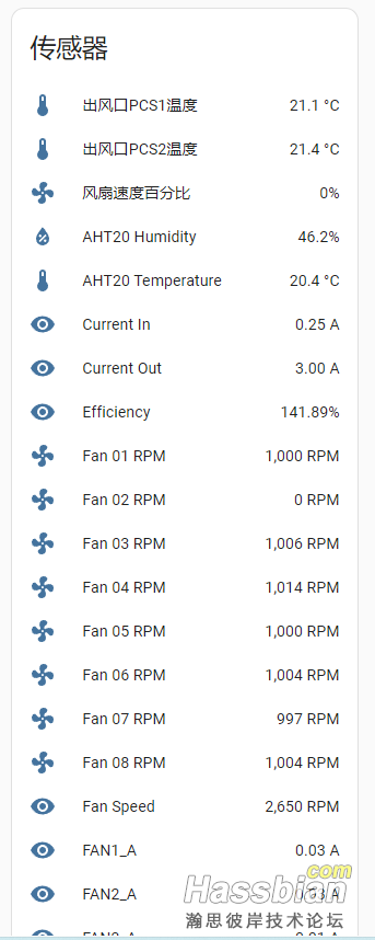

这个模块也是比较简单:CSPS电源的IIC通信(监视相关参数),二路12V输出、一路485、8路PWM风扇散热(电流、转速检测ADS1115+CD4051+PCA9685PW+TP181A1-CR)

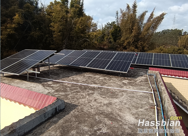

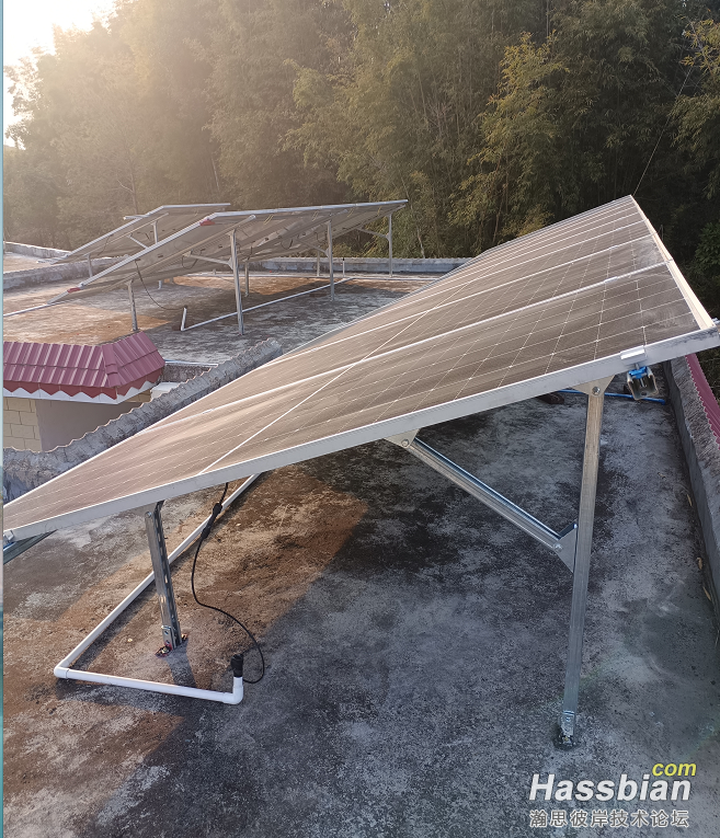

光伏也放2张
