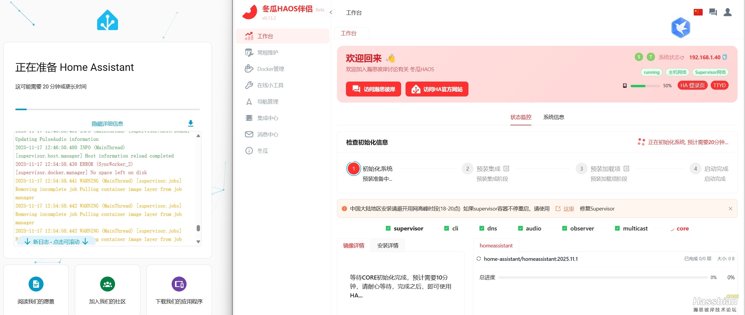

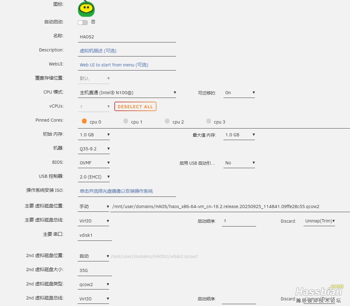

冬瓜HAOS,在UNRAID如何部署?有没有大神帮忙看一下是哪个步骤出了问题?研究了一夜搞不定
冬瓜伴侣的进度条永远跑不完,日志提示空间不足。
不知道URNAID那改怎么配置,我已经给了35G了

HA的这个qcow2虚拟机镜像释放后就会占用32G的空间,你给他个40-50G的空间试试呢

改到60G了,依然提示空间不足。
是不是虚拟机的磁盘配置有误?是安装到2nd虚拟磁盘这里的吗?
我第一次创建虚拟机,没有添加2nd磁盘的时候,它也会安装,那又是安装到哪里去了?

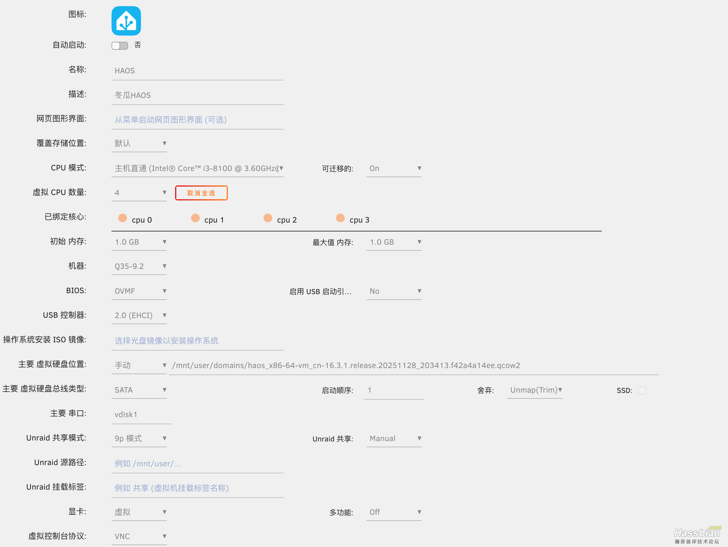

我记得virtio好像不支持吧,你切换一下

不需要设置2n 导入镜像之后手动给qcow2 这个镜像文件扩容到20G 命令自己搜哈 大概是qem resize 镜像 20g 然后再新建虚拟机 正常选择就行了 image.png
