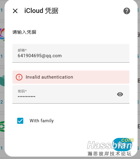

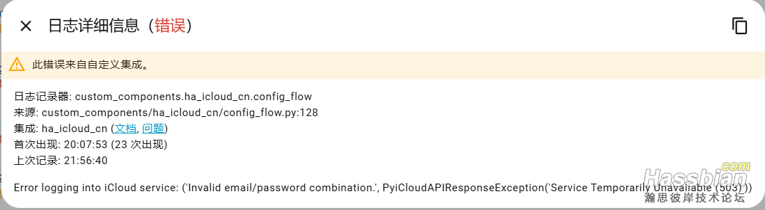

问题描述: 有一天凌晨,突然iCloud共享的所有设备信息不更新,就重新配置集成登录账号,出现Invalid authentication,也没收到验证码
插件地址:https://github.com/plutosherry/ha_icloud_cn
报错日志:
目前情况尝试:
1. 更换了好几个Apple账号, 都登录不上
2. 升级HA版本为2025.11.2,登录不上
3. 直接去icloud.com.cn官网登录,登录OK
求助 真让人头疼,有类似情况已解决的 麻烦评论

发表于 2025-11-17 00:38:16 | 显示全部楼层
小改了一下 更新了pyicloud
ha_icloud_cn.zip
117.66 KB, 下载次数: 15

 楼主| 发表于 2025-11-17 12:42:01 | 显示全部楼层
laojimigu 发表于 2025-11-17 00:38
小改了一下 更新了pyicloud
感谢大佬,终于活了
