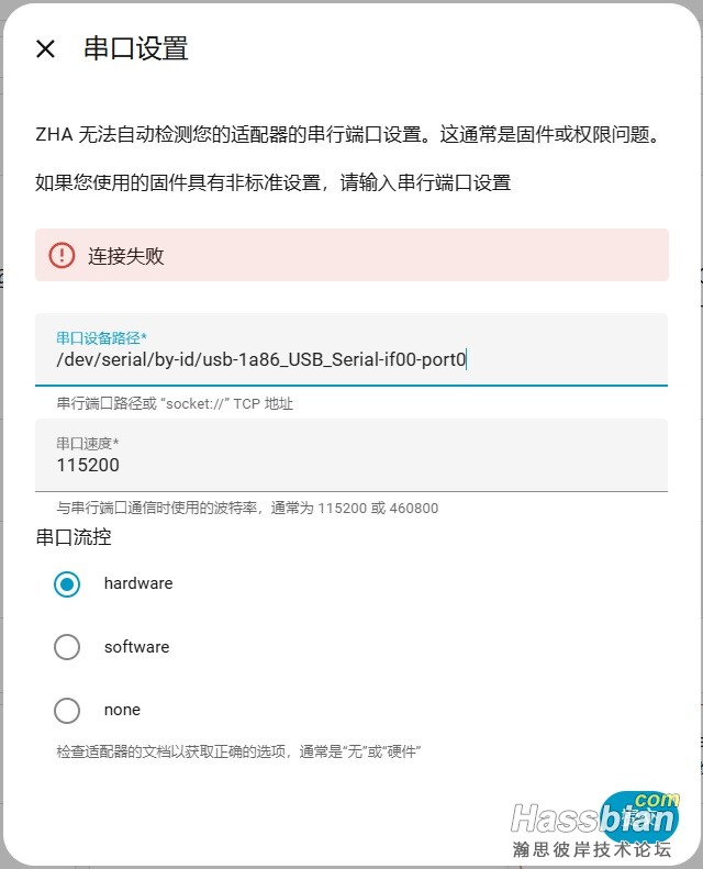

尝试了下用ZHA, 在串口设置这里没有办法通过
不管选none还是hardware
