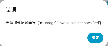

[技术探讨] 巴法云插件无法安装,提示这个错误,用了论坛发的修复版依旧如此,最新的ha

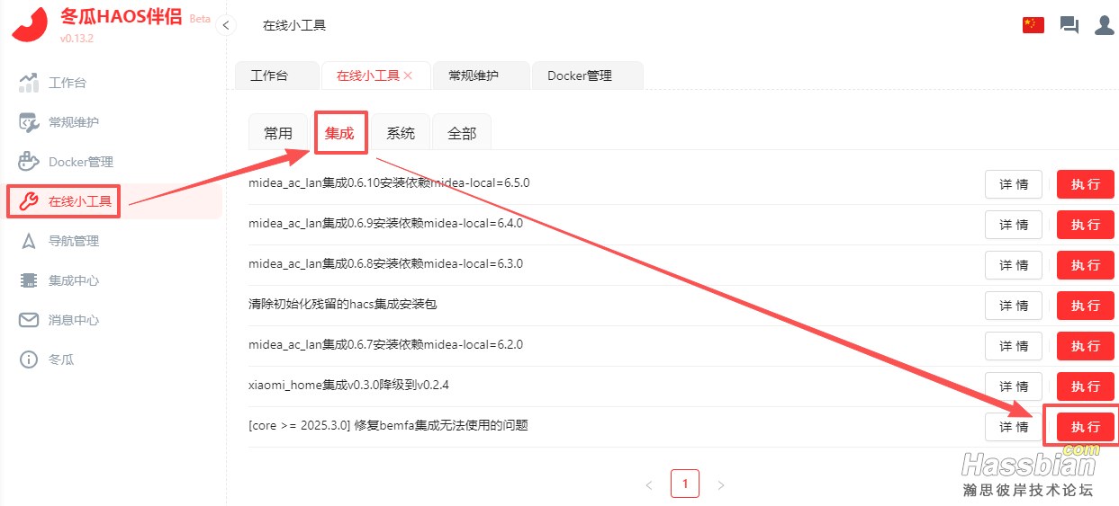

发表于 2025-11-14 11:56:33 | 显示全部楼层
如果是冬瓜的系统,可以去伴侣里打个补丁。

发表于 2025-11-16 19:53:21 | 显示全部楼层
看log提示 应该是一些依赖版本的限制条件,这次更新应该是haos又废弃了一些常量,把那些常量换成新的量 就可以正常使用了
