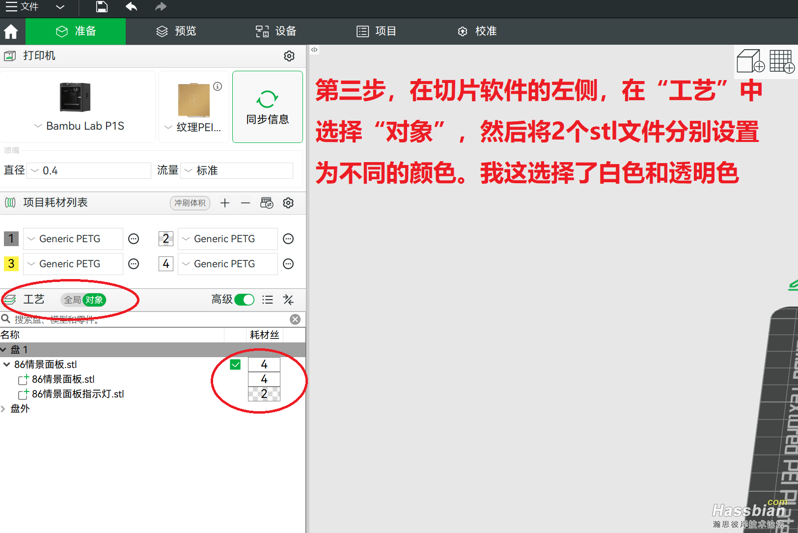

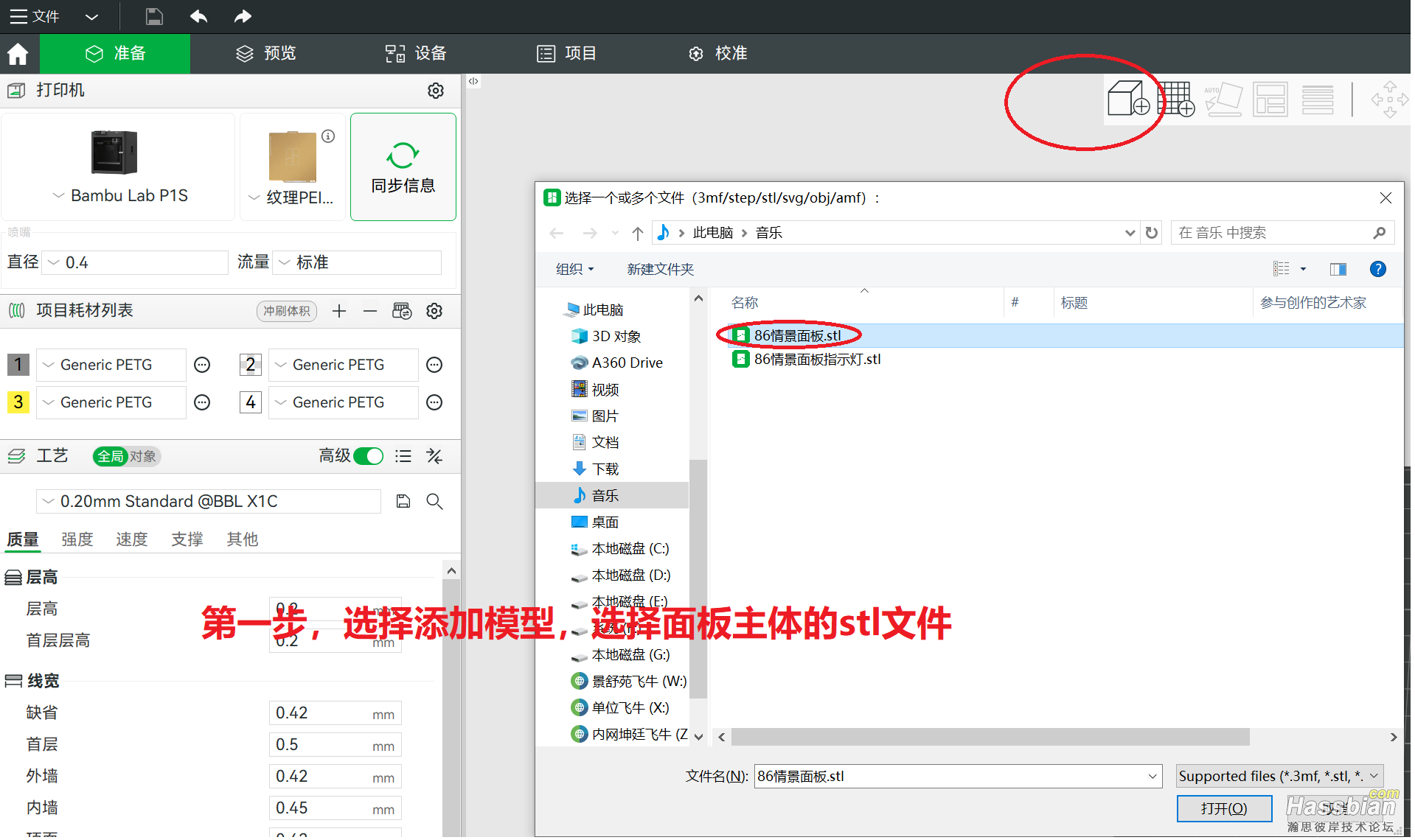

也提供了stl文件,需要添加文字的话可以用拓竹的切片软件添加。
因为面板上有一个状态指示灯用的点,所以每个面板有2个stl文件,需要拓竹切片文件分开倒入,然后双色打印,我面板主体使用白色,状态指示灯的点使用特明色。

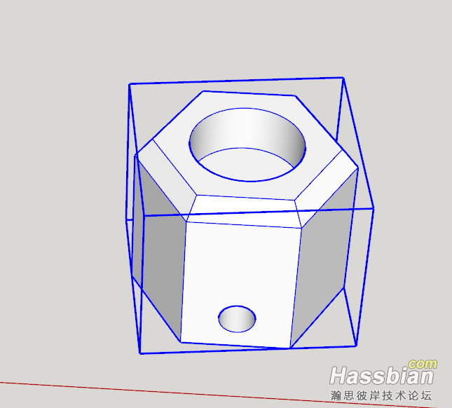

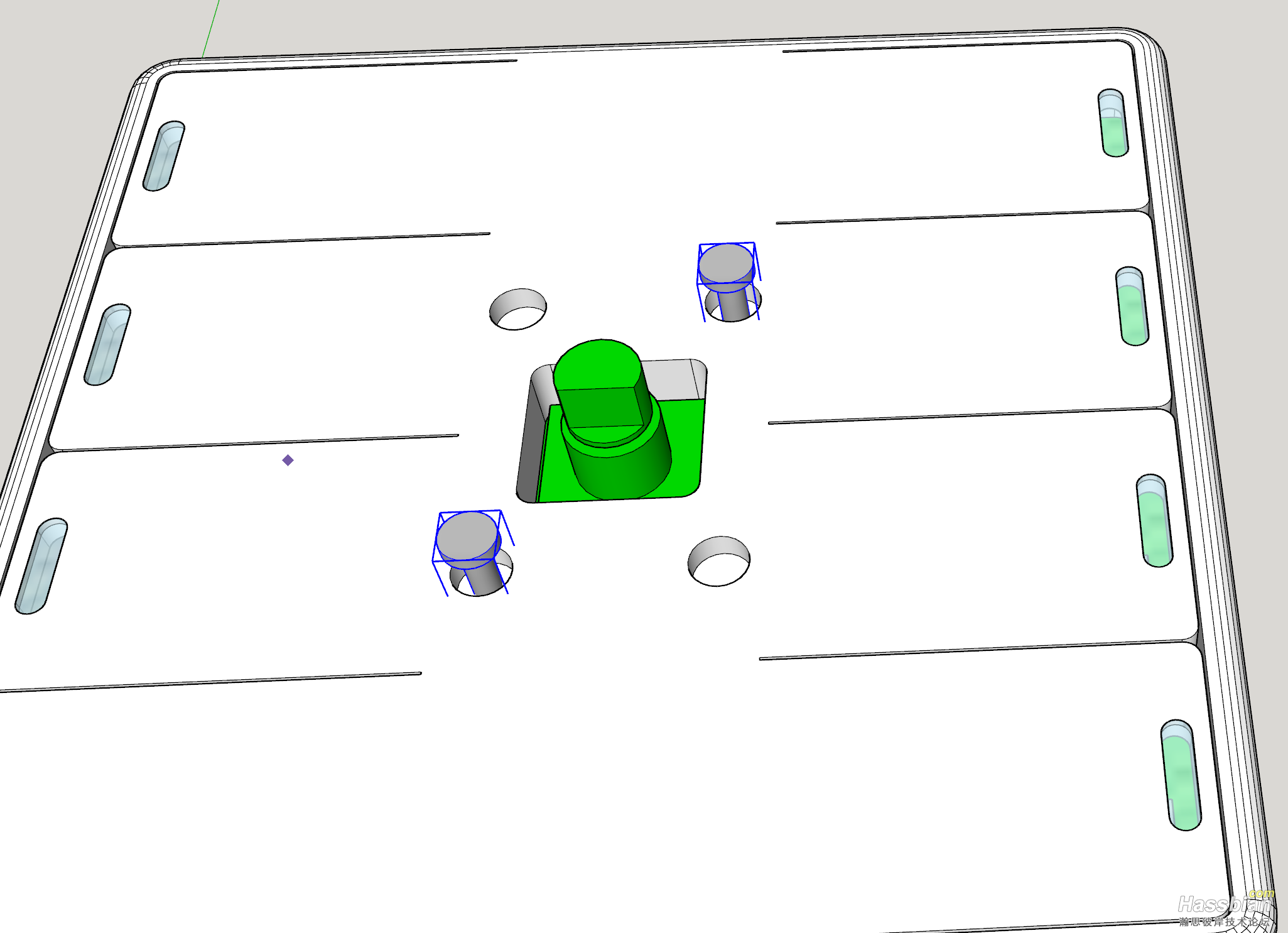

6键开关面板安装方法:
1)如下图:模型上有2个孔,烫入M2*2*3.2的滚花螺母
2)将pcb用M2*4的螺丝与面板固定。
3)pcb另一边贴上厚度2mm,宽度1cm的软磁条,墙上贴厚度1mm,宽度1cm的软磁条,然后2者吸合即可。

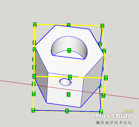

情景面板安装方式:
1)使用以下连接件,在连接件4个孔内烫入M2*2*3.2的滚花螺母。

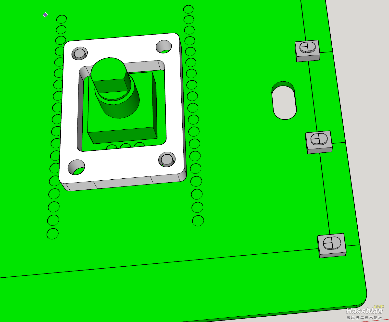

2)将上图连接件用M2*4螺栓与pcb连接,只要2个(对角线),如下图:
3)将pcb通过螺丝固定在86型暗盒上面。
4)将面板通过M2螺丝与pcb连接(对角线),如下图:
5)在下图的连接件,一端塞入M6*3的磁铁,另一端塞入旋转编码器(都可以用502胶水进行加固处理)
注意,该连接件侧边的小孔,是用于拧入M2螺丝来固定连接件和旋转编码器的,实测不一定用得上。

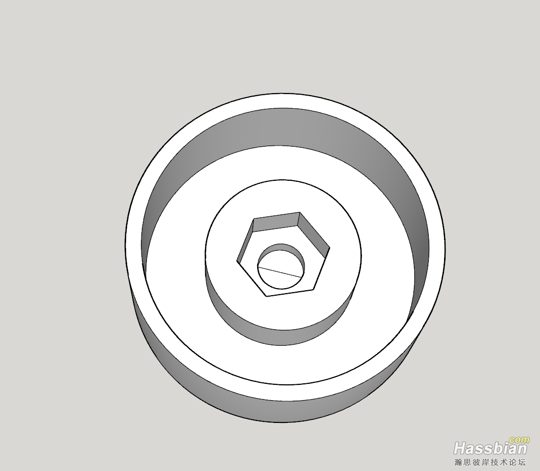

6)在圆形的旋转按钮内,贴上磁铁M6*3(可以使用502胶水加固),通过磁吸方式与上图连接件相连,即可完成安装。
注意,我这个模型,使用的ec11旋转编码器,柄长10mm,如使用其他柄长尺寸的,请自行调整圆形旋转按钮模型的高度
