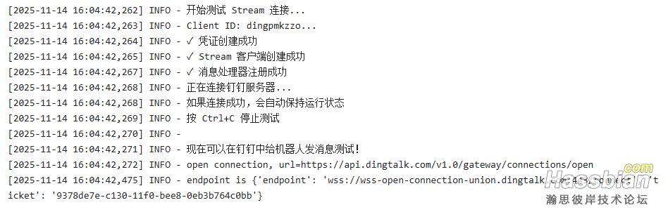

岩风 发表于 2025-11-13 18:24
是的
测试给钉钉发消息,但是没获取到

 楼主| 发表于 2025-11-14 17:24:49 | 显示全部楼层
deld2003 发表于 2025-11-14 16:13
测试给钉钉发消息,但是没获取到
网关软件需要有公网IP或者内网穿透,如果确定钉钉机器人和HA集成都按要求部署好了,看下网关和HA的报错日志,发给AI看下一般都能搞定
