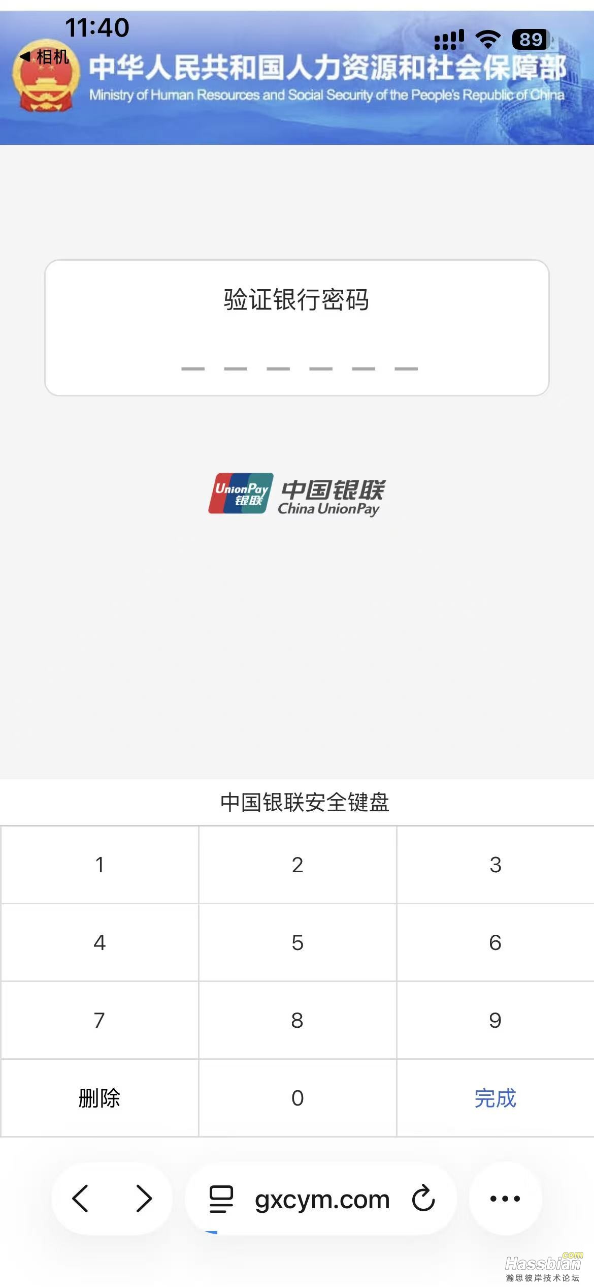

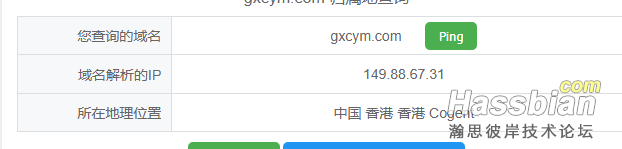

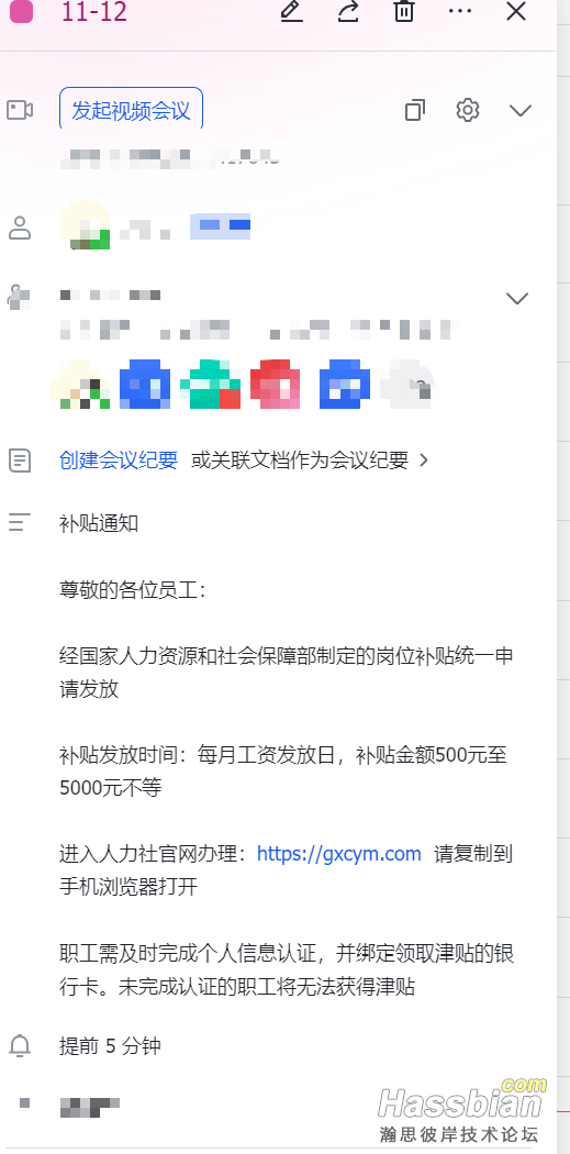

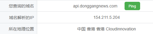

起因:同事飞书账号被盗,在公司飞书上发了一则通知。加载进去发现是仿政府网页,确定是诈骗网站无疑,查IP是香港的。

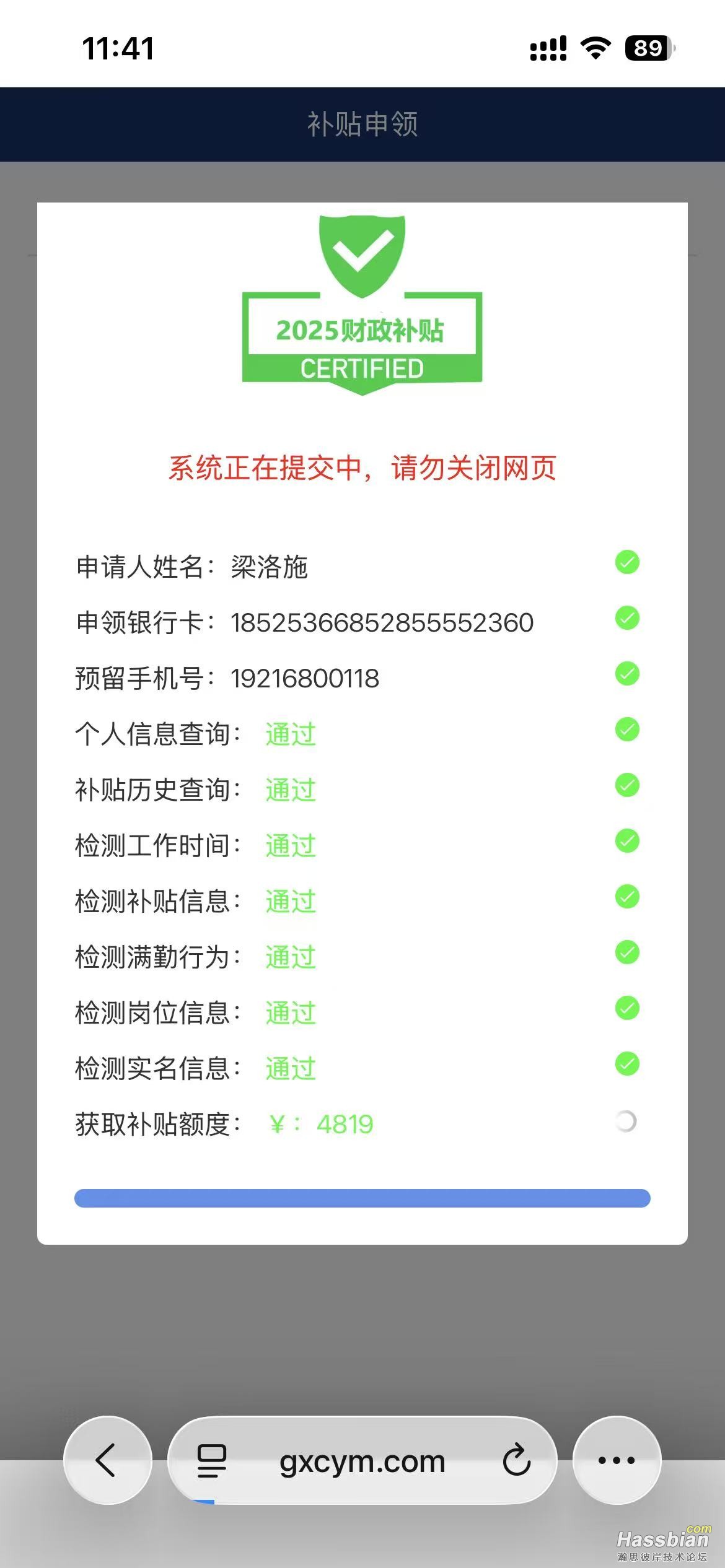

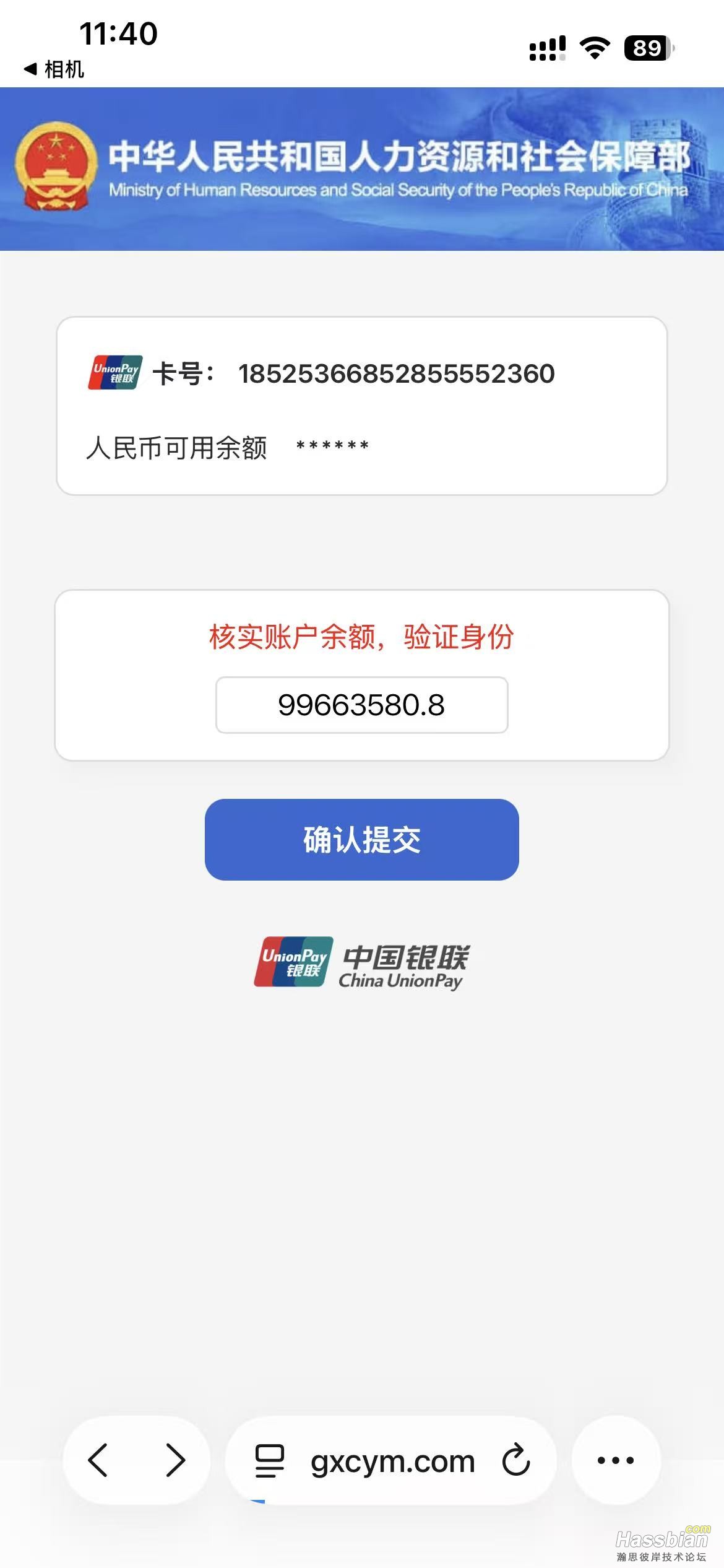

抓包获取api,通过node-red对api写入错误数据。避免有人上当受骗。
注意!!!!!!!!:请勿输入任何个人相关信息,谨防诈骗。!!!!!!!!!!!!!!!!
功能:随机生成姓名、身份证、银行卡号、密码、余额。

20251113更新----------------------------------------

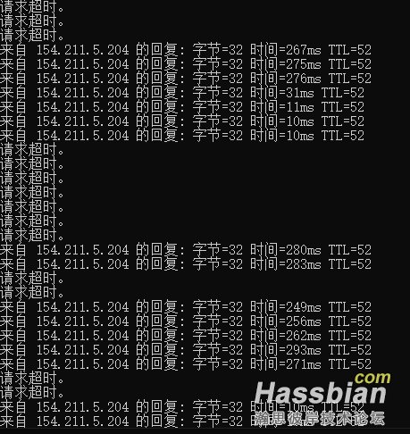

连不上对方服务器了,期间ping不稳定,应该是被攻击了
