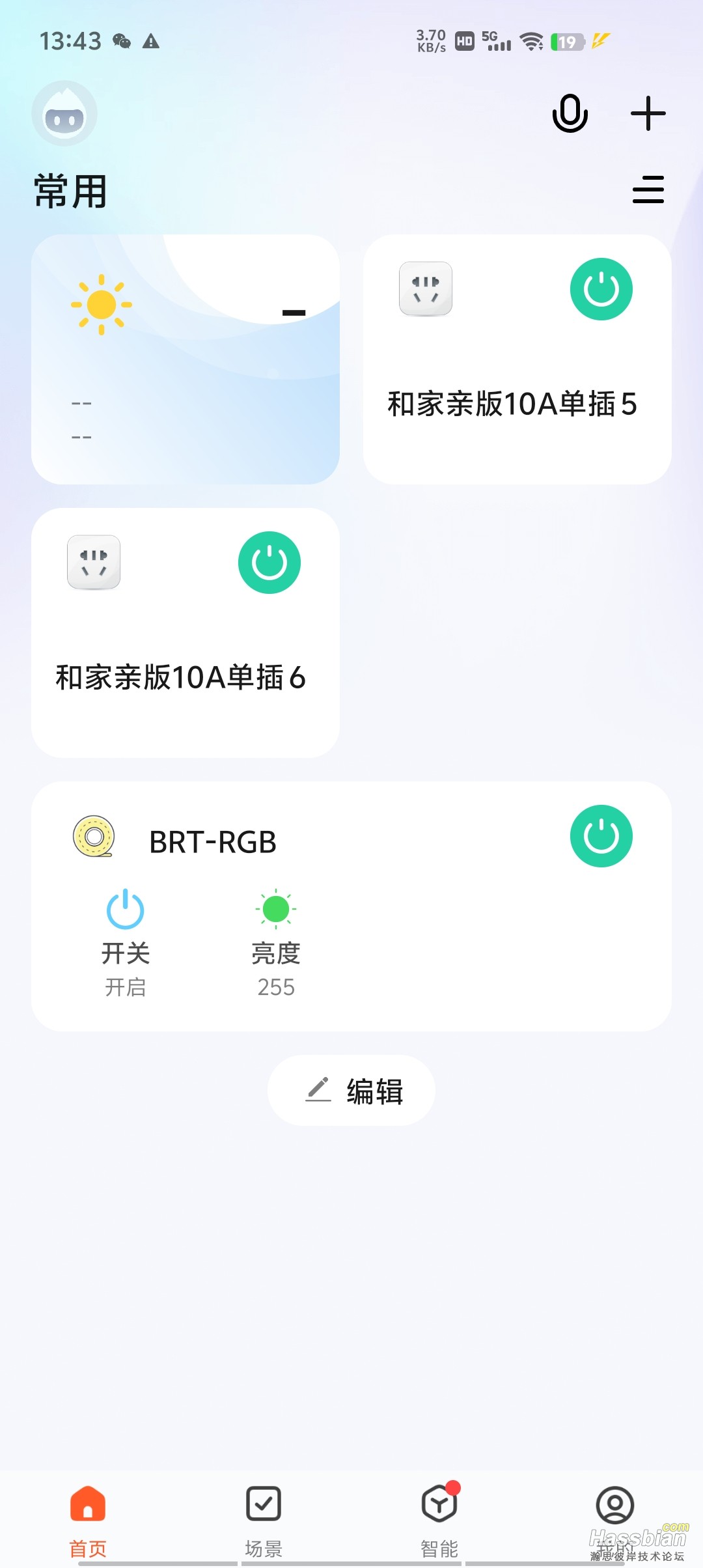

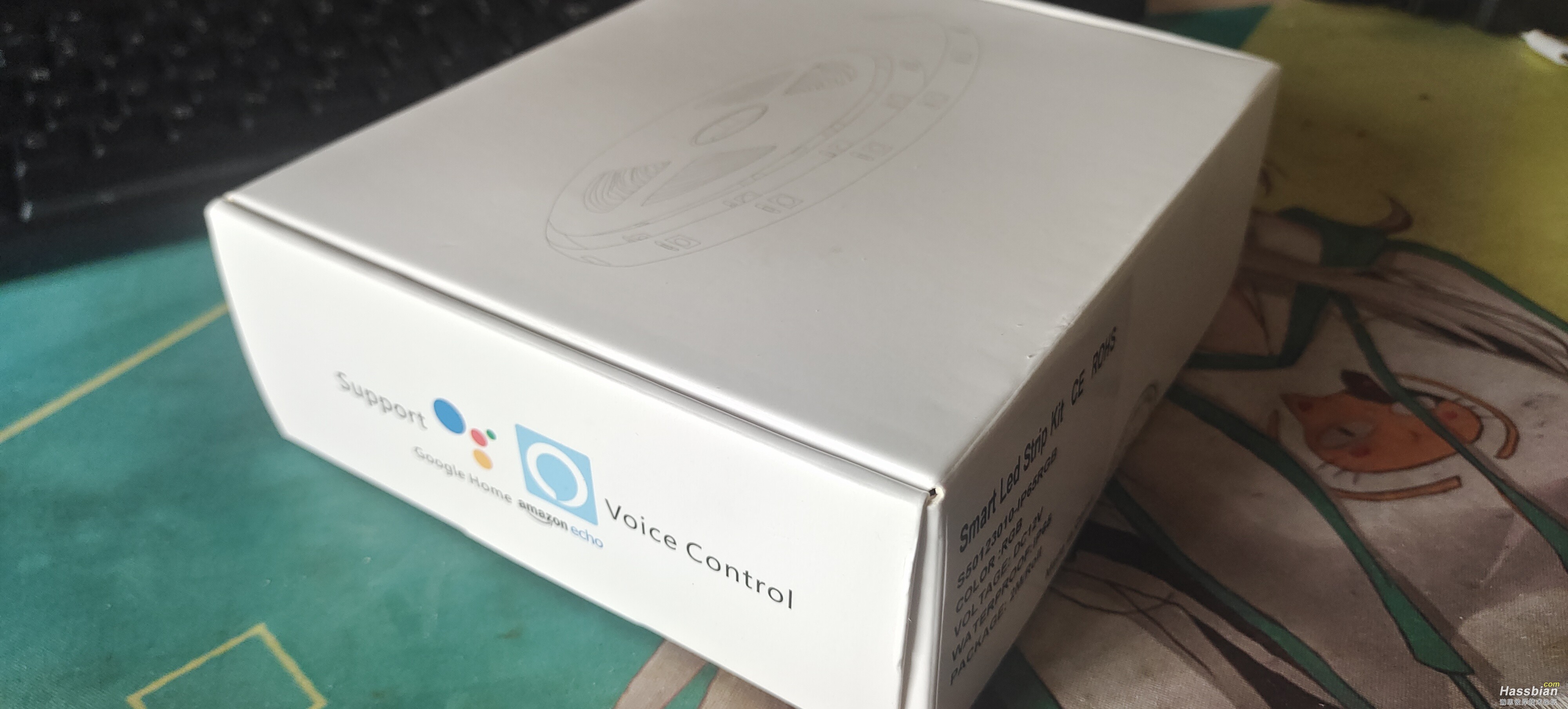

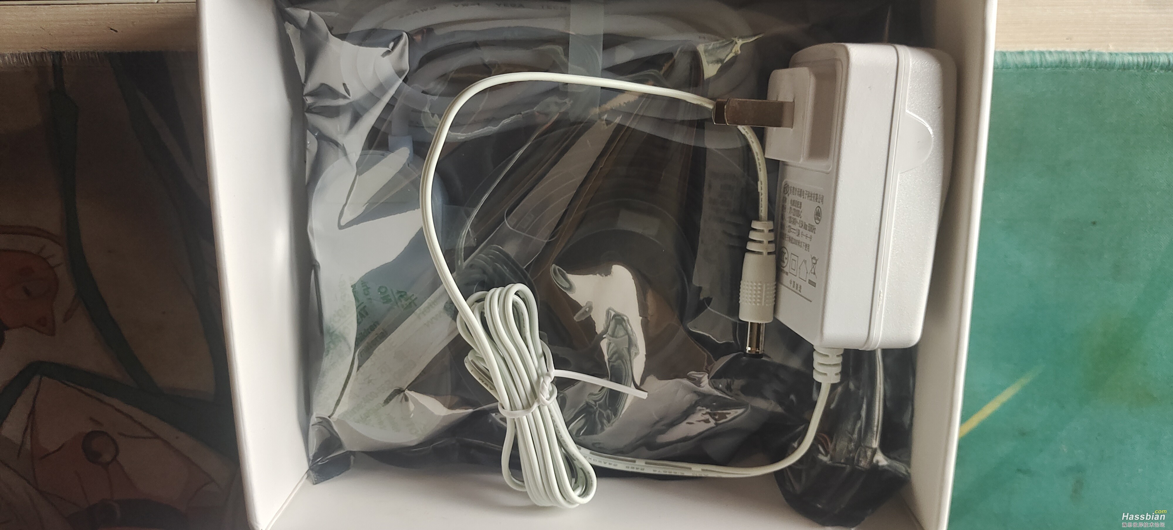

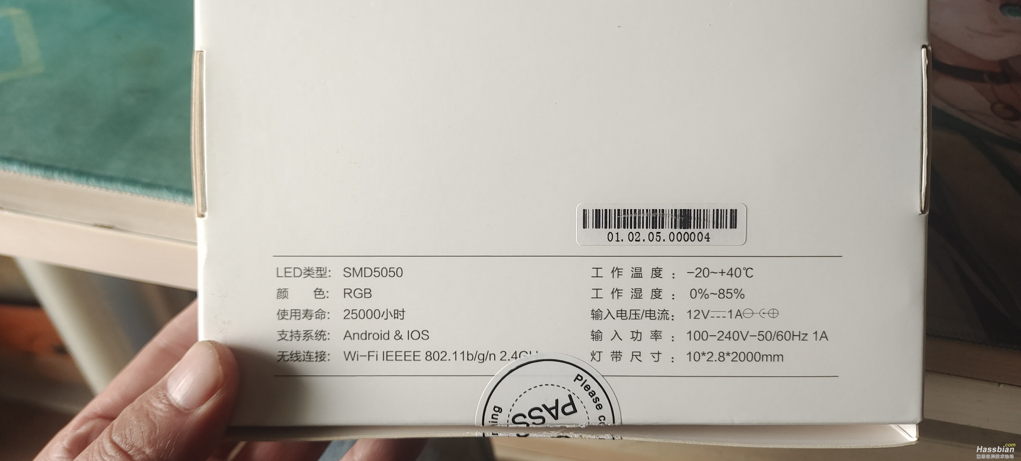

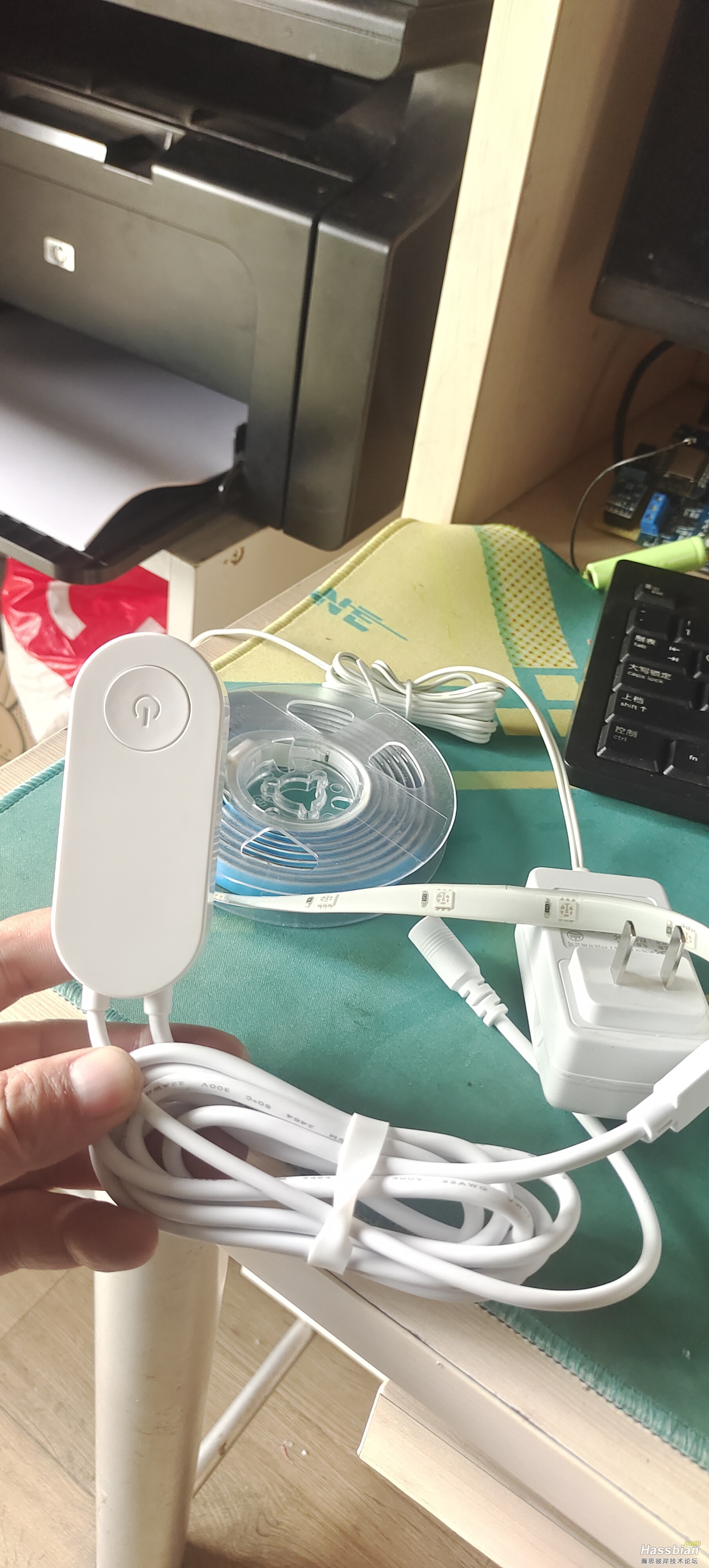

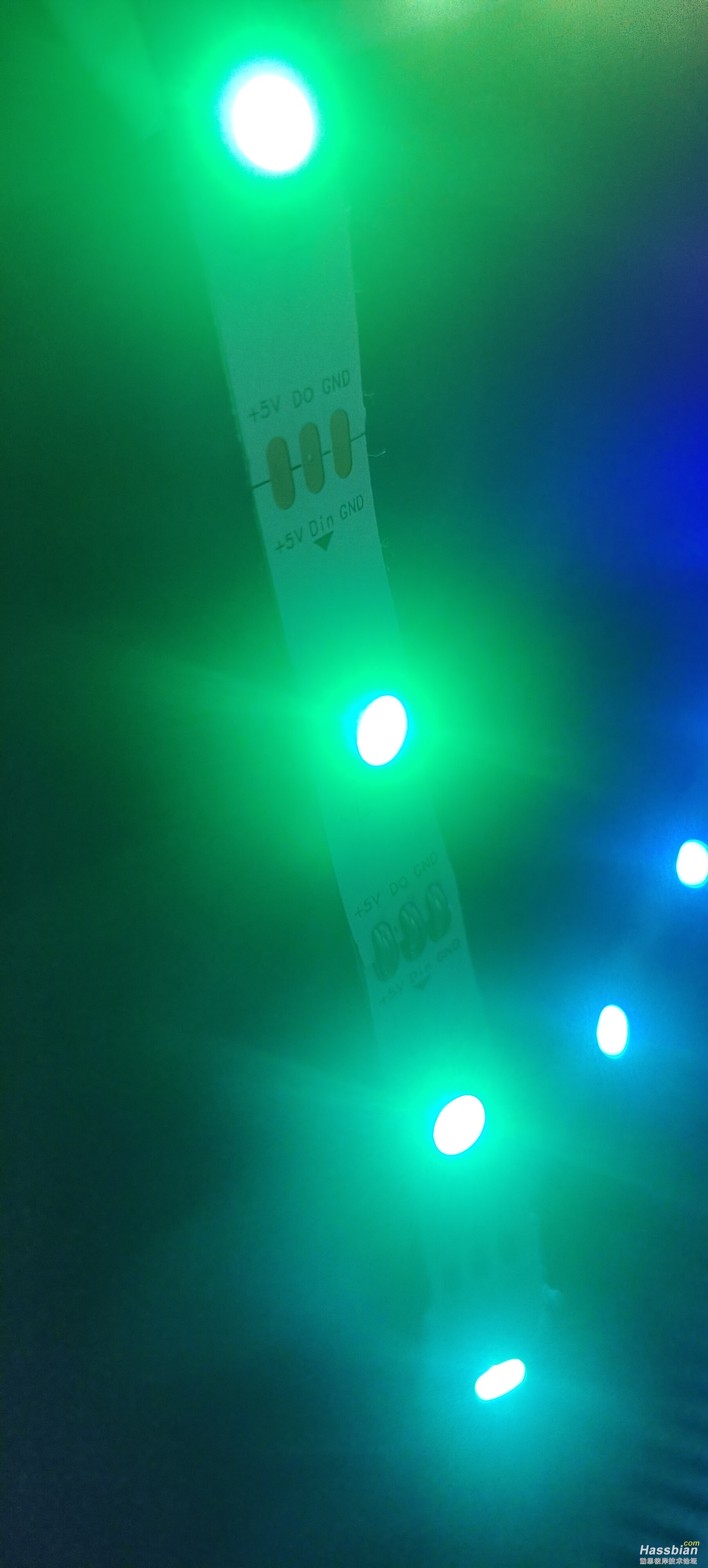

废话不多说 有图有真相!!18.5包邮到家得涂鸦 RGB灯。出去邮费,到手包含一个12V DC的变压器,一个主控 开关 还用2M的RGB灯,居然还是防水的 IP65,也有5M的配置,我只选了2M的,出去邮费,18.5买不了吃亏,买不了上当。可以接入涂鸦 APP 就是操作稍微有点麻烦,多试几次,整体做个不错,质量非常好,拿在手上质感不错。

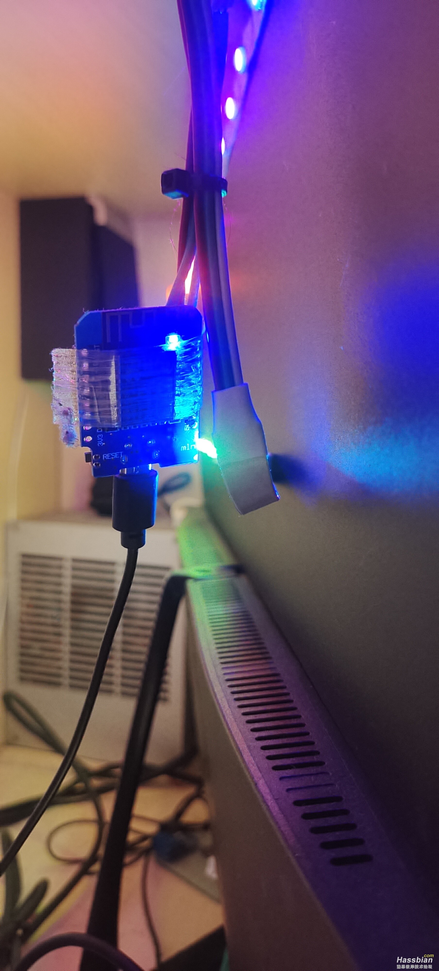

我和手搓的 WLED比较:
优点:价格上确确实实优势非常明显 ,d1mini (8~9元)5V WS2818 (2米裸板 13),这两样加上都20多元了,如果选12V的价格更贵一点。还不加上一个DC电源的价格。还有灯带防水的价格也要贵点。
         做工和质量上的优势,拿在手上明显的不一样。
         亮度,毕竟这个是12V的 坑定比 5V的 亮度好。
缺点:灯光效果没有,这个涂鸦的 灯光效果没有WLED丰富 ,只有几种,如果能刷就刷成WLED固件,那就完美。

自己diy的5V WS2818 ,是不是可以直接用esp32的5v引脚供电

可以 但是 不能接太长,电流不够 如果要接长,需要5v单独供电

这是4线的RGB+12V控制吧?效果比较单调,2812效果比较多

价格亲民 大厂出品 质量不错,就是灯效差点意思。如果能刷WLED固件就nice了。

刷了也没用。控制方式不一样,ws2812可以控制每个灯,涂鸦这个要是rgb三线控制的,是一次控制所有灯。

哦 原来如此 谢谢赐教
