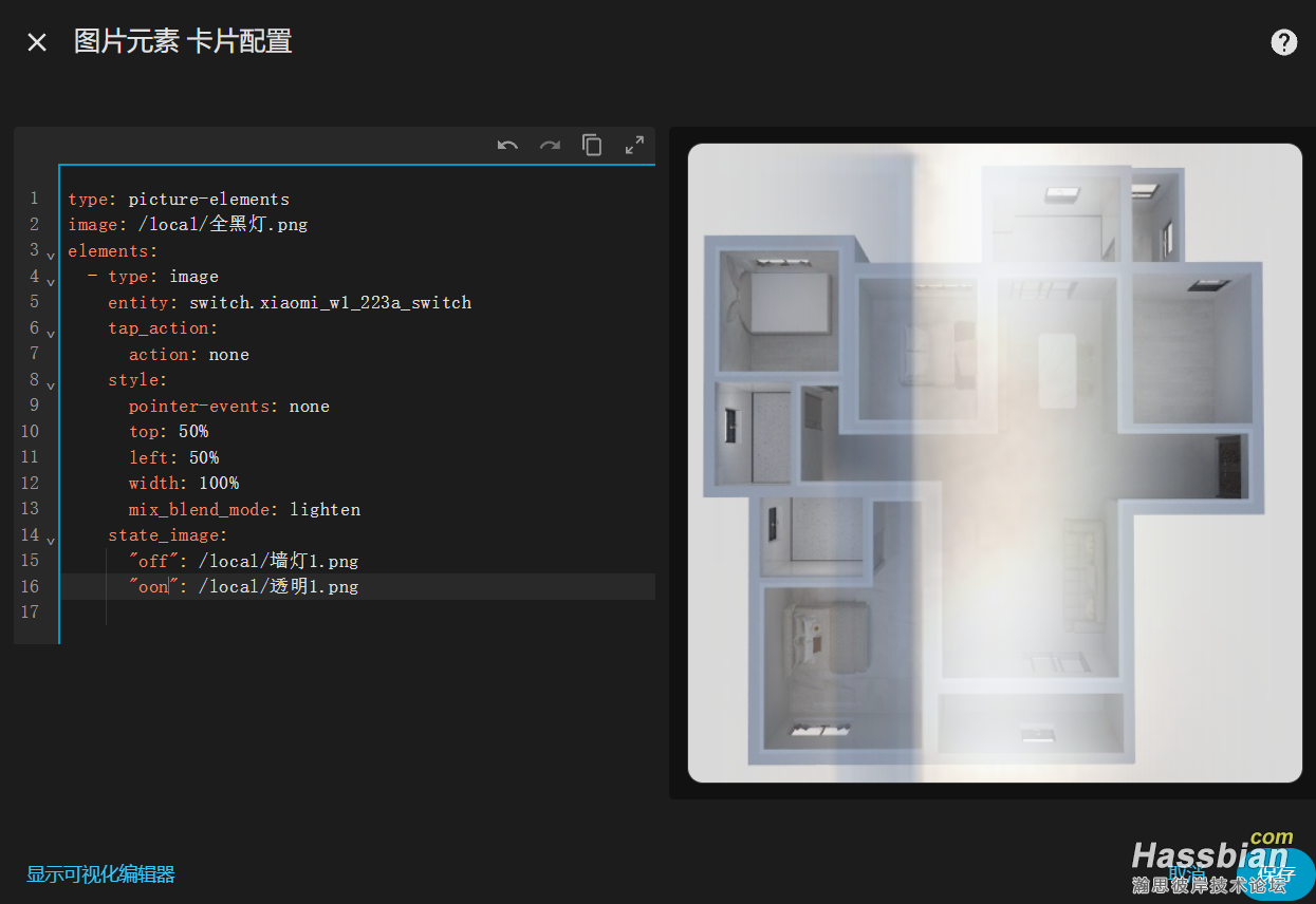

新人求助,
请问各位大佬, 我按照教程设置, 有如下两个问题求解
1.为什么灯的比例不对啊, 我用的PS 2025 ,图片格式 是PNG-24
2.为什么我设置 off On  是反的, off 能 导入图片,on 没反应
1264

发表于 2025-11-11 22:42:11 | 显示全部楼层
是 on 不是 oon

 楼主| 发表于 2025-11-11 22:50:31 | 显示全部楼层
试了 on 也不行

发表于 2025-11-12 01:10:41 | 显示全部楼层
你那个透明图片不是全透明把,要分辨率一样的

发表于 2025-11-12 09:11:24 | 显示全部楼层
透明层因该是OFF状态
图层是ON状态
elements:
  - type: image
    entity: switch.xxxxx
    state_image:
      "off": local/light/background.png
      "on": local/light/ketingdeng.png
    style:
      top: 50%
      left: 50%
      width: 100%
      hight: 100%
我的这个background.png就是ps做的和底图全关灯状态图片一样大小的一张透明图
