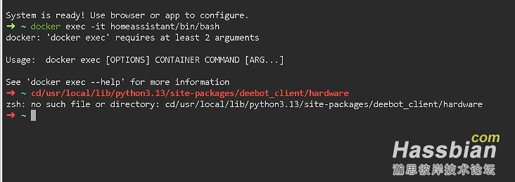

 楼主| 发表于 昨天 21:23 | 显示全部楼层
输入后还是显示找不到

 楼主| 发表于 昨天 21:52 | 显示全部楼层
搞定、搞定,哎真不容易,太感谢了
