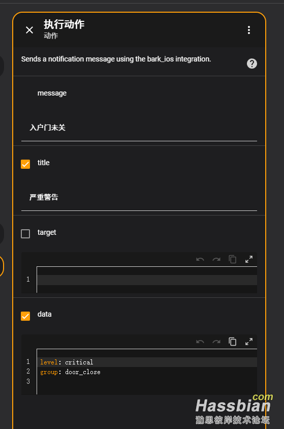

之前ryanh7大佬制作的https://github.com/ryanh7/ha-bark 插件不支持设置level等级,不能设置推送的级别
我用AI修改了代码,支持了设置推送级别,可以在iOS上推送所有类型的级别了,如图设置即可,GitHub地址:https://github.com/Xc1Ym/ha-bark
critical: 重要警告, 在静音模式下也会响铃
active:默认值,系统会立即亮屏显示通知
timeSensitive:时效性通知,可在专注状态下显示通知。
passive:仅将通知添加到通知列表,不会亮屏提醒。
