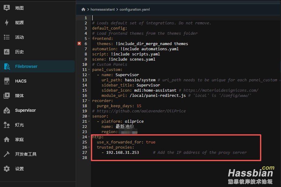

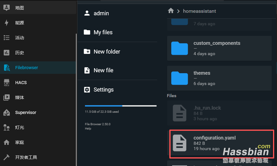

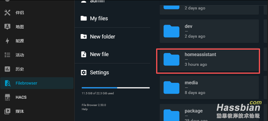

反向代理,必须在yaml文件中填写
“http:
  use_x_forwarded_for: true
  trusted_proxies:
    - 192.168.xx.xx”
我是用lucky做的反向代理,
如果你也是做的反向代理,地址则应该填写你反向代理软件宿主机地址,
如:你安装的反向代理软件在群晖里,那群晖就是代理软件的宿主机,
假设群晖ip为192.168.1.254,则你的地址应该填写192.168.1.254,而不是代理软件的地址,
这部分在homeassistant官网文档里详细的介绍过,我也是研究了很久才发现的,是看日志才找的解决办法。
