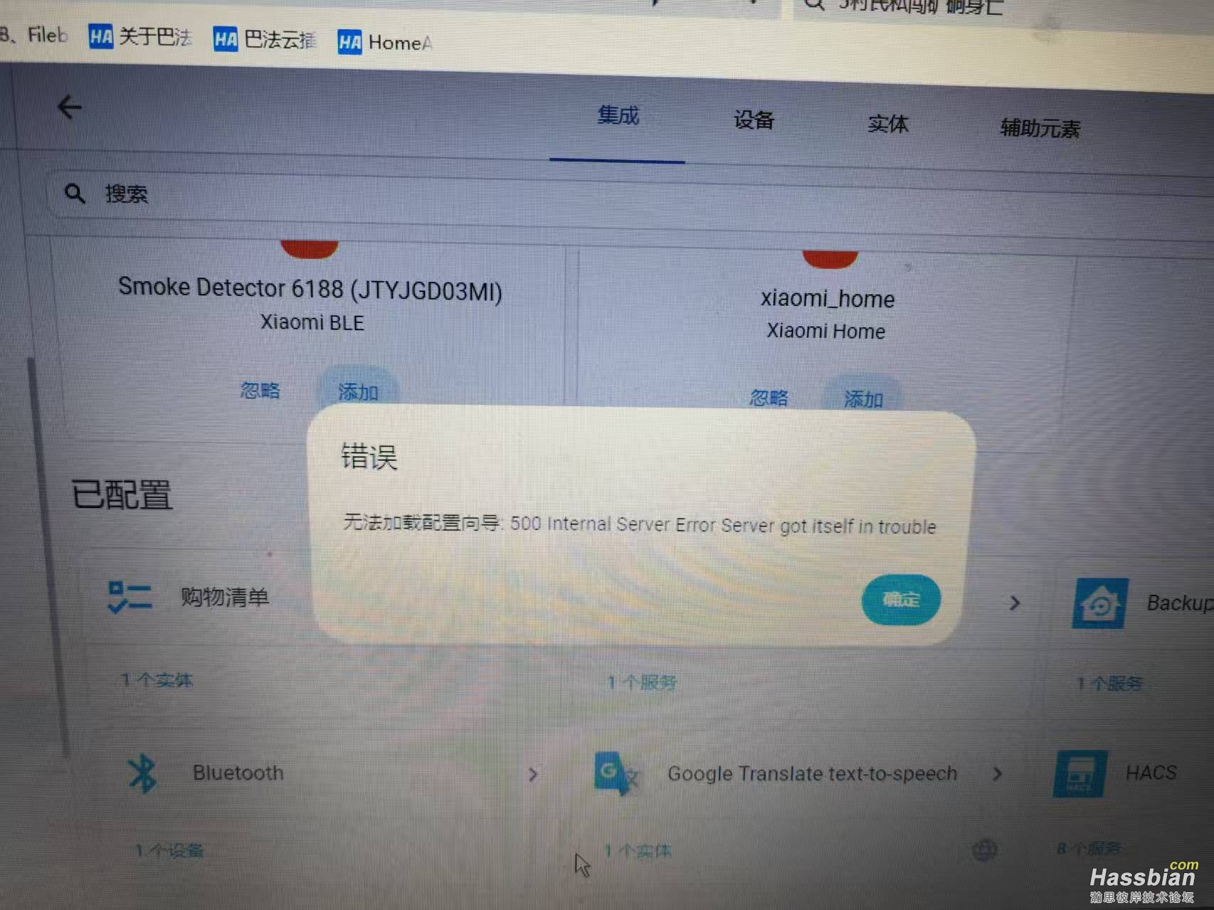

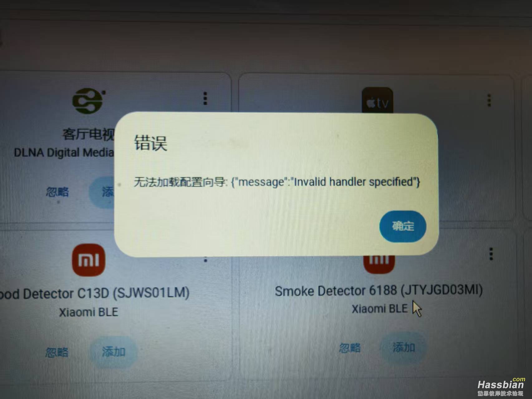

最新的HA core和操作系统,bemfa添加不了,先是显示500,后用冬瓜伴侣在线小工具修复后显示message,求大神支招
最开始这样
最开始这样
用在线小工具修复后这样
用在线小工具修复后这样

发表于 2025-11-10 21:52:37 | 显示全部楼层
要改代码

发表于 2025-12-18 16:06:25 | 显示全部楼层
用这个 https://github.com/cqu-william/bemfa

发表于 2025-12-19 11:29:39 | 显示全部楼层
添加这个,提示了bemfa已存在hacs商店,怎么添加呢,大神

发表于 2025-12-19 12:30:24 | 显示全部楼层
删掉旧的
