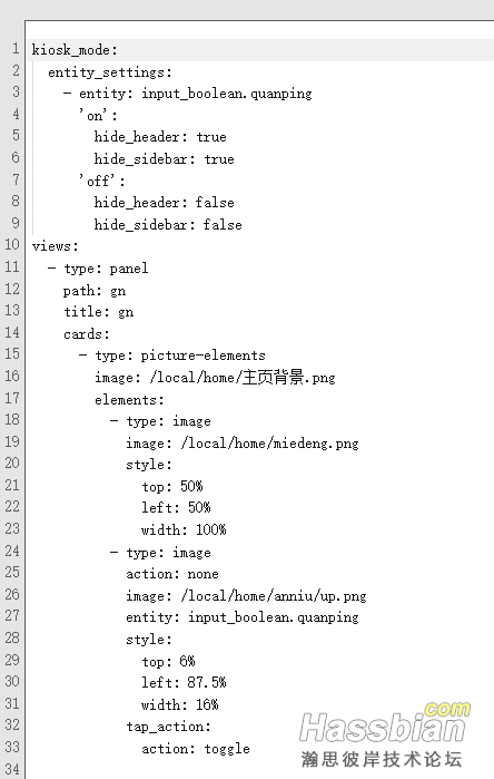

image.png image.png 第一张图片的代码可以隐藏侧边栏和菜单栏,第二张图片的代码是通过按钮来切换全屏,但是第二张图片点了之后没有反应,辅助元素状态有变化,求解求解

顶格
kiosk_mode:
  entity_settings:
    - entity:
        input_boolean.kiosk_mode: 'on'
      hide_header: true
      hide_sidebar: true
    - entity:
        input_boolean.kiosk_mode: 'off'
      hide_header: false
      hide_sidebar: false

 楼主| 发表于 2025-11-8 09:35:39 | 显示全部楼层
你好,非常感谢你的回复及代码,但是我把你的代码复制进去还是不行呢,辅助元素也创建了,名称是一样的,我实在是没有办法了,我想你方便留个微信吗?看能不能帮忙一下,有偿的,我的微信号是:18710572634

发表于 2025-11-8 13:10:23 | 显示全部楼层
kiosk 更新了代码不一样了

发表于 2025-11-8 16:06:36 | 显示全部楼层
xiaogao 发表于 2025-11-8 09:35
你好,非常感谢你的回复及代码,但是我把你的代码复制进去还是不行呢,辅助元素也创建了,名称是一样的, ...
最新版本:
kiosk_mode:
  kiosk: '{{ is_state("input_boolean.kiosk_mode", "on") }}'

 楼主| 发表于 2025-11-9 16:35:59 | 显示全部楼层
你好,非常感谢你,问题已经解决了,膜拜膜拜,
发表于 2025-11-11 19:31:20 | 显示全部楼层
非常感谢,已经解决了
发表于 2025-11-25 15:29:42 | 显示全部楼层
请问一下最新的完整代码如何写呀?我现在点击按钮也无法全屏
