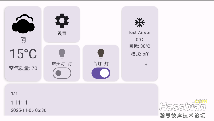

本来想着买两个倒闭了的智能开关配合这个软件用,结果发现都不怎么便宜,最后上闲鱼搜了个小hp的工程机器玩
第一次写安卓,有什么bug或者期待加入的功能欢迎大家评价
最好能推荐几个便宜货安卓插座。。。。
LinkMate 是专为
Android 平板设计的横屏智能家居控制面板,可作为家庭智能设备的控制中心。
核心功能: Home Assistant 集成
  • 支持 WebSocket 和 REST API 连接
  • 实时控制灯光、开关、传感器、空调、风扇等设备
  • 灯光支持亮度/色温调节
  • 设备图标根据状态动态变色
  • 乐观更新,操作流畅
天气显示
  • 集成和风天气 API
  • 支持 GPS 自动定位或手动输入位置
  • 显示温度、天气描述、空气质量
  • 多种显示模式(完整/紧凑/横向)
提醒管理
  • 创建和管理提醒事项
  • 新提醒浮动通知
  • 滑动切换多个提醒
设备状态上报
  • 将平板状态同步到 Home Assistant
  • 上报电池、充电状态、屏幕状态、GPS 位置
  • 屏幕亮度可作为 Home Assistant 的 light 实体控制
  • 屏幕常亮开关可作为 switch 实体控制
可定制布局
  • 可拖拽的网格布局系统
  • 自定义网格大小
  • 组件位置自由调整
  • 布局配置自动保存
内置 Web 服务器
  • 内置 Ktor Web 服务器
  • 提供 RESTful API 接口
  • 支持密码保护
  • 可用于远程控制或第三方集成
