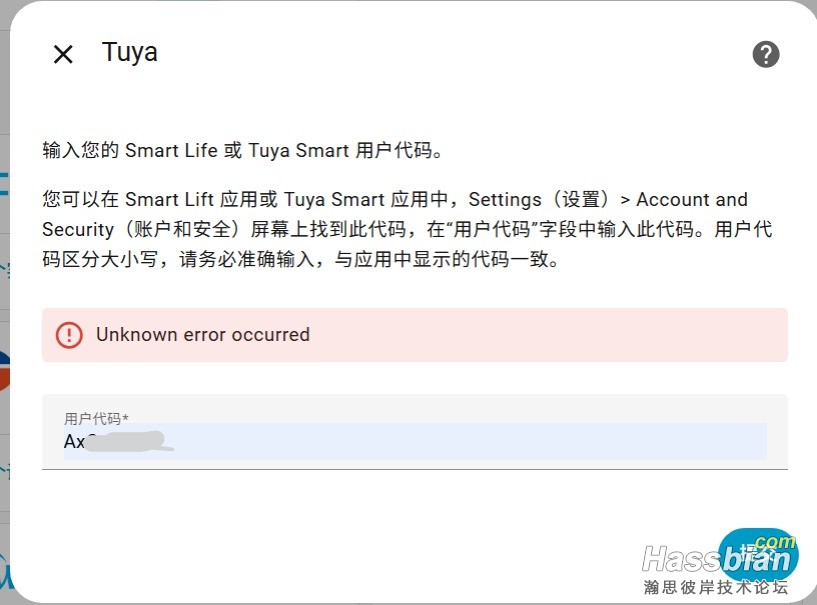

发表于 2025-11-5 19:45:57 | 显示全部楼层 |阅读模式
屏幕截图_5-11-2025_194433_192.168.3.223.jpeg 有几个设备localtuya一直添加不了,所以想用tuya官方插件试试,结果官方插件登录不了

发表于 2025-11-7 14:00:04 | 显示全部楼层
多试几次,实在不行需要科学上网

发表于 2025-11-29 10:29:14 | 显示全部楼层
一样的问题,你是不是也是福建地区的?

发表于 2025-12-2 15:05:07 | 显示全部楼层
应该是插件要更新,但是官方插件要随系统版本一起升级,我是单独从官方github把tuya插件下下来,在manifest.json添加一个version属性,重启之后就好了

发表于 2025-12-6 10:21:20 | 显示全部楼层
xiaojia001 发表于 2025-12-2 15:05
应该是插件要更新,但是官方插件要随系统版本一起升级,我是单独从官方github把tuya插件下下来,在manifest.js ...
下载地址分享下,一直没找到,谢谢
