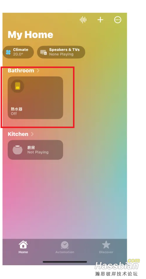

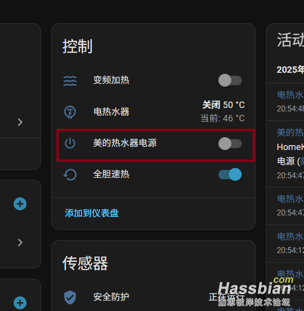

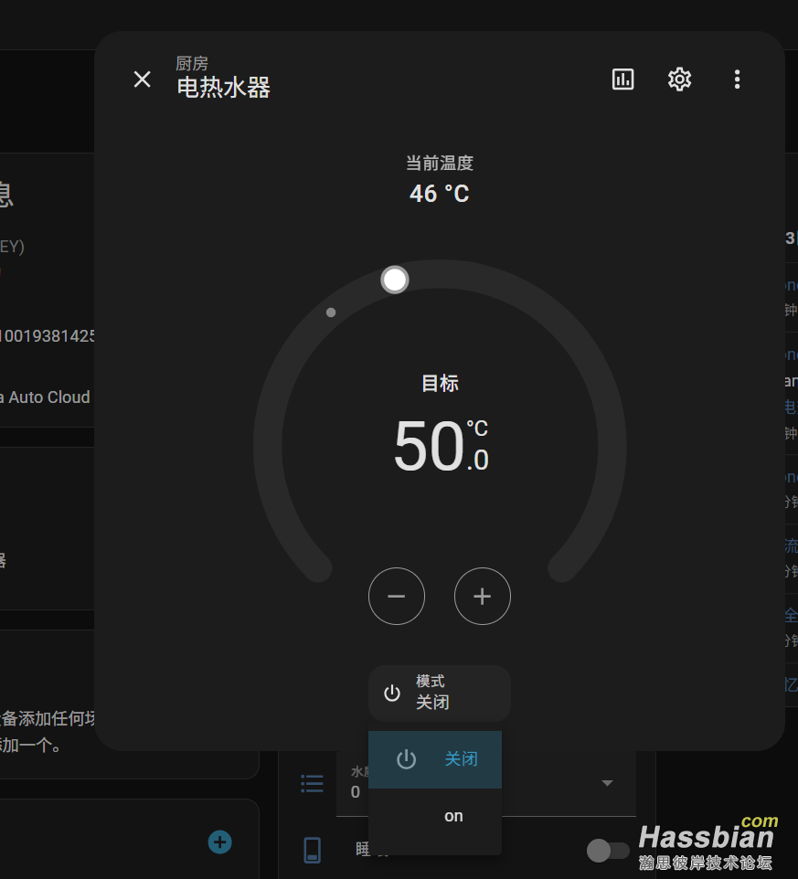

midea_auto_cloud接入的美的电热水器没有开关实体,开关都集成进温控面板中,
如图:

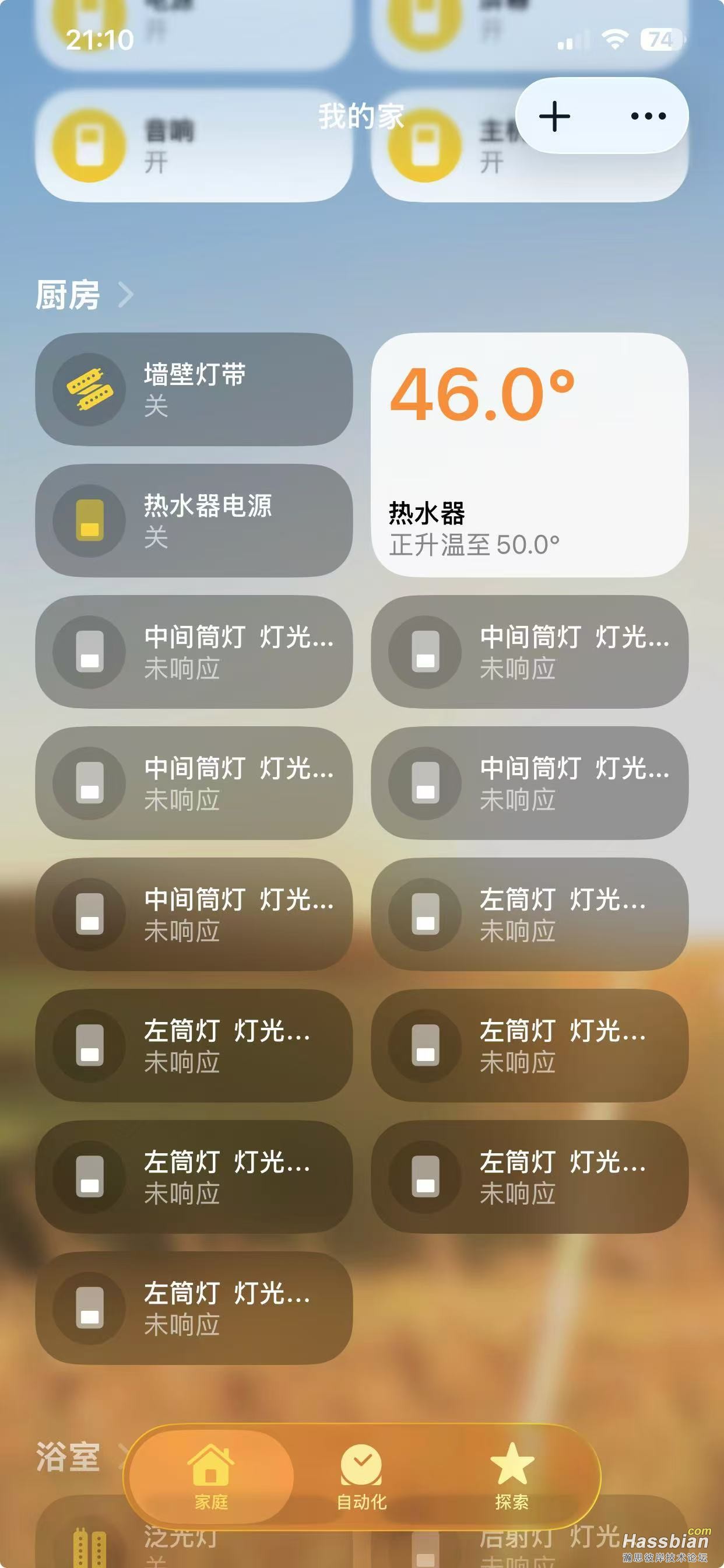

发现的问题就是:这个温控面板的实体,接入HomeKit,没有开关,面板一直常亮
如图:

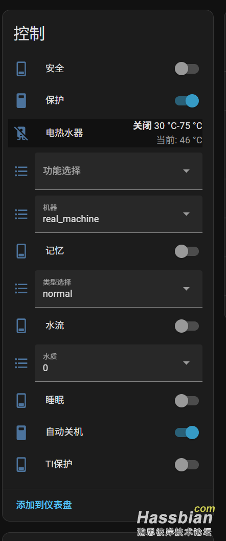

脑回路一转,一直midea ac_lan 新用户已经不能使用,我确实以前也一直没有用过,尝试用midea ac_lan接入,神奇的发现已经可以接入,但是对我这台美的,型号:F6021-JA1,好像支持不好,表现为不能控制温度,温度乱跳,但是追加的实体,比如开关,正常
如图:

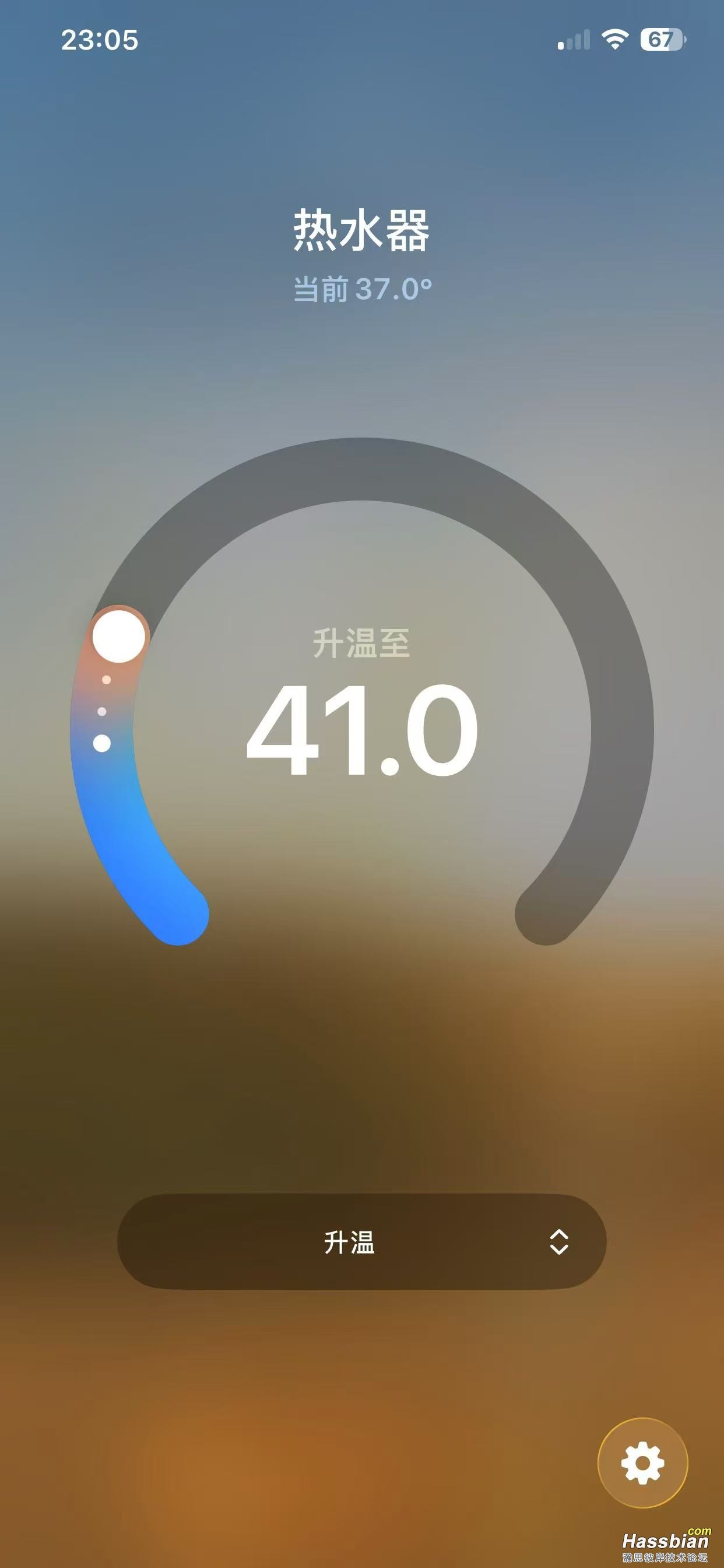

于是,把midea_auto_cloud温控面板+midea ac_lan的Switch 实体都接入HomeKit,但是,事情并没有我认为的关闭开关,热水器的温控面板会自动关闭,我尝试在ha做了简单的自动化,HomeKit的面板也一直常亮,正常的应该是像空调一样的逻辑关闭的
网上找的图:
我的要求就是有什么办法把midea ac_lan的Switch 集成进midea_auto_cloud的温控面板中,yaml应该怎么写
