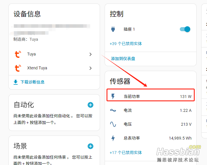

一、在homeassistant里面直接找到涂鸦官网的集成添加进去

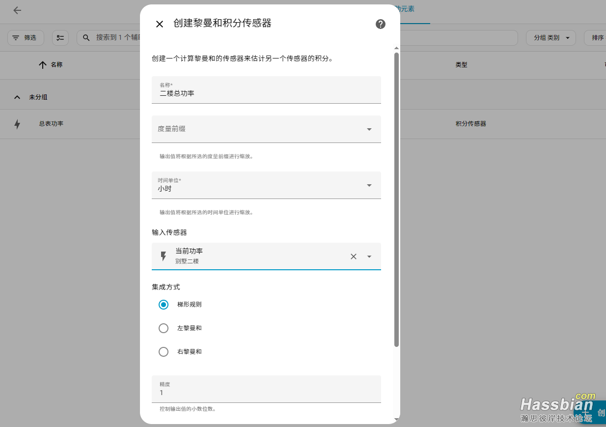

然后我们就可以看到电表的几个数据,时时跟新的,我们需要用到的就是这个时时的功率,等下要用。

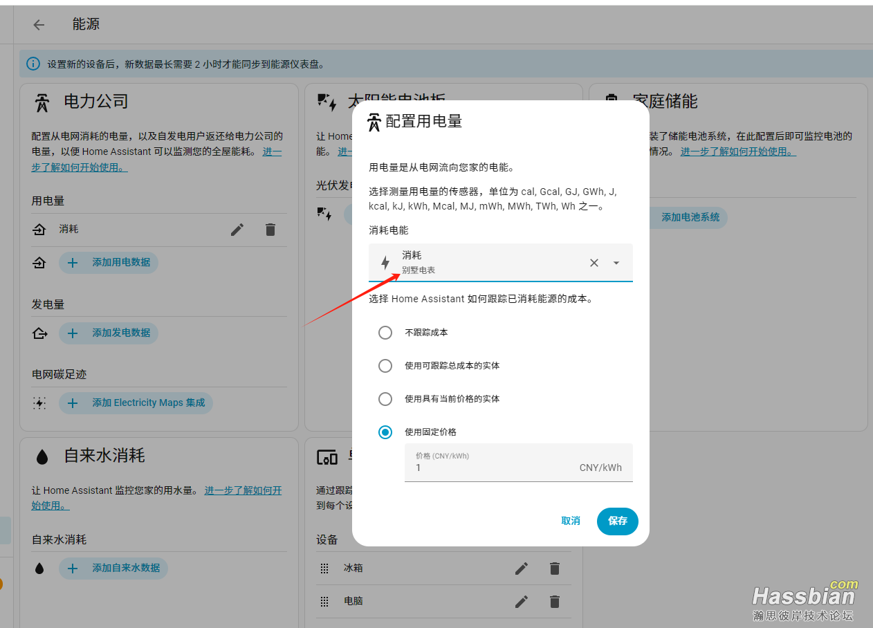

二、进入设置页面,选择设备与服务,然后选择实体边上的辅助元素,新建辅助元素,选择积分传感器,在传感器的实体那块,选择之前看到的时时功率。时间单位默认1小时,精度那边我现在填的是1,后续可以根据数据修改。

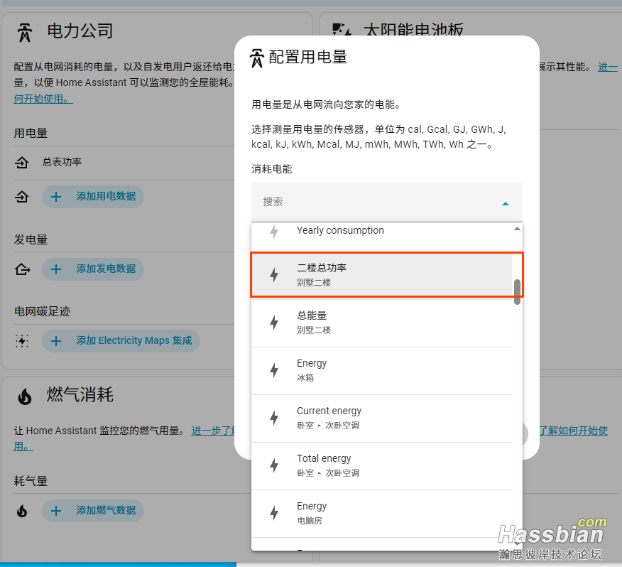

三、直接在能源那边,添加用电数据的实体,选择新创建的那个积分传感器,这个命名刚刚有自己自定义命名的,一下子就可以找到,设置的时候,也可以顺带设置一下电价。

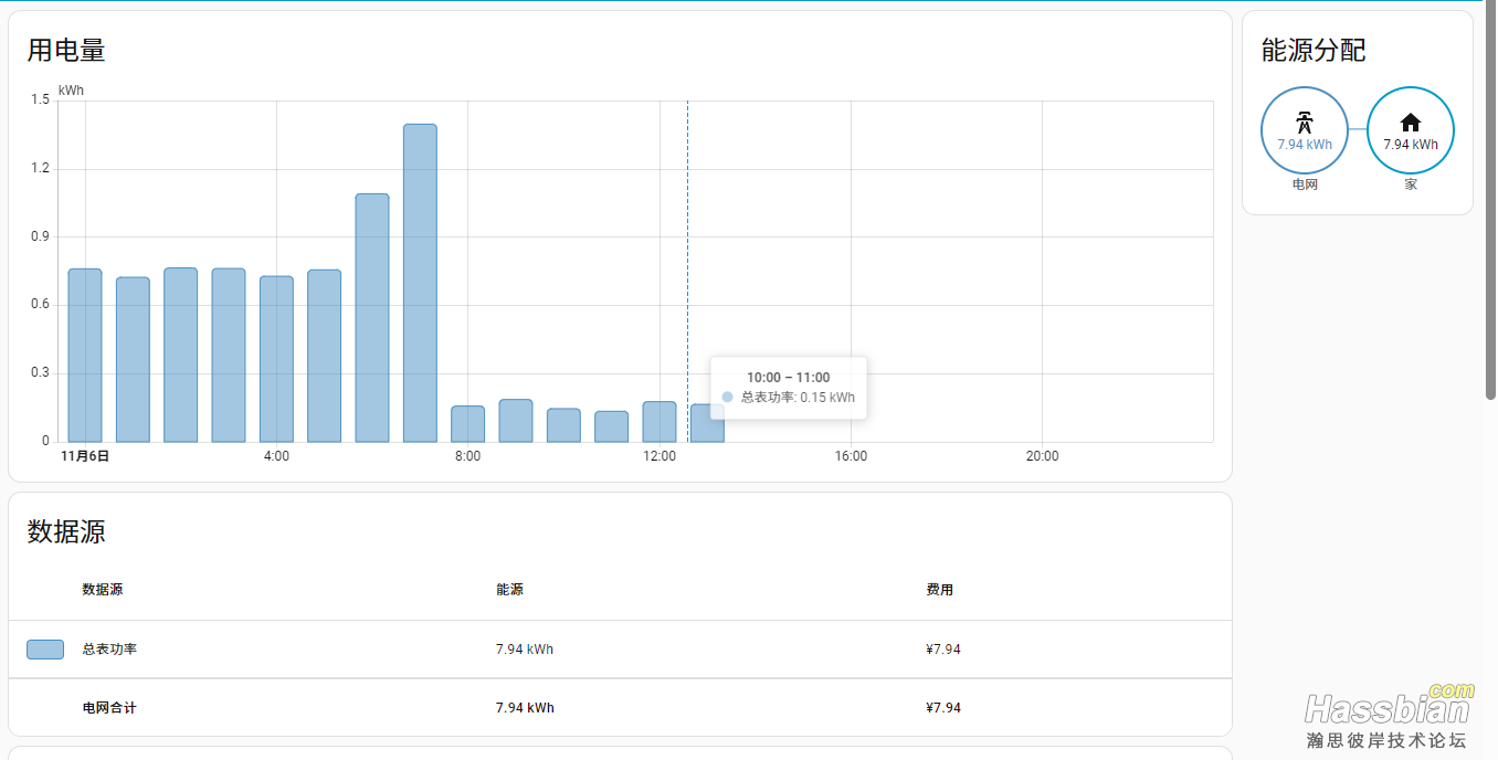

四、积分传感器生效是1个小时,能源那边生效是2个小时,所以不要着急,等过段时间之后再去看数据
image.png OK,涂鸦电表正式接入homeassistant了,希望这个教程可以帮到大家

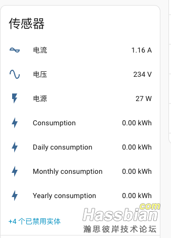

QQ_1762167609040.png 下面没有数据怎么解决

不好用,别测试了,实体没数据,还会影响到涂鸦APP的数据拉取,涂鸦还是太封闭。目前能用的就没几个数据。

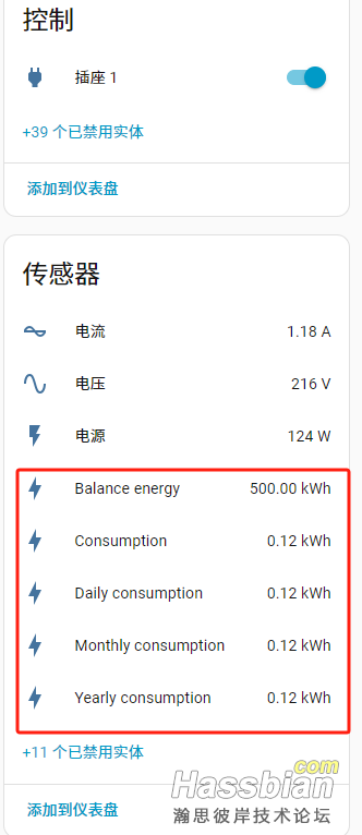

我的问题解决了,可以通过辅助元素,生成一个积分传感器,然后统计时间1小时,主体选择电表的时时功率,然后就会生成一个主体,这个主体,可以直接添加进能源,并且有数据
