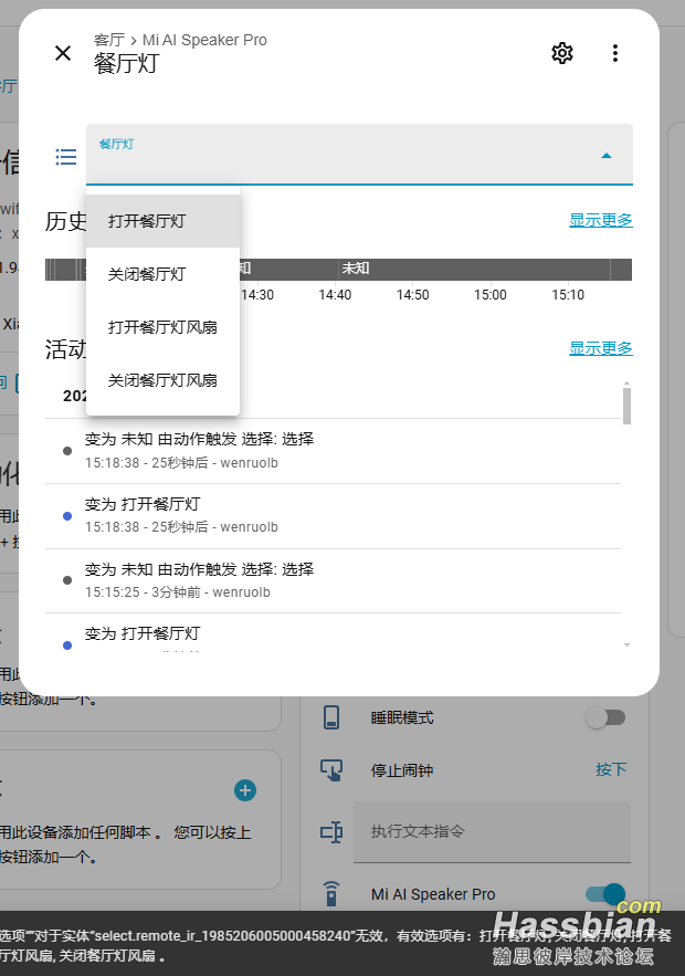

小爱音箱学习的红外控制可以看到实体,但控制就出现问题,请大佬帮忙看看能解决不?谢谢

米家里面也有这个设备、

调试日志贴出来 这个设备的

最新版的miot auto吗?
如果是的话,那就是miot auto的问题,很多人(包括我),都遇到了升级到最新版后,红外控制失效的问题,可以看github上提交的相关issue
等修复,或者回退到上个版本,有人试过回滚,是可以重新控制的

明白了  难怪之前好像可以控制的 ,谢谢
