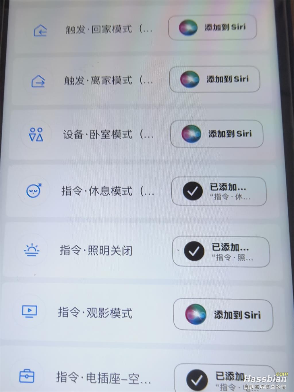

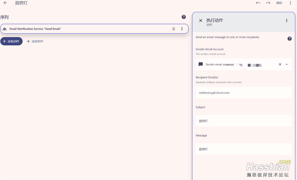

家里之前做的天猫精灵智能家居,有苦难言,琢磨了好几天,终于可以实现HomeAssistant反控天猫精灵设备。基本逻辑需要使用ios的快捷指令实现。
缺点很明显,执行大概有3~8秒的延迟,不过凑合能用,比没有办法强。

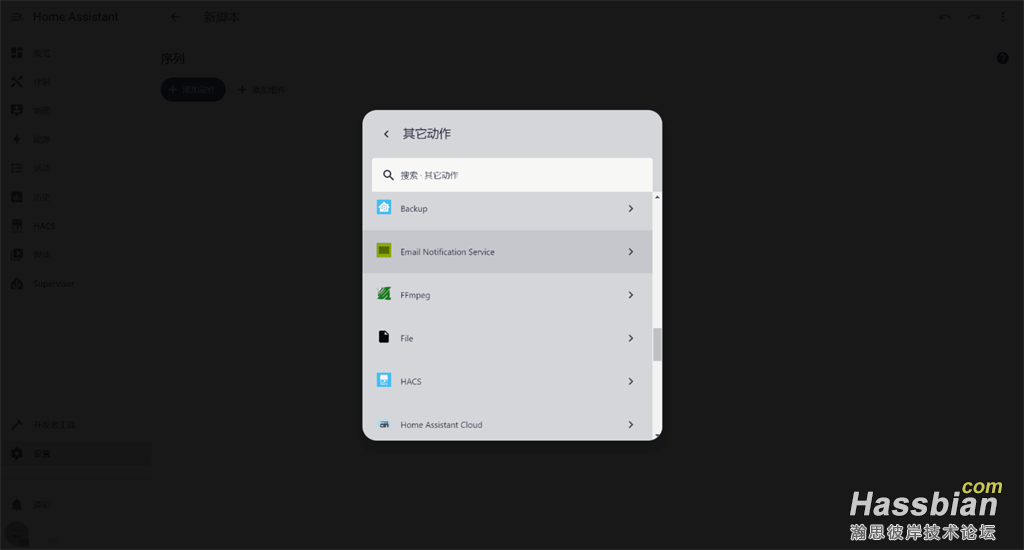

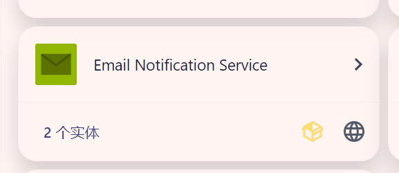

1、配置Email Notifier插件,建议多设置几个邮箱;

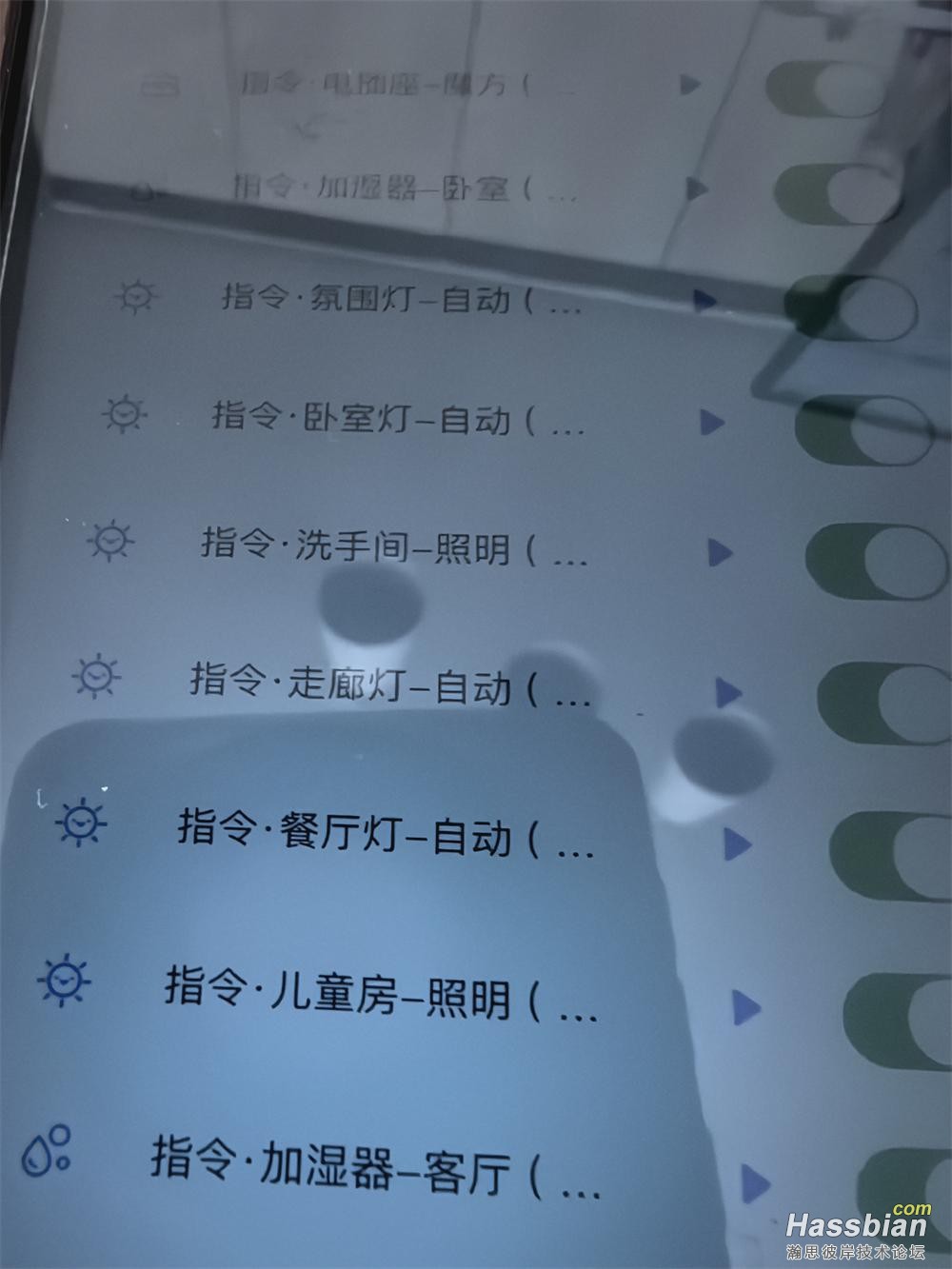

2、使用ios设备,打开天猫精灵,创建智能场景(上线是50条),所以避免过多的设备使用,触发条件随便设置(会通过siri直接执行触发,随意设置);
3、添加到快捷指令;

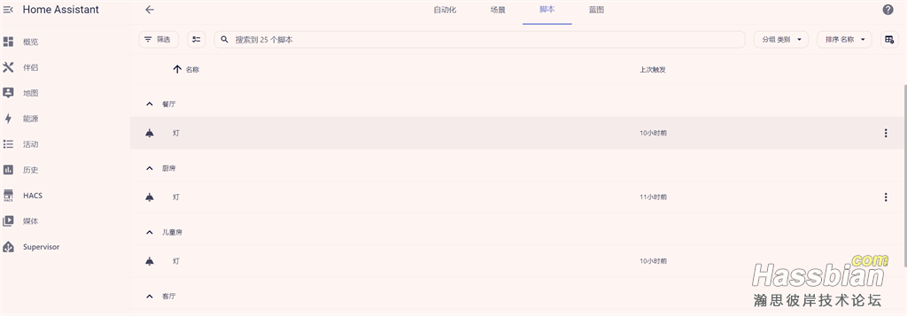

4、配置脚本,来推送邮件,HomeKit Bridge后续同时也会使用添加,且为后续的触发条件,例如:邮件信息配置为卧室灯;

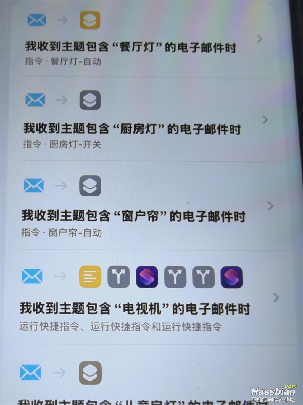

5、ios设备确保自身配置好了邮件app,是系统自带的邮件app才可以触发条件,创建快捷指令,例如邮件包含卧室灯触发卧室灯的天猫精灵快捷指令;
6、进入HomeKit Bridge,一定要选上scripts(脚本),添加上你设置的脚本即可,即可在homekit看见你的设备。
