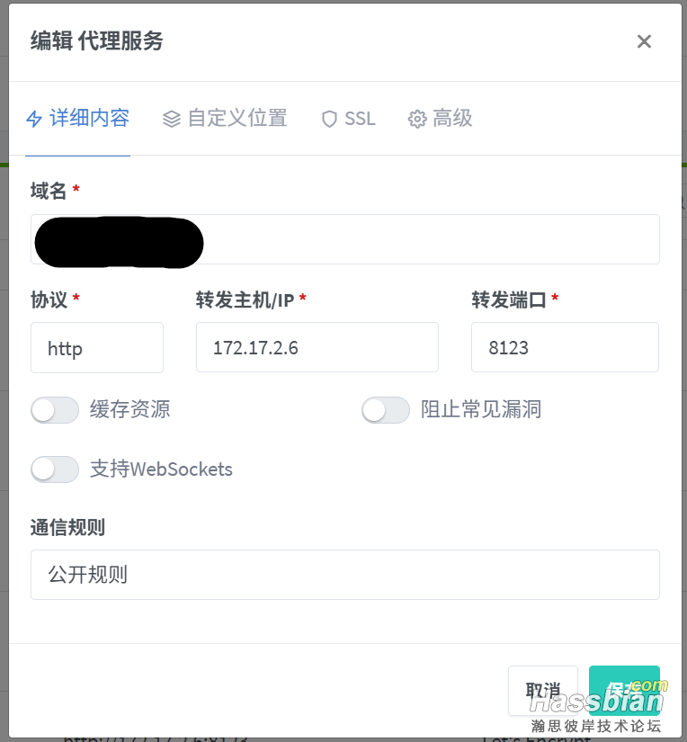

x86虚拟机,有证书,代码已添加,有大佬知道怎么解决吗?

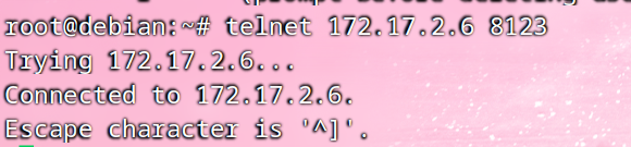

打开 支持WebSockets 看看 ,你这个内网IP可以打开HA吗?和NPM是通的吗?

楼主确定是局域网ip,局域网内其他设备能正常访问么

 楼主| 发表于 2025-11-3 01:35:20 | 显示全部楼层
Jaco 手机认证
45
 楼主| 发表于 2025-11-3 01:37:00 | 显示全部楼层
局域网全部正常。其他反代服务包括飞牛、路由器、pve等等全部正常。可以通过域名正常访问。

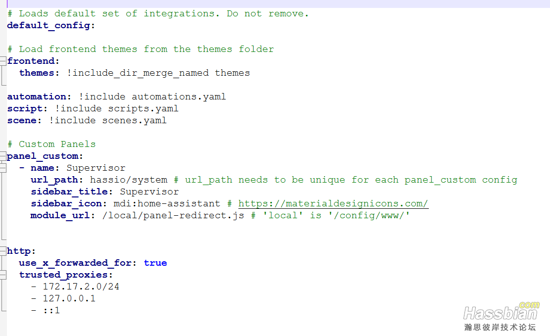

 楼主| 发表于 2025-11-3 01:39:01 | 显示全部楼层
添加代码之前日志还会报不在白名单的错。添加了之后日志也不报错了。完全不知道是哪里出了问题。

发表于 2025-11-3 11:31:14 | 显示全部楼层
http:
  use_x_forwarded_for: true
  trusted_proxies:
    - 172.17.2.0/24
    - 改成路由器地址
这样试试

 楼主| 发表于 2025-11-3 13:51:24 | 显示全部楼层
Deardreams 发表于 2025-11-3 11:31
http:
  trusted_proxies:
请问是公网地址吗?内网地址包含在网段里了。
