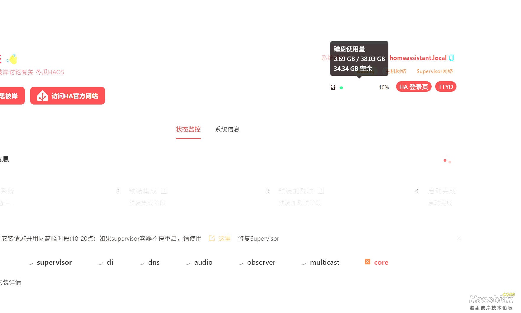

发表于 2025-11-1 08:56:41 | 显示全部楼层 |阅读模式
飞牛虚拟机安装ova,安装后显示网络异常,求大神解答
网络异常
网络异常
42
231
231
189

发表于 2025-11-2 01:27:05 | 显示全部楼层
你不截图虚拟机设置,截图冬瓜伴侣我看得出来条毛啊

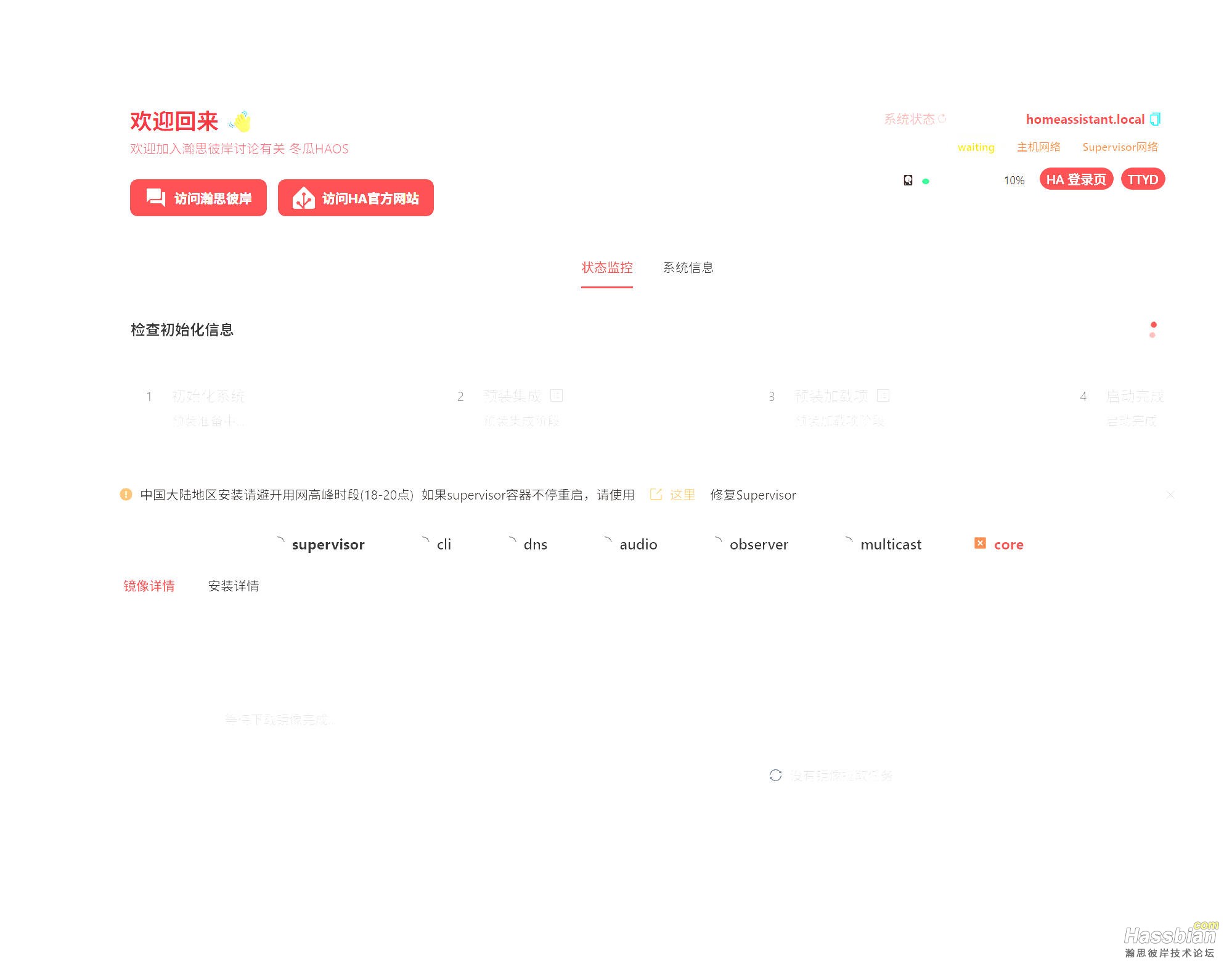

发表于 2025-11-3 09:35:06 来自手机 | 显示全部楼层
我是只有su网络异常,冬瓜甄选仓库也不能添加,添加卡片 那里也找不到安装的卡片,问题有点多  不知道是哪里设置的不对,准备重建系统服务了

发表于 2025-11-3 10:43:26 | 显示全部楼层
22173109 发表于 2025-11-3 09:35
我是只有su网络异常,冬瓜甄选仓库也不能添加,添加卡片 那里也找不到安装的卡片,问题有点多  不知道是哪 ...
打开TTYD,使用 ha net info 查看下网络的信息。

发表于 2025-11-3 18:53:40 | 显示全部楼层
Note: Leading 'ha' is not necessary in this HA CLI
docker:
  address: 172.30.32.0/23
  dns: 172.30.32.3
  gateway: 172.30.32.1
  interface: hassio
host_internet: true
interfaces:
- connected: false
  enabled: false
  interface: wlan0
  ipv4:
    address: []
    gateway: null
    method: disabled
    nameservers: []
    ready: false
  ipv6:
    addr_gen_mode: default
    address: []
    gateway: null
    ip6_privacy: default
    method: disabled
    nameservers: []
    ready: false
  llmnr: null
  mac: 10:E9:F647:92
  mdns: null
  primary: false
  type: wireless
  vlan: null
  wifi: null
- connected: true
  enabled: true
  interface: end1
  ipv4:
    address:
    - 192.168.4.202/24
    gateway: 192.168.4.1
    method: auto
    nameservers:
    - 192.168.4.1
    ready: true
  ipv6:
    address:
    - fe80::8f2:6efd:1dd1:373/64
    gateway: null
    method: auto
    nameservers: []
    ready: false
  llmnr: default
  mac: 534:C3:9C:EA:E6
  mdns: default
  primary: true
  type: ethernet
  vlan: null
  wifi: null
supervisor_internet: false
73
73
66
发表于 2025-11-3 18:54:40 | 显示全部楼层
大佬帮忙看一下,谢谢
647
647
617
发表于 2025-11-4 10:32:02 | 显示全部楼层
22173109 发表于 2025-11-3 18:54
大佬帮忙看一下,谢谢
看最后一行,显示的supervisor没有连上网。你是不是有二级路由呢。
