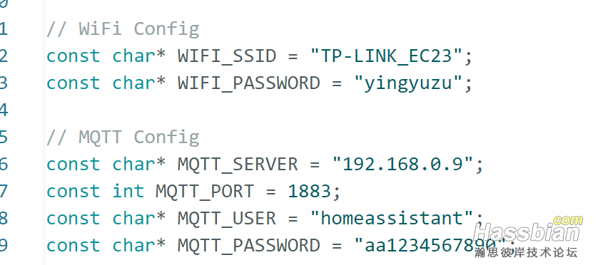

涉及到的WIFI MQTT地址 账号 密码请修改为你自己的,HW手表测试没问题

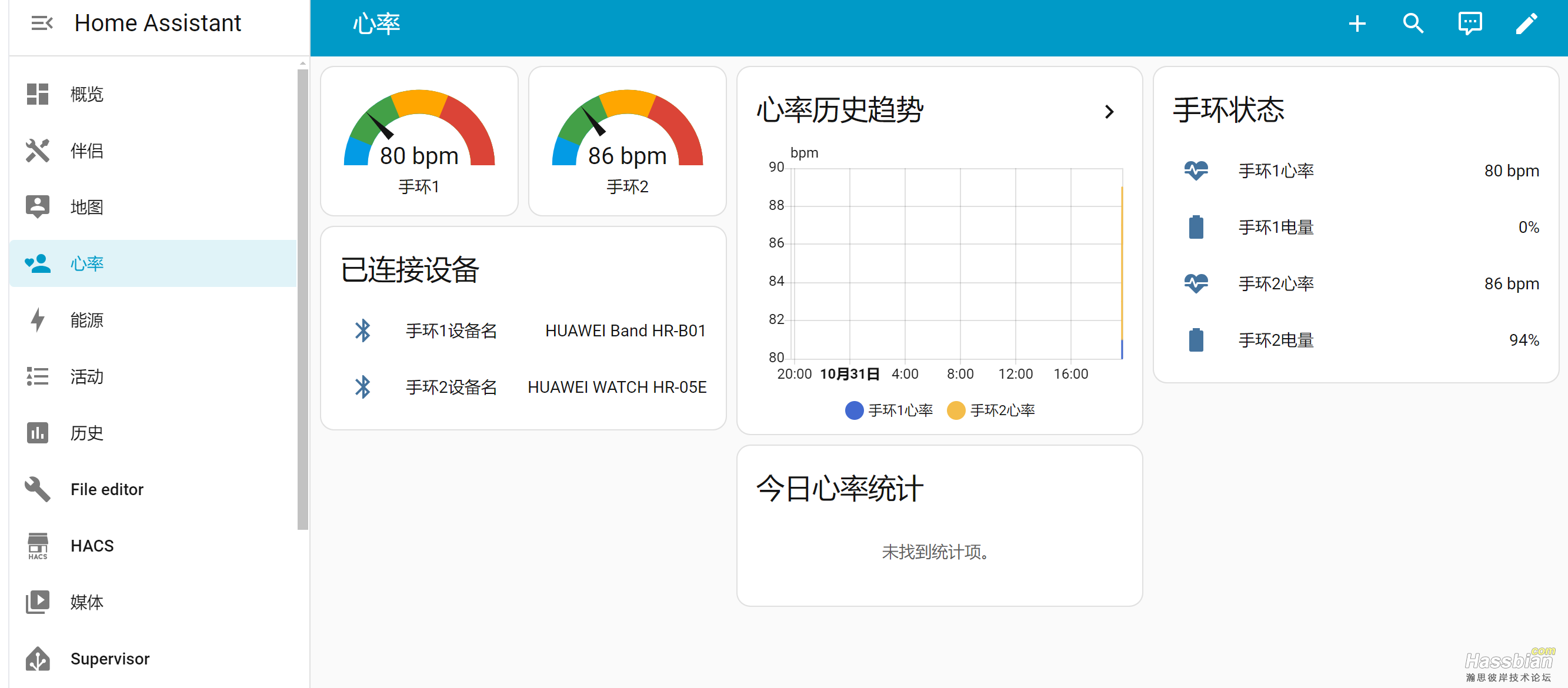

configuration.yaml文件中涉及到MQTT的 如下:
configuration.yaml.rar (522 Bytes, 下载次数: 8)

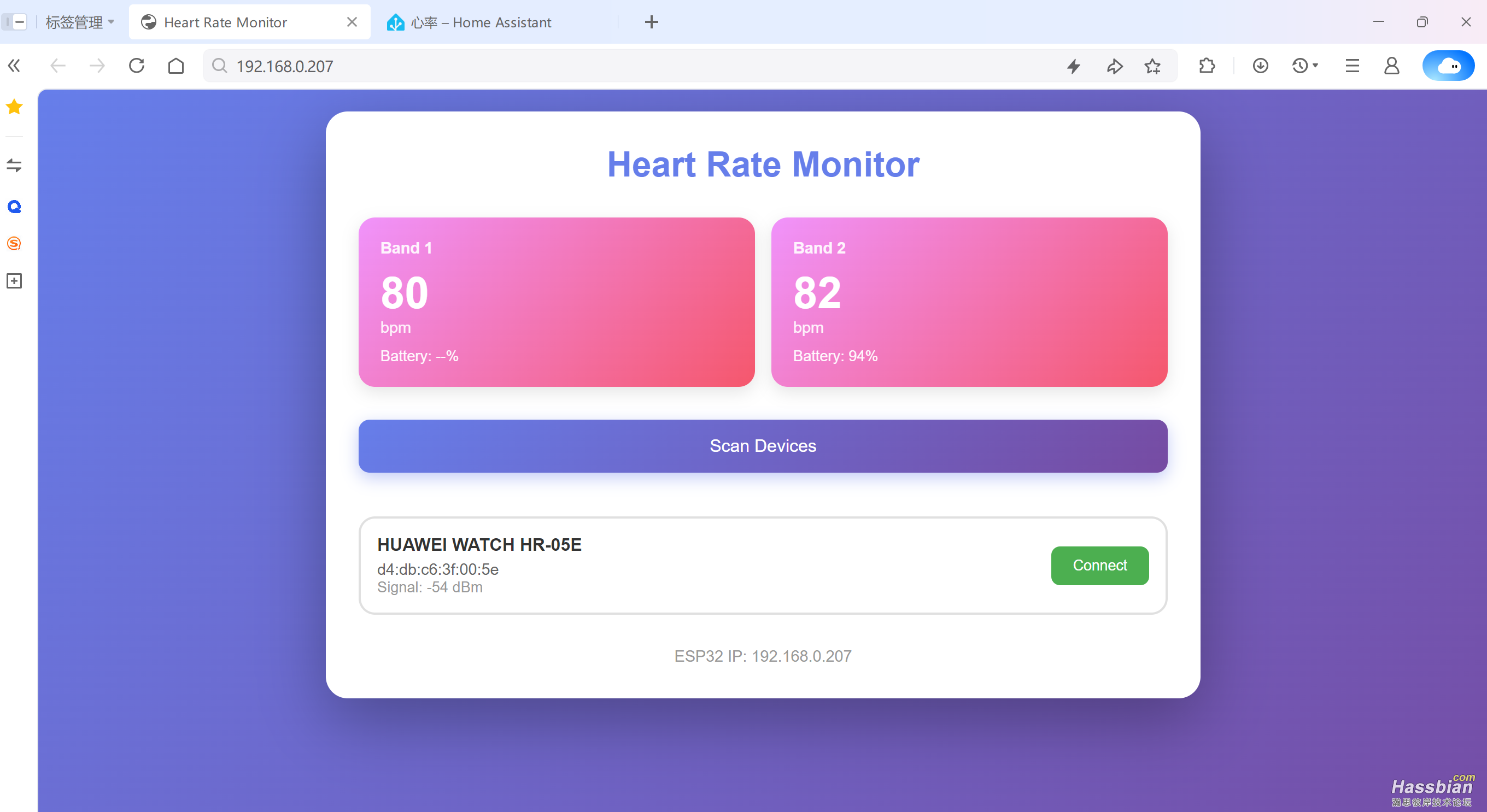

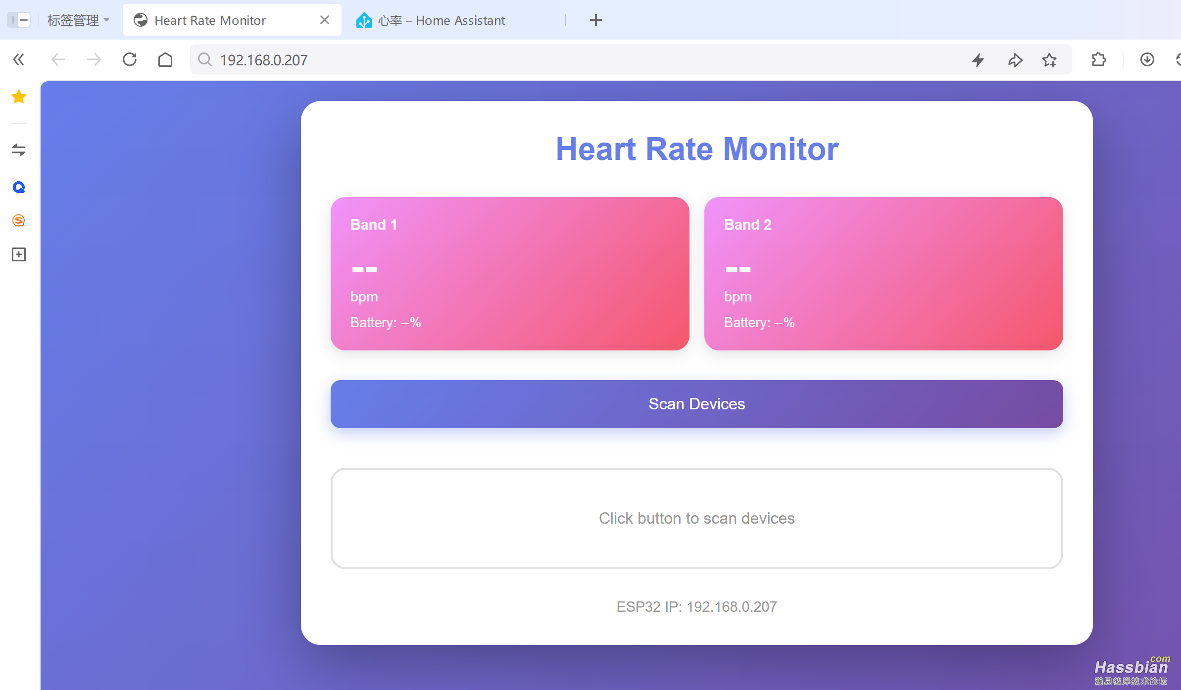

使用方法,因为0X180D实际上还是要点击连接才行,所以在ESP32中开了个WEB SER,用来扫描手环设备及选择连接手环,考虑到手环充电,做了两个设备连接。

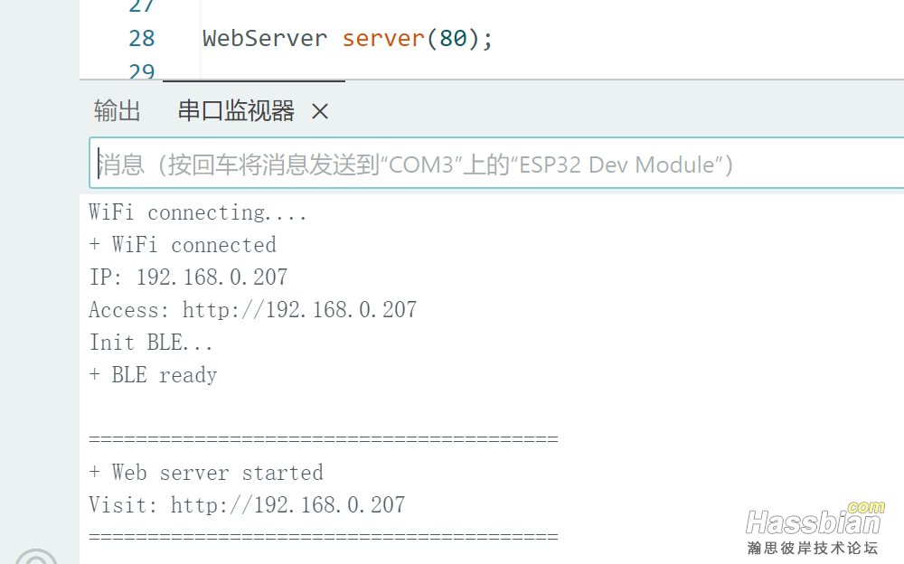

用Arduino IDE串口监视器监控ESP32获取的IP地址,复制粘贴到浏览器,
写的比较仓促,白天上班,下班照顾老爷子,3个晚上折腾出来了。还未经过长时间测试。如果有非群辉的X86的 NAS可以试试另一个方式,安装win10虚拟机,我在B站一个大神的心率监控的程序上 加了MQTT功能,虚拟机WIN+homeassistant这个组合我是测试了很久的 相对很稳定,有需要我再把EXE传上来。 哦对了,还有个DOCKER的方案,搞了半天群晖不支持蓝牙,真是蛋疼,搞出ESP32后才想起来家里还有个极空间,有空试试看极空间对蓝牙支持如何,如果支持很好的话,插个USB蓝牙,极空间DOCKER也能玩,省了一个ESP32了。也有WEB界面。
