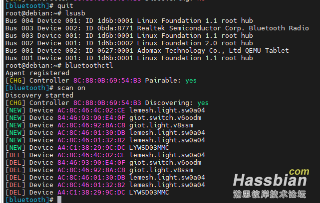

发表于 2025-10-31 21:42:03 | 显示全部楼层
拿了个螃蟹的RTL8761BU,挂载到debian虚拟机试了下,debian装好驱动就能用了,DSM都不需要改什么

 楼主| 发表于 2025-11-1 23:22:51 | 显示全部楼层
感谢,买一个回来试试

 楼主| 发表于 2025-11-4 14:06:34 | 显示全部楼层
买了个RTL8761BU,但在DSM里就没有识别到,有什么办法吗?
