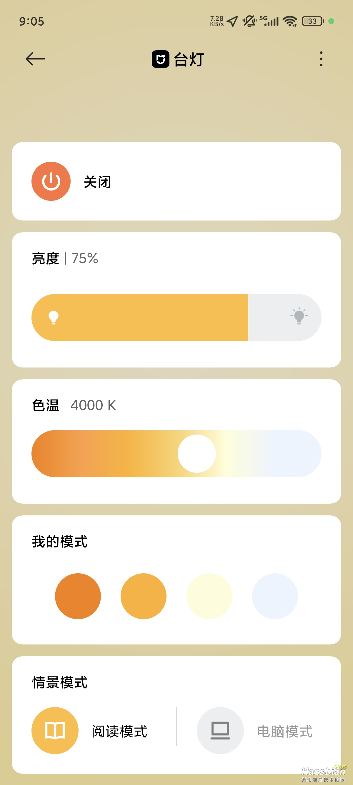

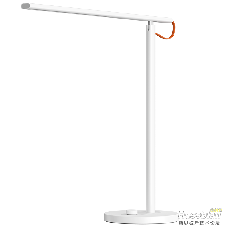

我家里有一个米家台灯,2019年买的“老伙计”了,非常好用。我特喜欢它APP里的“情景模式”,手机一点就能切换到合适的亮度色温,从而保护我们的眼睛。
但用久了,人就“懒”了。我最近一直在琢磨:
“为什么我还要‘主动’去点手机,或者喊‘小爱同学’?这台灯为什么不能‘主动’识别我的状态,自己切换模式呢?”
