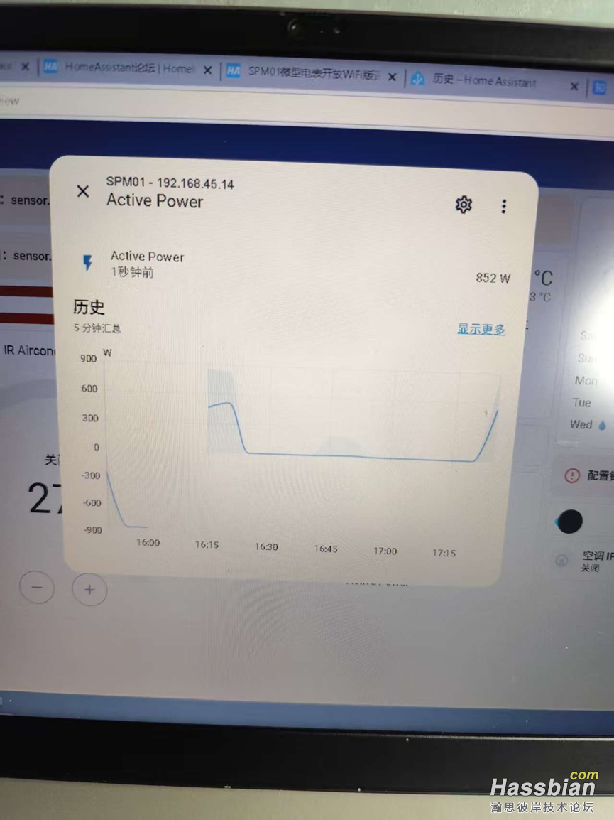

我用他测试了电压力锅电压力锅不是一直用电,还是很节约电,在压力7000n是不会用电的。
image.png ,。
刚开始接反了,我以为电是输出应该箭头向下,功率测出来是负的 ,然后就反过来箭头向下,就对了。改正负,还可以把这二根线互换,说明书上是黑色接n,蓝色接l,

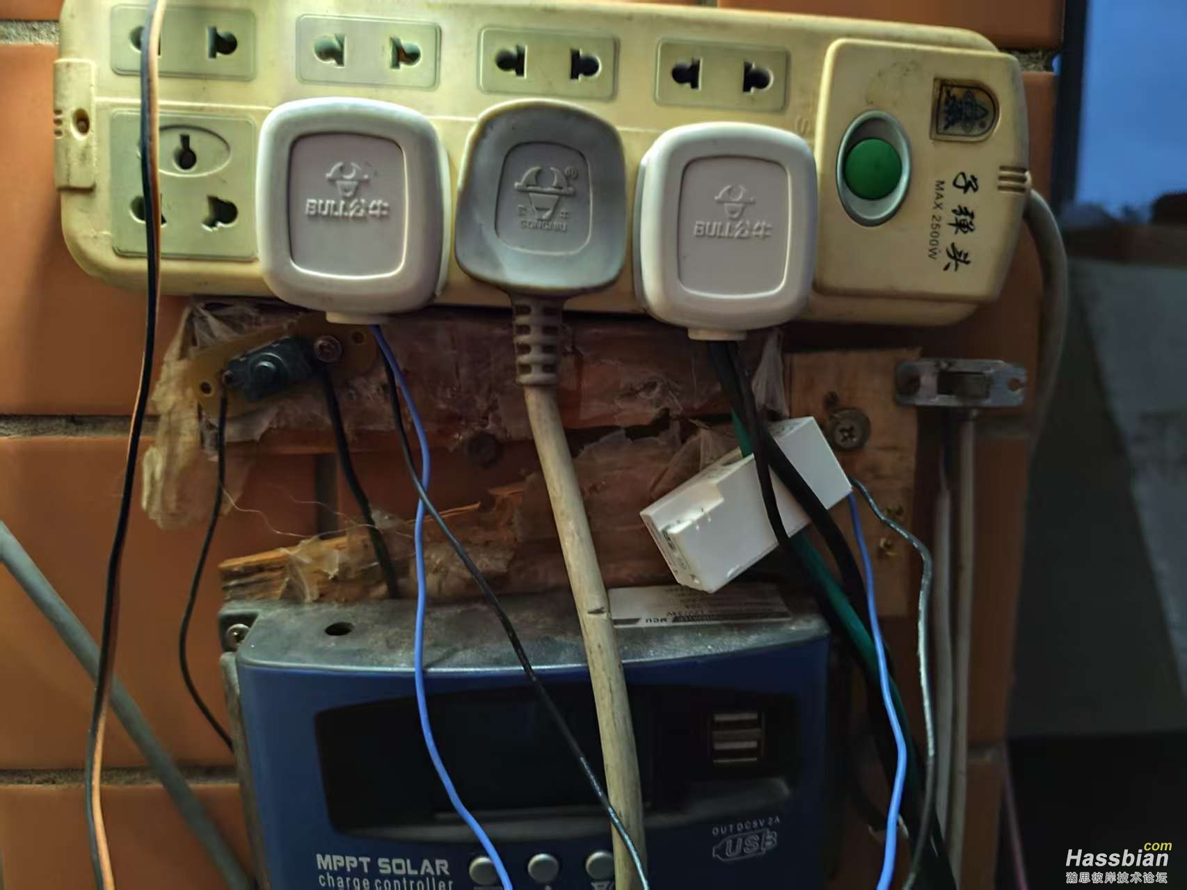

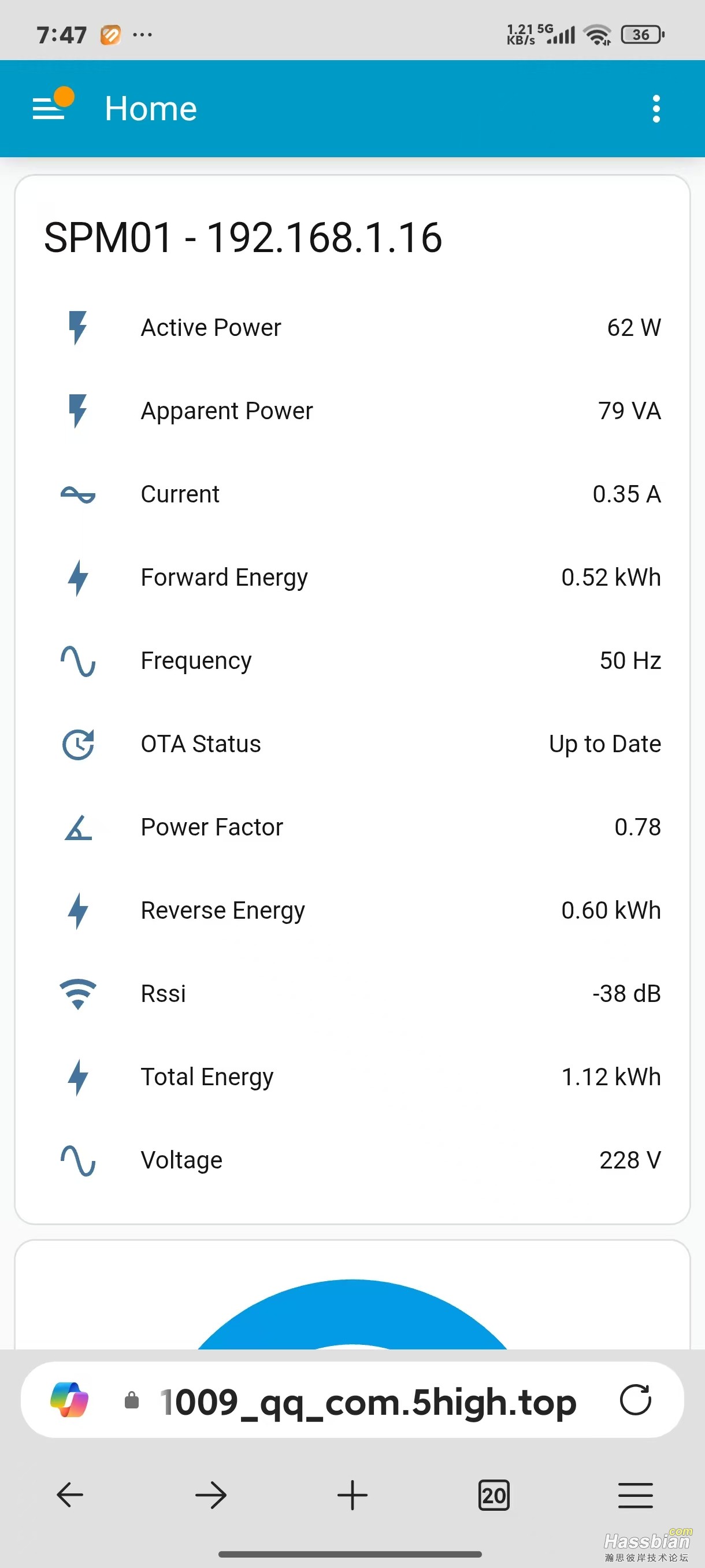

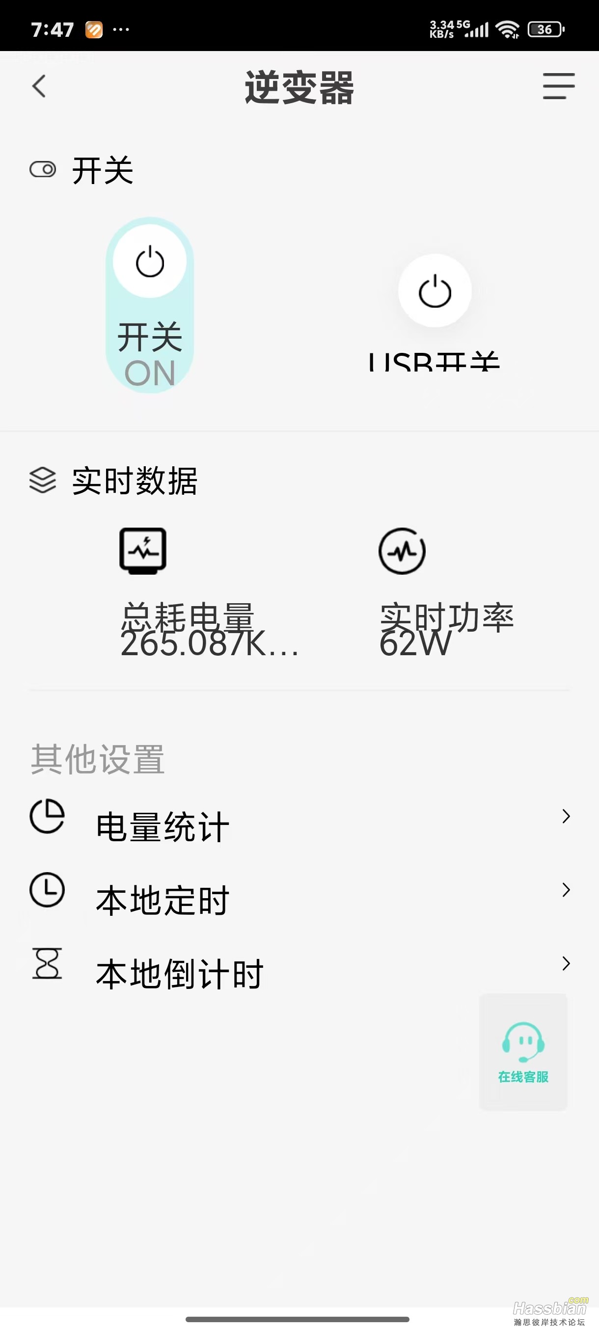

本来是要测试逆变器输出的功率会不会一样,但是天气不作美,一直下雨,就一会就没有电了,
f2a6fef01ae05fe108e4238f630fff1f.jpg b4aed0650a03a3085117017fd88468d7.jpg 看着功率是一样的
