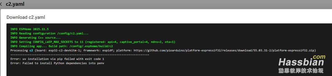

 楼主| 发表于 2025-12-13 20:21:24 | 显示全部楼层
大佬,新版的esphome编译没成功,你有遇到吗
196
2136
2136
1937
发表于 2025-12-15 08:33:56 | 显示全部楼层
用科学上网试试
94
592
5196
5196
4510
 楼主| 发表于 2025-12-16 13:35:28 | 显示全部楼层
用了,还是这个问题
