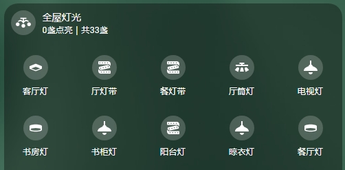

发贴请教,谁知道有没有那种TAB类型的卡片,查了HACS好象tab类的卡片只有一种,而且是固定内容的。有谁知道有没有那种TAB内可以自定义或嵌套其他卡片的TAB卡片。
用TABBED CARD总算解决了,整个界面缩小了一半!

下载了,试了一下,原本想实现的效果如下图:
实际上实现的效果只能如下图:

想要自由定制就button card

你想实现的这个效果很简单啊,使用 mushroom 模板卡片+垂直堆叠卡片,或者 button-card 卡片 都能实现。

我已经是MUSHROOM模板+垂直卡片,不是太长了,有30个灯,想做成TAB的,每页6灯就可以了。卡片短一点。
