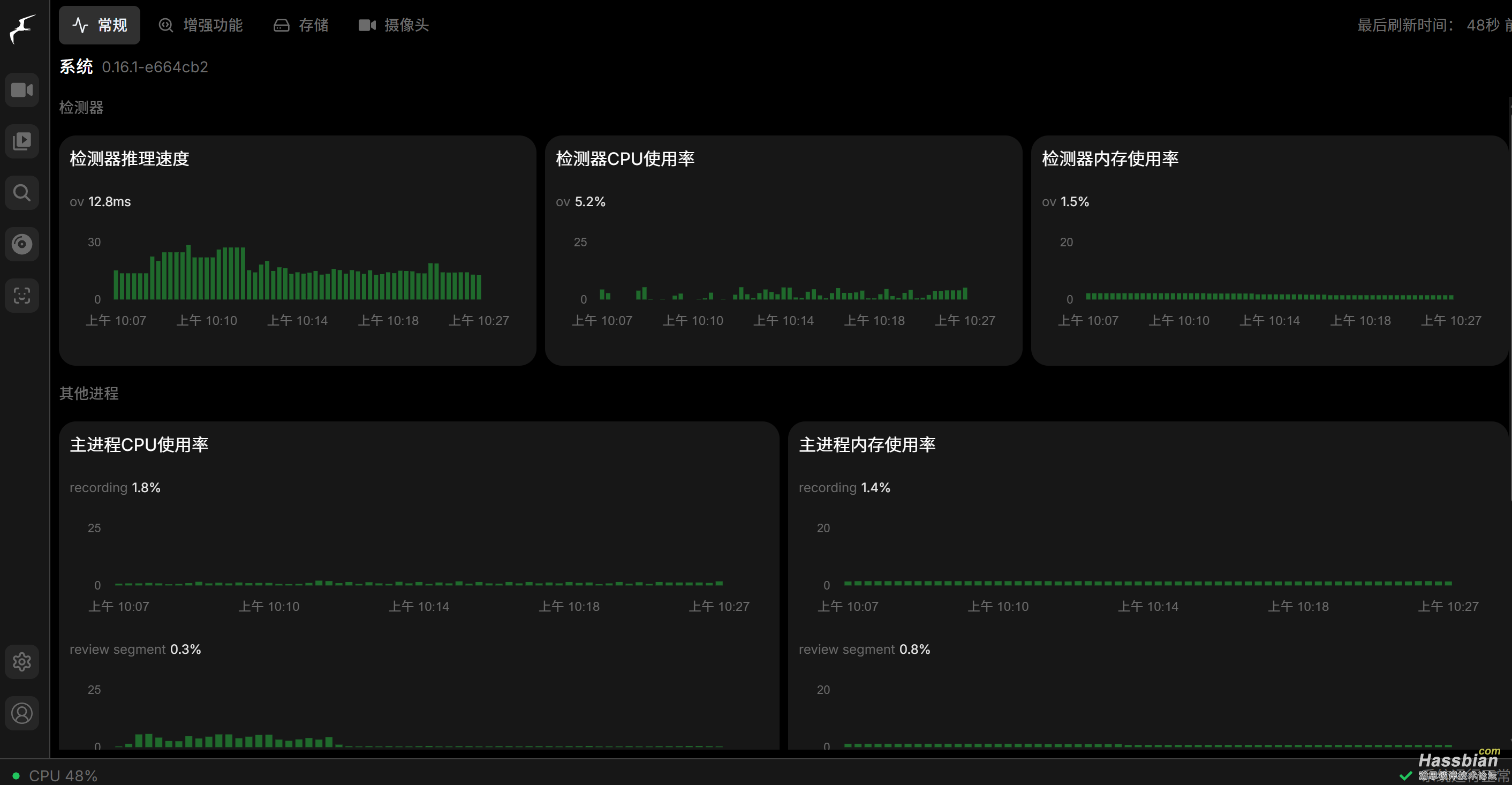

7月份,我发过一个教程,通过曲折的方法将创米摄像头接入到frigate当中,由于当时frigate0.16处于beta版本,N150主机使用起来会有很多bug,不兼容。
于是,研究了一下目前已经实现了创米Q2双摄同步接入且实现同时录像和检测,完美解决双摄无法同时接入的情况,G站研究后发现0.16版本后N150只能使用Vaapi进行硬件解码。
原帖子:https://bbs.hassbian.com/thread-29725-1-1.html

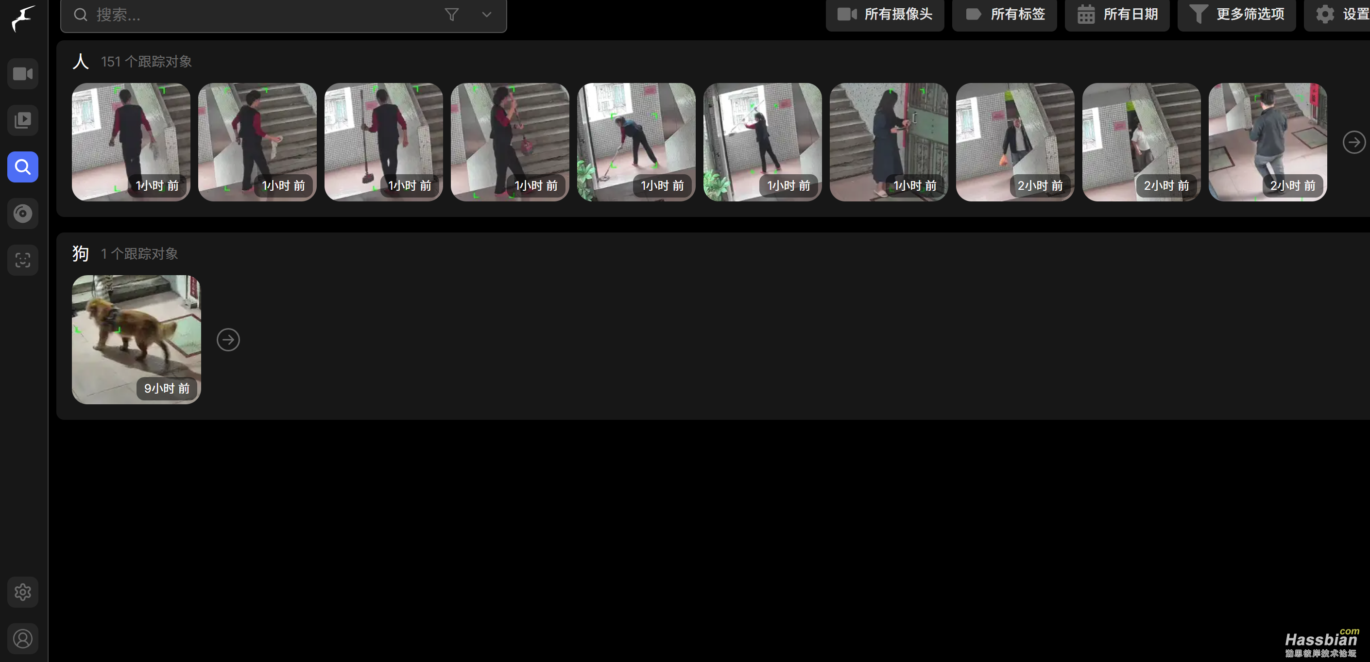

使用frigate的好处:
· 不需要再额外插SD卡记录
· 自动存储视频到NAS中
· 人脸检测直接同步到HA,连mqtt都可以不用配置,比之前绕来绕去方便多了。
· 人形检测灵敏,准确度挺高的。
实体体验:
CPU使用率占一半,我使用的是阿迈奇V1小主机+16GB内存+1TB的存储(请给我打钱),整体使用下来还是可以的,但是散热效果不佳,很容易高温,但加上我另外的NAS设备,一天0.7度电,足够了。
推荐摄像头:创米双摄Q2(也请给我打钱),既可以接入米家也可以RTSP推流到HA使用,玩HA请记住避雷小米摄像头。
