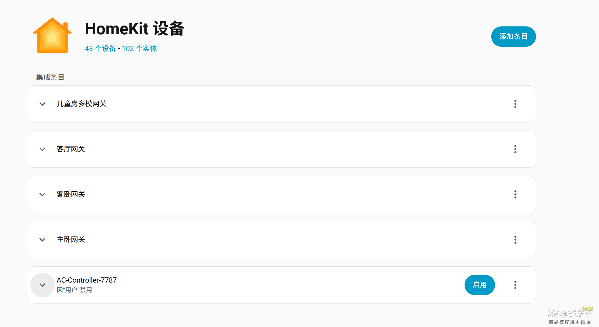

发表于 2025-11-3 15:07:51 | 显示全部楼层
我也用的m1s,是先接入HomeKit,再在ha 里通过”HomeKit 设备“ 这个集成接入ha . 另外,你设备都能接入“米家” ,是不是可以用“xiaomi home ” 接入ha啊。

发表于 2025-11-4 13:47:33 | 显示全部楼层
m1s可以用homekit 接入ha,基本功能都有,就是可能没有aqara matter 的方法 全。。。。我就是这样接入的,稳定没有任何问题。参数不全你能忍就这么弄,简单些。这么接入ha比用xiaomi home 稳定,我小米设备时不时会掉线,aqara从来不会
