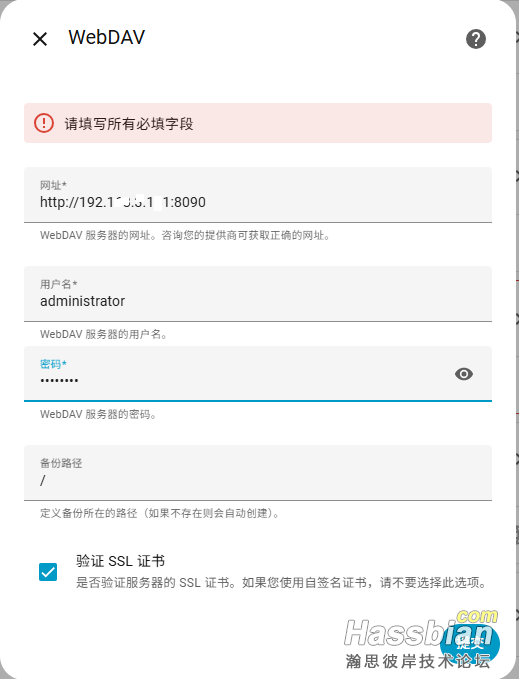

首先是  设置->设备->新建集成   搜索webdav,选新增,如下图,填写相应的内容

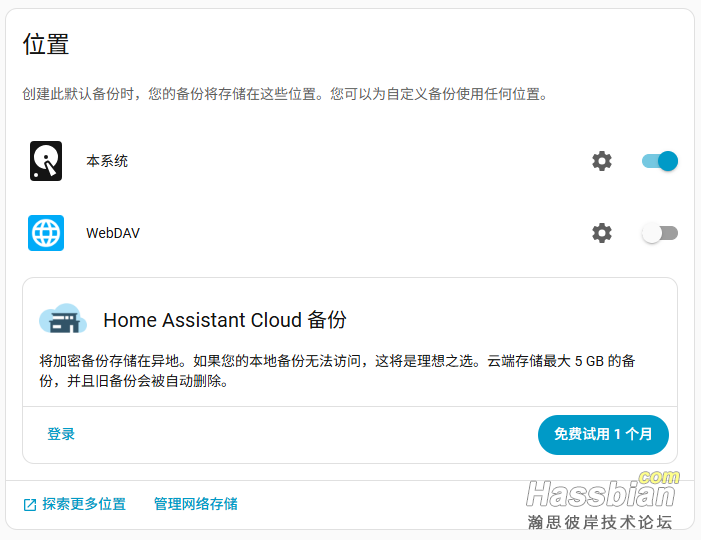

然后到  设置->系统->备份,到位置部分,把webdav后面的开关打开,就可以了。
